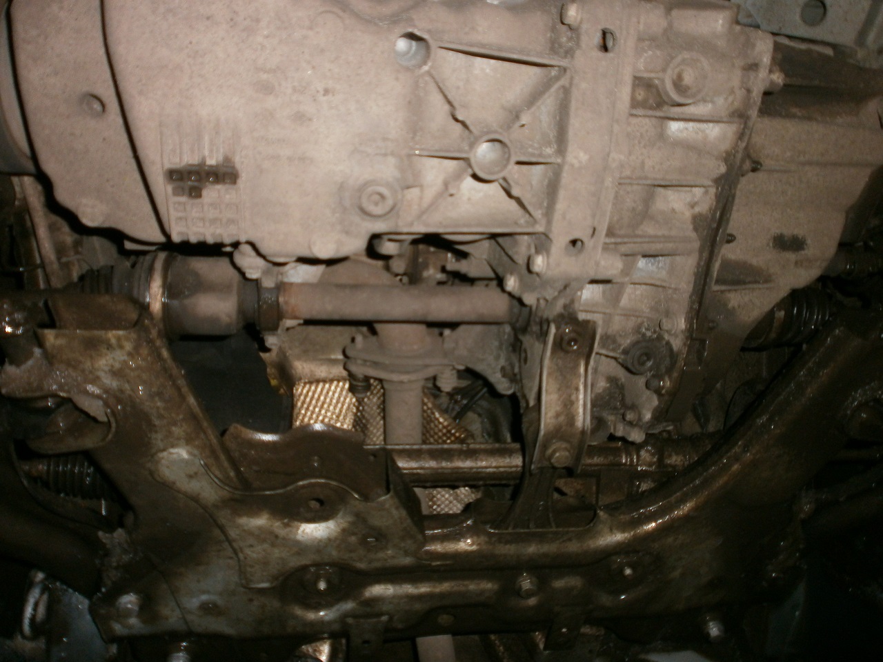

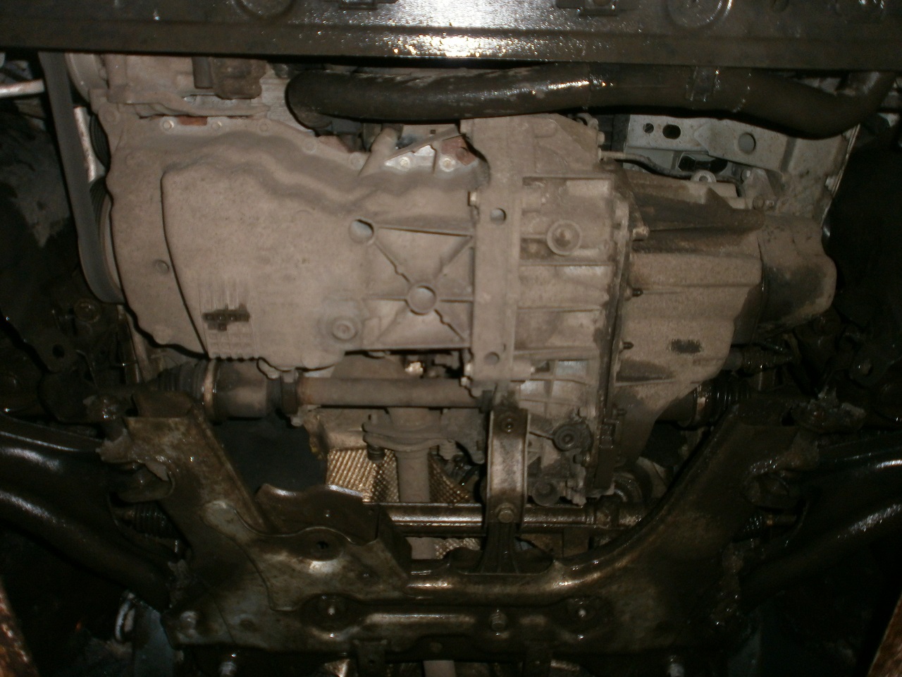

Сообщение RRV » 18 янв 2014, 21:24

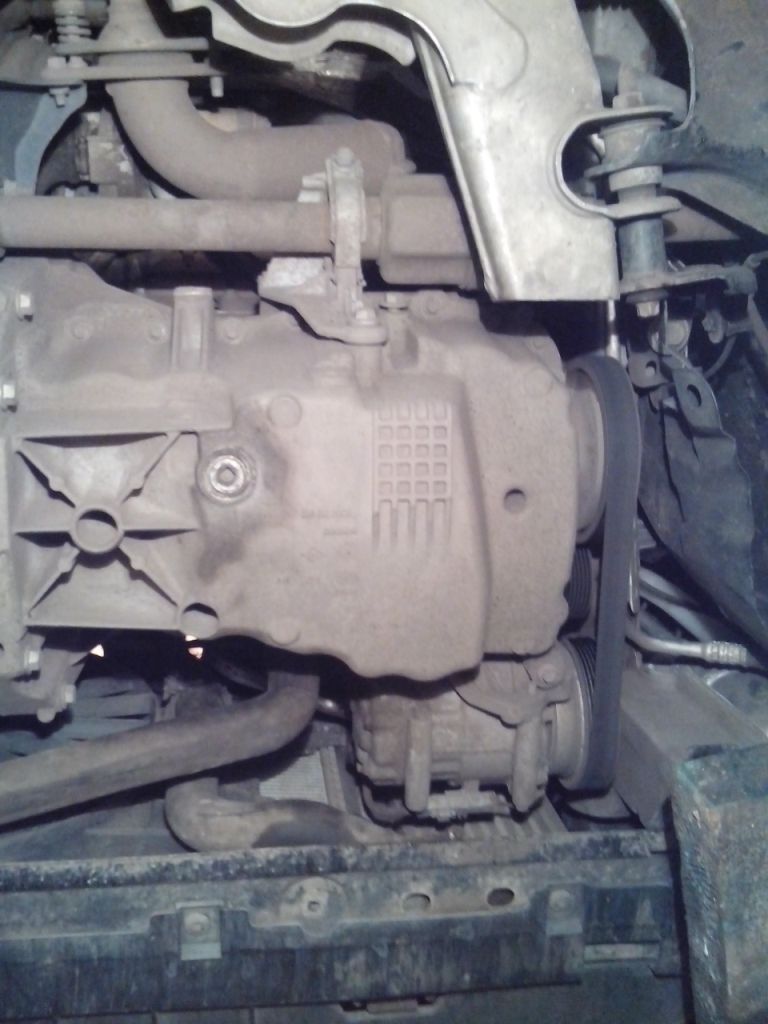

Наконецто попал на яму и огорчился - нету у меня вообще переднего подрамника -

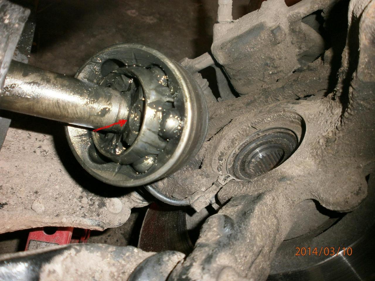

Короче разобрал я ступицу - и увидел что стук не на шлицах, а в шрусе при подергивании вперед - назад (внутрь - наружу) есть люфт в етом месте (отмечено) (получается сам шрус ходит по валу). Как вообще снимается шрус и что с ним можно сделать чтобы не люфтил?
И еще вопрос - у меня нету на шрусе зубчатого венца АБС как на старой кенго - а датчик на ступице стоит (на фото видно) или так у всех?

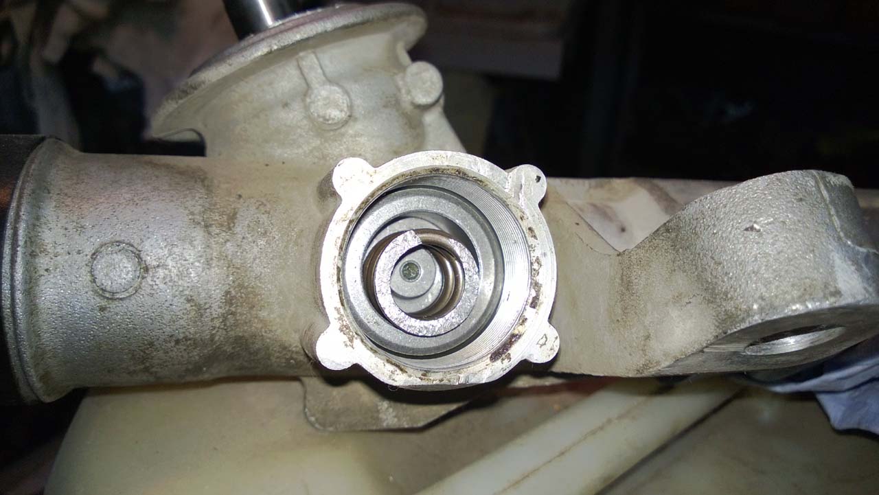

Достала и меня рулевая рейка.Стук был явно в ней, отдавало в руль.Особенно при езде по щебню,да и не только.Приопустил подрамник и подтянул гайку на пол оборота.Эффекта-ноль.Вторая попытка:затянул регулировочную гайку до упора.Счастья с тишиной хватило километров на 600-700.Последняя попытка принесла покой и тишину . Между прижимной втулкой и пружиной была установлена шайба толщиной 1,5 мм и гайка закручена до упора.Первое время при повороте руль самостоятельно не возвращался в положение движения прямо.Приходилось немного помогать.Но это длилось не долго.Уже более 10000 км наслаждаюсь ездой и не вспоминаю о проблемах с рейкой.

Приопустив подрамник и отвернув рейку гайка открутилась легко обычной головкой вроде-бы на 10.Но понадобится гибкий удлинитель либо карданчик с удлинителем.Диаметр шайбы не замерял.Вытянул прижимную втулку и по месту подобрал.Да и перед установкой втулки набил туда ЛИТОЛ-24.

Именно между втулкой и пружиной.На втулке по центру имеется выступ (на фото видно). Шайба и пружина будут стоять по центру и прижим будет равномерным.Что немаловажно.Шайба со стороны гайки такого эффекта не даст. Я не думаю что замер шайбы глобальная проблема.Или вытащить втулку и =примеркой= с обработкой подобрать шайбу.Шайба у меня была стандартная.Маленько внутри поработал напильником.

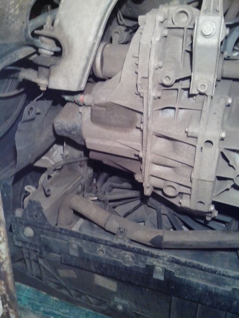

Сообщение RRV » 03 июл 2014, 22:48

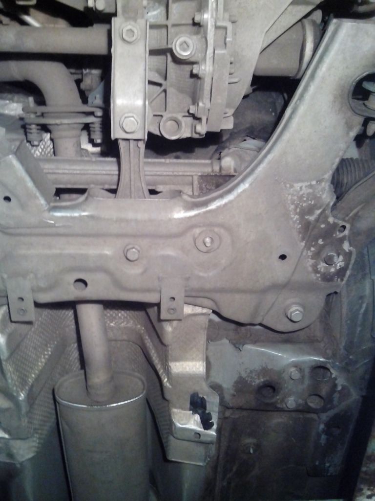

Оказывается у меня не только переда подрамника нет но и перемычки подрамника (та что крепится к заду подрамника и дну авто) выкиньте пожалуйста фото вашего дна спереди, или ето только у меня так поиздевались с авто? (двиг дизель.)
Вот как у меня - спереди
и сзади подрамника -

Снимал рейку и подкладывал шайбы под прижимную гайку, могу описать подробнее процесс, если интересно. Правда, к сожалению, не фотографировал :( руки были грязные..делал один на яме.

у меня втулка левая без люфта была..зато рейка поворачивалась руками за шток и люфт был продольным.

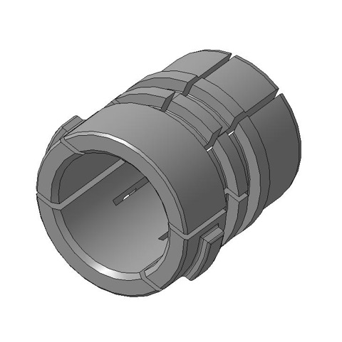

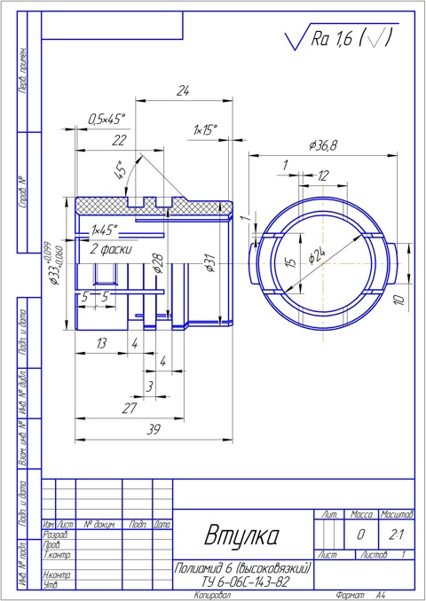

Я выточил втулки из капролона, в следующие выходные менять.
Но у меня эта гайка закатана пздц...в прошлый раз отверткой и молотком ее скручивал, хочу найти замену...возможно что-то из Российского подойдет..

Друзья! В прошлые выходные попросил у друга сервис на две ночи и взял в помощники себе товарища.
1 ночь. Рейка.
1. втулка, выточенная по чертежам выше, у меня НЕ подошла по длине! Длина родной втулки 29мм!! Больше не лезет, упирается в бортик внутри рейки!
пришлось отрезать хвост! Резинки я оставил от старой втулки!
