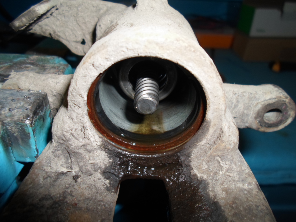

Порвался этот пыльник.
Есть только ремкомплект суппорта - Renault (7701 208 269)Ремкомплект тормозного суппорта 399грн (50уе).
Как быть, спасибо.

Тормозная машинка похожа на WV. Много лет пользуюсь Испанской фирмой SEINSA - хорошие наборы в красно-синих коробочках. В автомагазинах. Если без образца, то померяй диам. торм.цилиндрика и фирму - производителя (отлита на суппорте). У продавцов есть каталог.

заказал - TRW SJ 1145 Ремкомплект суппорта тормозного 304,00 грн почти 28 уе

Подошли к концу колодки. Решил с их заменой поменять и пыльник. Снял суппорт.
Выкрутил поршень из цилиндра.
Заодно узнал почему его надо вкручивать при замене колодок.
Вскрыл в комплекте силикон для резины
Почистил поршень. Поменял внутреннюю уплотнительную резинку поршня. Натянул пыльник. Промазал его внутри забив полностью.
