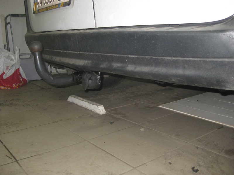

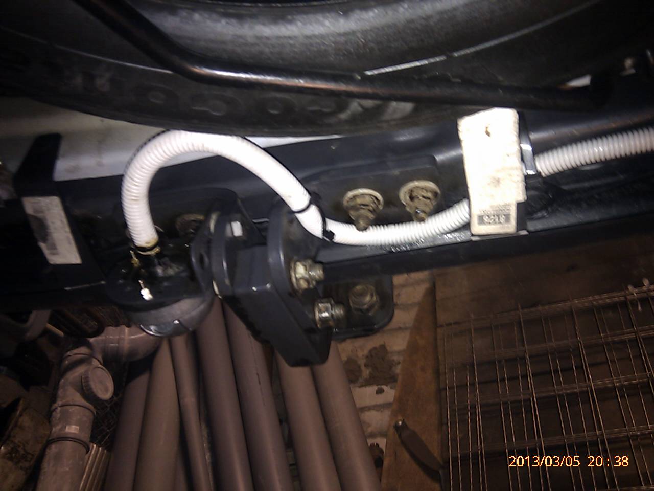

У меня стоит фаркоп, раньше таскал прицеп-палатку Скиф-м2. Сейчас не таскаю ничего, прицеп продан. Фаркоп я выбрал вот этот. Не люблю, когда из-под машины торчит членообразная труба. Кроме того, этот фаркоп неоднократно спасал задний бампер авто от высоких бордюров. Фаркоп не требует вырезов в бампере, хорошее соотношение цена-качество.

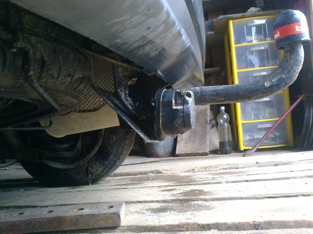

Фаркоп ставил сам, закладные гайки в днище все есть. Вот что получилось.
Электрику сейчас снял, ржавеет она быстро

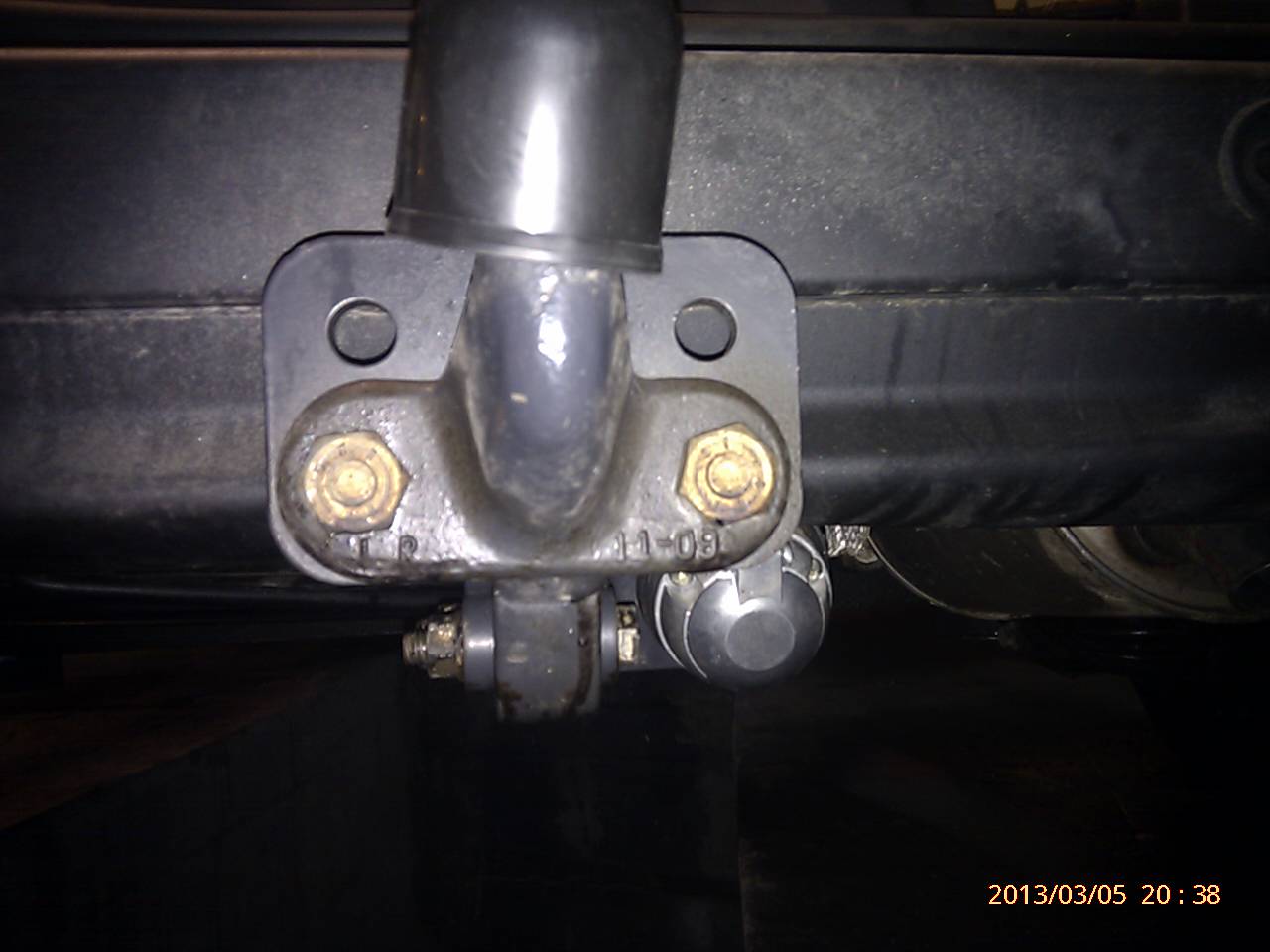

Фаркоп прилепил. Этот фаркоп можно установить не снимая бампер. Снять частично пришлось пришлось из за проводки. Конструктора, который выдумал схему крепления бампера, обвинил в пассивном гомосексуализме. Походу он же и передний выдумал , извращенец. :evil: :twisted: :twisted: :evil: :?

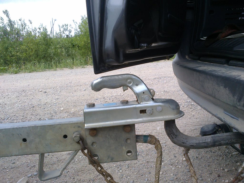

Сообщение achuser » 08 июл 2013, 07:54
Машинку покупали уже с фаркопом, но почитав мануалы, так понимаю он был быстросъемным, и вот этот съемный шар уже кто-то снял, до нас он не доехал :)
Где можно купить отдельно? Сейчас просто торчит труба с отверстием.
И по правилам эксплуатации прицеп же должен дополнительно фиксироваться цепями/тросами. Кто-то эту фиксацию делал? Вроде на забугорных такого не предусматривалось.
Прицеп планируется советского образца, не знаю шар по размеру такой в нем или нет...

Сообщение achuser » 16 июл 2013, 08:49
в общем сделали проще, скрутили эту трубу, взяли шар от неизвестно чего, маленько проточили его, просверлили 1 отверстие под реношное прицепное и все.

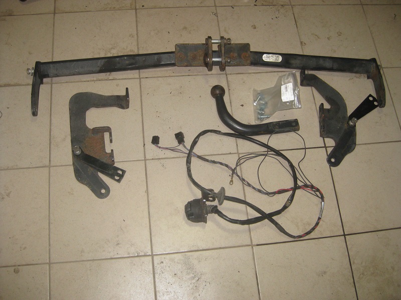

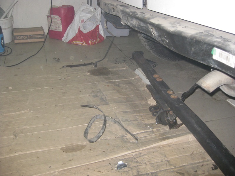

Итак, достался мне с разборки такой конструктор :

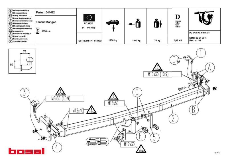

оригинал рено (7711423107), вернее это Bosal 044-091 вот его мануал
044491.pdf

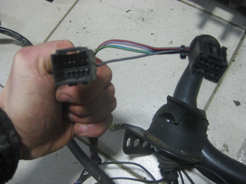

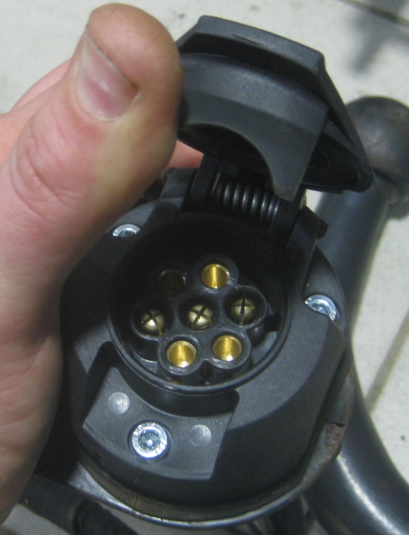

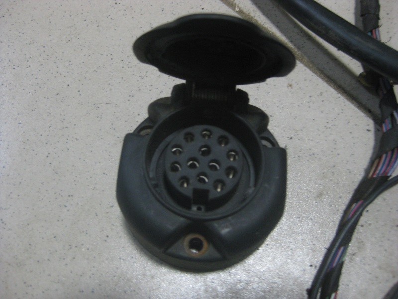

есть и оригинальная проводка, со штатными разъемами в две стороны. Все сигналы берутся с правого фонаря (даже левый поворот!), а справа - задняя туманка.
только была розетка на 13пин, заменил на более ходовую - 7 пиновую :)
Понеслась...

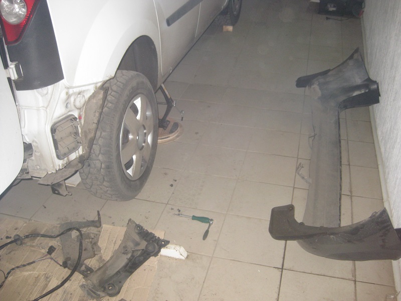

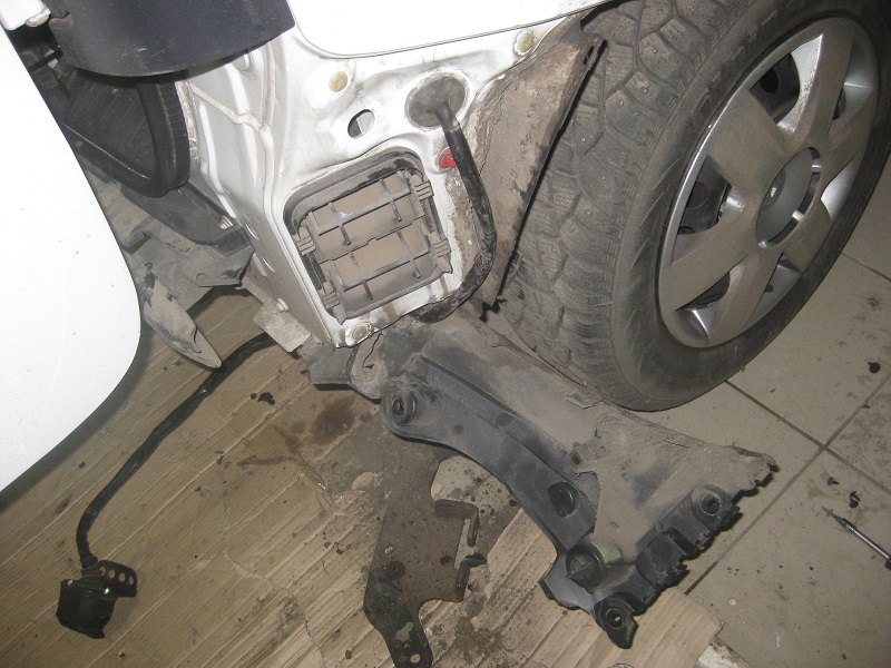

думал не снимать бампер, фиг там!

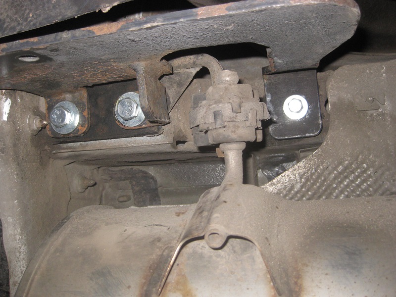

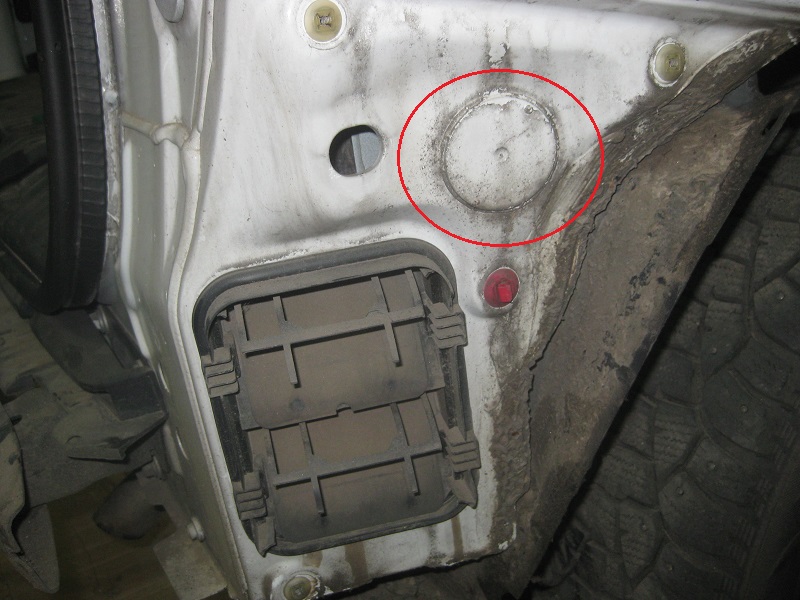

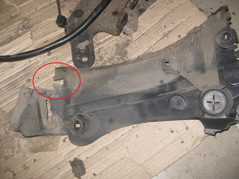

Справа за пластиковым углом есть заглушка для проводки, посажена на какую то хрень, еле отодрал, вернее разломал :D
а в этом ластике есть ушко для фиксации провода (буржуи!)

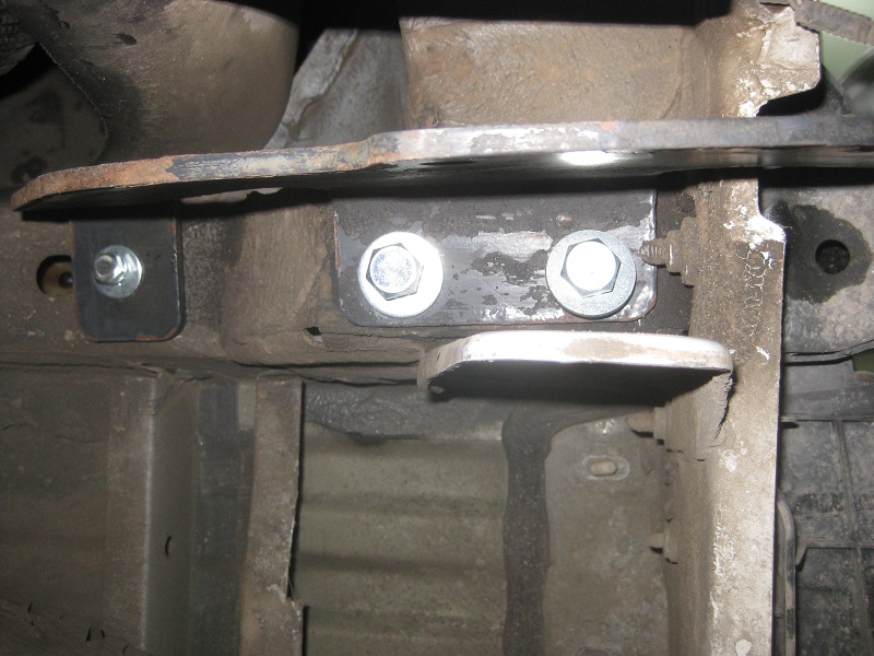

получается как то так
боковые кронштейны
левый
правый

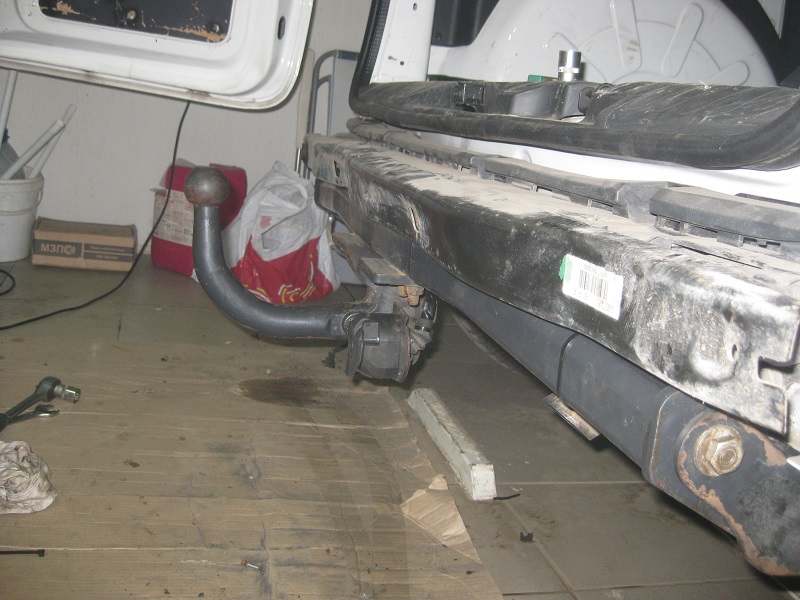

начал прикручивать саму балку - не влазит! да еще тяжеленая...
упирается в усилитель бампера и все тут :x

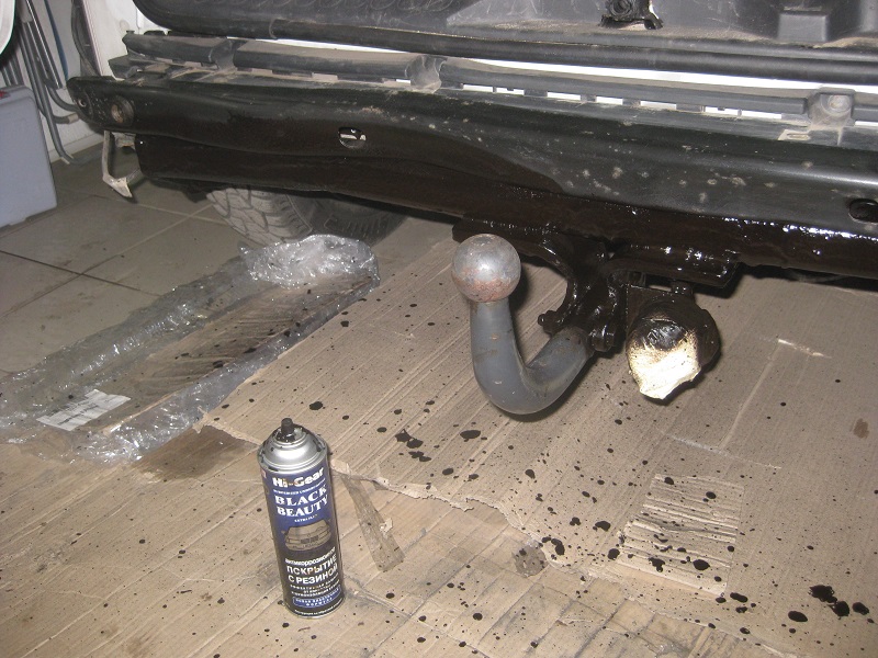

похоже мой кенгурик получал в зад и усилитель погнут :cry: что ж, болгарка, очки и 10минут - готово :oops:
хоть метал и толстенный (11мм), но местами поржавел. Всю ржавчину счистил, обезжирил и забрызгал вот такой хренью, какую по быстрому смог найти.
ванючая, гадина :D
Сегодня утром когда пришел, все высохло, стала черная и действительно как резина - классно смотрится и, надеюсь, ржаветь не будет :roll:
отакэ :D

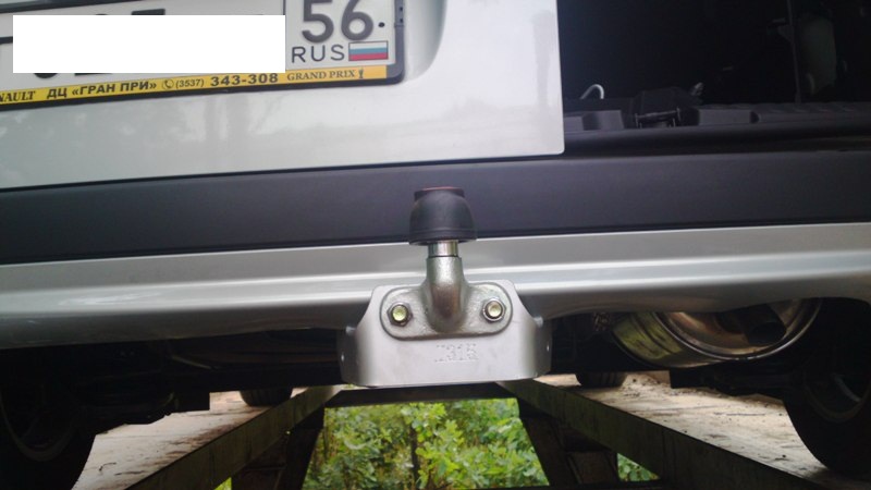

Купил фаркоп Босал,оказывается в Твери у них есть дилер,привезли на заказ..Поставил,все замечательно,бампер снимать не надо. Проводка,написано не идет с фаркопом,купил отдельно,привезли фаркоп разобрал коробку ,а там еще один комплект розетка и провода.Протянул через левый угол прицепился к жгуту,только правый поворот пришлось один провод по полу протащить.Заодно шумоизоляцию сделал сзади,пол и арки,сзади теперь тихо.Один косяк нарисовался,дверь не открыть,если прицеп прицеплен.Методом автогена и кувалды подогнал токо токо.Сегодня ездил,в машине было 180 кг,и в прицепе 360,Кангуша не сказать что не чувствует,но везет спокойно,дизелек очень тяговитый.

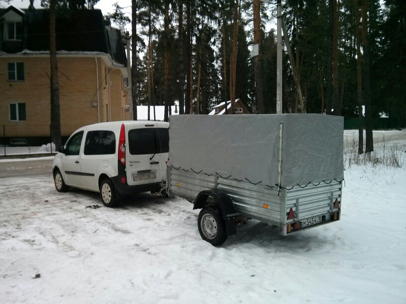

Свершилось ! Купил прицеп. Проводку вскрыл у фонарей и в паял готовые колодки. Жгуты прокинул под накладкой порога в багажнике.
Там есть трубка-заглушка по центру, удалил. В штатное отверстие и протянул. За 8 ходок в деревню окупится. ;)
