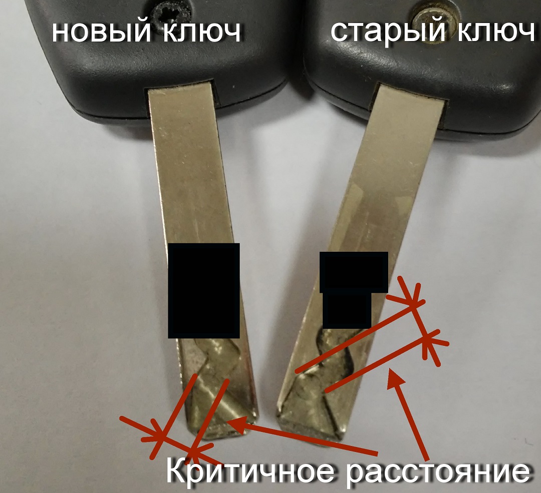

Сообщение Река2 » 08 июл 2017, 12:30
Всем привет.
В один прекрасный день я стал замечать, что при вставке ключа в замок зажигания, его (ключ) закусывает в личинке. Примерно 2/3 заходит и дальше не лезет. Вставляешь немного под наклоном, вроде заходит. Стал шерстить интернет и чем больше читал, тем больше расстраивался. Везде писали про поломку- замену замка зажигания. Морально я уже приготовился расстаться с энной суммой денег и на последок решил попробовать вставить новый (запасной) ключ. И как же я был удивлён, когда новый ключ вошел как сыр в масло. Вооружившись лупой стал сравнивать 2 ключа и к своему удивлению заметил износ самого ключа. Причем визуально никаких различий не заметно. Поход в ближайший металоремонт+500 рублей и все проблемы решены. Сейчас использую свежесделанный ключ, а новый дубликат убрал обратно в коробочку.
Всем добра.
