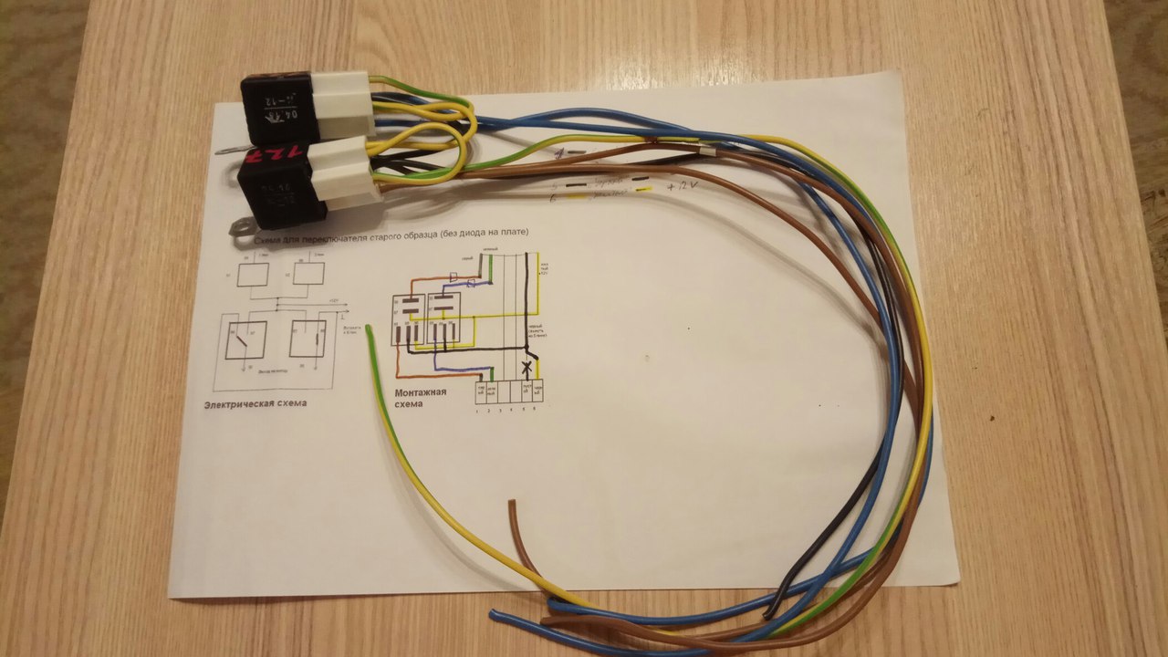

Re: Подрулевые переключатели (решение проблемы, выбор)
Сообщение grigorich » 27 апр 2017, 00:09
Инструкция по подключению контроллера защиты переключателя омывателя стекол.pdf
Сообщение водолей » 21 май 2017, 19:05
grigorich
Собрался с храбростью и установил, Ваш блок защиты. Спасибо.
Отчет https://www.drive2.ru/users/vodolei29/#blog

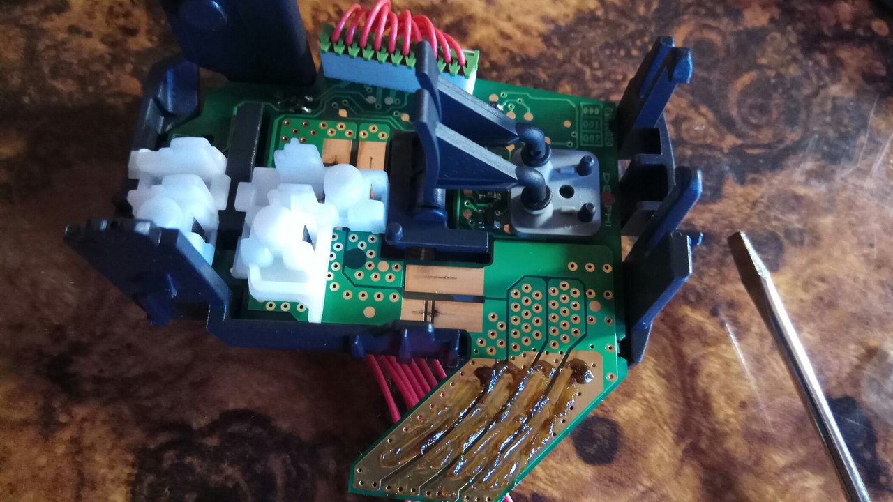

Сообщение Pasha » 21 май 2017, 22:08
спустя 5 лет и 50000км решил тоже защититься ..... установил обычные релюшки цена вопроса 190рэ. и час работы.
зы подрулевой внутри как новый несмотря на пятилетний срок... небольшой нагар очистил спиртом и контакты засияли. штатный пред сменил на 7.5А
состояние посли 5 лет и 50000км
Сообщение водолей » 21 май 2017, 23:00
1. Писал выше, что на Вашем фото - темный лес для меня.
2. Функционал стал : при нажатии бьют струи в стекло, потом включаются дворники ! А до этого 2-3 раза махнуть успевали до воды.
3. Несколько режимов для регулировки см.выше у Автора.

Интересно каким образом. Интервал взмахов дает ЦКБС. Переключатель это всего лишь переключатель

Левый подрулевой переключатель
Сообщение Vitvl1 » 25 июл 2017, 21:38
На 7-м году эксплуатации забарахлил левый подрулевой (ранее менял в гарантийный период из-за непереключения света фар). При включении указателей поворота держит функционирование не каждый раз, часто включается лишь на одно мигание и выключается. Сначала только на правом направлении плохо работал, и требовалось включить повторно,а теперь это уж не помогает, и оба направления плохо работают. Только если перевести сначала в противоположное направление, а затем резко сменить направление, то работает. Не уверен, что это в самом переключателе (возможно, на рулевой колонке сносилась деталь, отключающая поворотник при возврате руля?)...
На всякий случай заказал левый подрулевой (стоимость 12 тыс. с хвостиком плюс работа. В наличии на фирменном сервисе нет, обещают в течение 3 дней, завтра уже 4-й день, и, видимо, сообщат о прибытии переключателя. А если окажется поломка другой детали, меня заставят выкупить этот подрулевой?
Знает ли кто-нибудь причину такой неисправности?

Re: Левый подрулевой переключатель
Сообщение suntrue » 25 июл 2017, 23:17
Сообщение Vitvl1 » 26 июл 2017, 11:46
Спасибо, suntrue. Но мне в полевых условиях не сделать, да и вытащить подрулевой не сумею. Придется разориться на новый. Лишь бы он и со шлейфом прибыл.
Сообщение suntrue » 27 июл 2017, 00:34
Vitvl1, Вы спросили, я ответил, назвав наиболее вероятную причину. Решение как поступить и сколько тратить, в любом случае за Вами. Успехов Вам.
