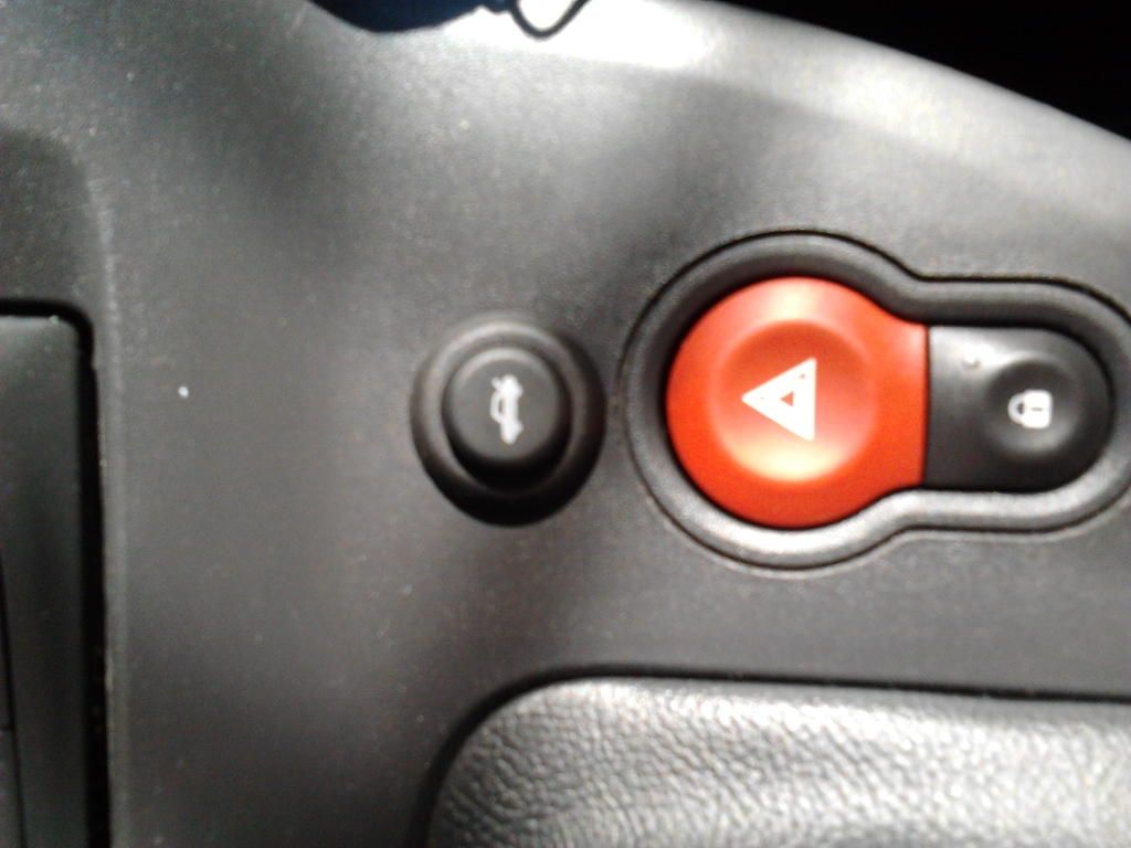

можно вывести открытие двери на кнопку. Мне западно-украинские кулбины так и сделали. Кнопка рядом с ручкой КПП и аварийкой. Правда до этого ездил на предыдущей кангу-там всё почеловечески было, изнутри. Теперь частенько сижу и жду пока задние пассажиры не начнут паниковать и не напомнят нажать эту кнопку...

Интересная идея с кнопкой! А можете фото выложить, как установлена кнопка? Может, есть контакты мастера, который все это сделал? У меня сзади часто дети ездят, поэтому было бы хорошо самому контролировать открывание двери.

Фото выложу обязательно-вот тока помою машинку и проведу фотосессию) А на счёт мастера-машина переоборудовалась за Западной Украине, там и сделали кнопку. Но думаю такие умельцы найдутся в любом городе.
simfer
Откуда: Симферополь
Re: отсутствует ручка в сдвижной двери
Сообщение DAN » 11 май 2012, 12:18
Сообщение simfer » 11 май 2012, 12:24
simfer
Откуда: Симферополь

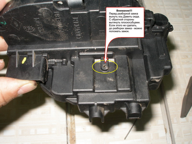

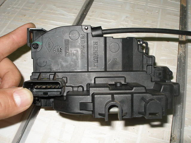

Сообщение Prohvost » 31 июл 2012, 01:01

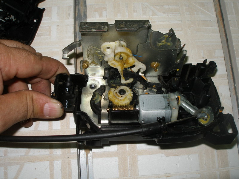

Купил себе переделанного в пассажир Бегемотика, правая сдвижная дверка без ручки.Очень не удобно нужно открывать с улицы.Решил поставить ручку от "старой" кенгурушки.Цена вопроса 200 гривень (курс в Киеве 1доллар-8гривень) и тросик с каналом от велосипеда.От какого не скажу-брал на рынке любой понравившийся.Как вариант за родную ручку (просто пластмассу) мне заломили 50 евро или родной замок с тросиками и ручкой от пассажира за 200$.Грабеж.Ну да ладно сами сделаем. И так сам процесс...

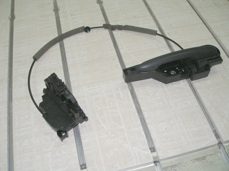

Сам замок.

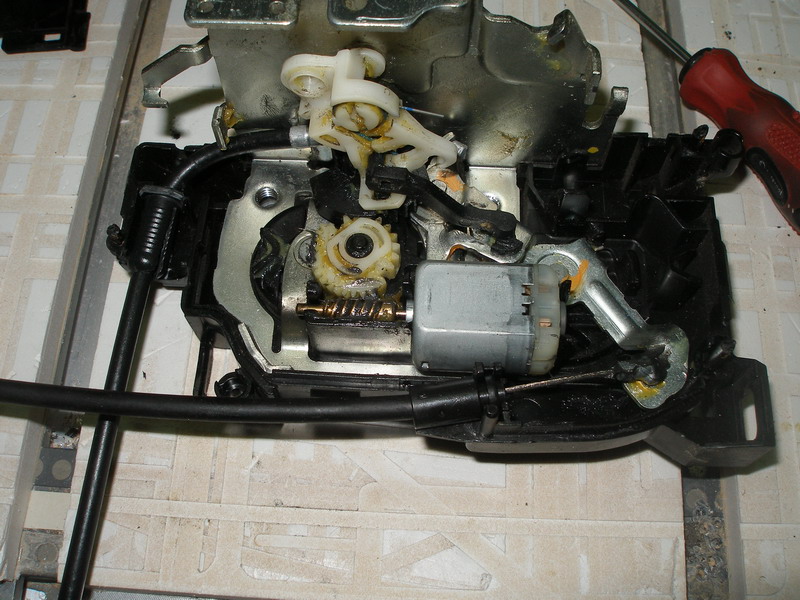

Замок с тросиком и наружной ручкой.При снятии ручки с двери нужно
высверлить алюм. заклепку.

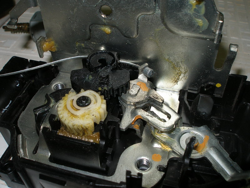

Будте внимательны при разборке замка нужно вынуть вот эту оську,
иначе нельзя будет разъединить половинки замка а ось их заклинит.
Осторожно с защелками - легко можно сломать.Потом замок будет
расхлябанным.
Замок без пластмассы.Хорошо видно моторчик и узел блокировки ЦЗ

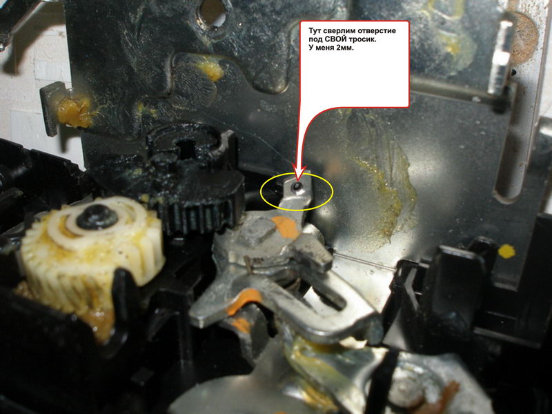

Нам нужен этот рычажок, он открывает саму дверь и одновременно
разблокирует через микропереключатель ЦЗ.Сверлим в нем
отверстие под тросик.
Вставляем тросик.
Одеваем на тросик направляющую оболочку и слегка выгибаем ее.
Что бы тросик не болтался в корпусе замка, одеваем на него
пластмассовый пистон подходящего диаметра.
Смазываем тросик литолом.Можно собирать замок.

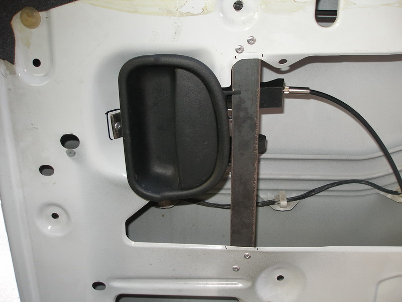

Ручка от Кенгурушки.Стоит уселитель с полоски металла S-2мм шириной 20мм.
Плоскость ручки и карты двери не совпадают.Видно старая ручка выше новой.
Пилить не хотел.Может когда-нибудь поставлю оригинал.
Пока будет подиум из МДФ-а ~15-20мм.В карте будет прорезь под ручку.
Крепление ручки родным винтом.

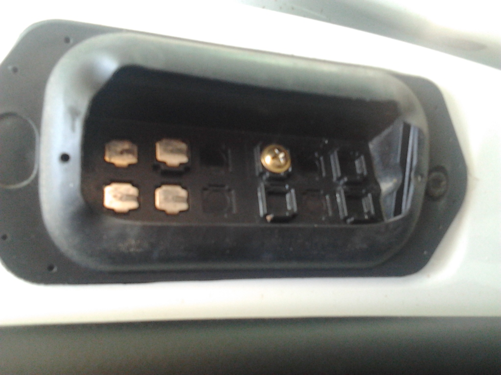

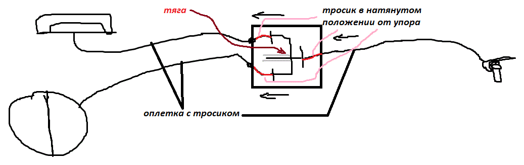

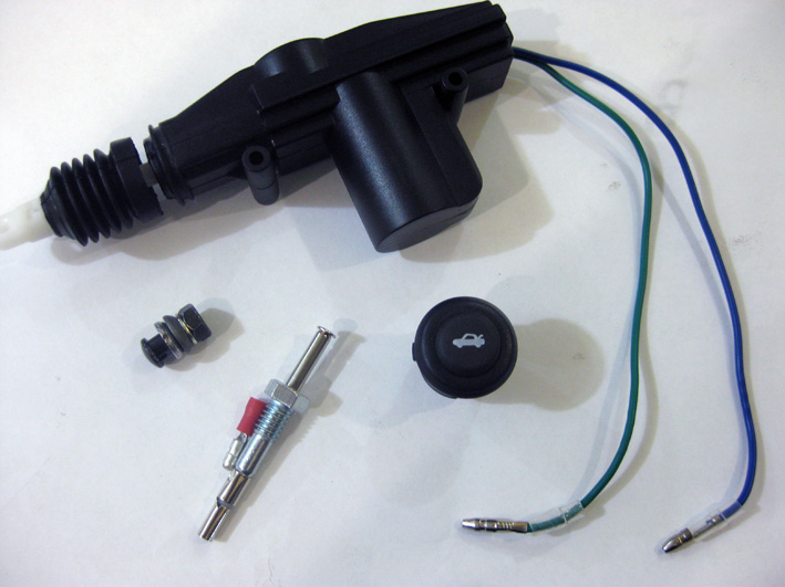

Проделал всё тоже самое - тяну за тросик - открывается! Купил элетрич. центральный замок (4 у.е.), металлические концевики (0,8 у.е.) и кнопку (2 у.е.). Заказал ручку для двери со стойки переднего пассажира старой кенгошки (15у.е. на разборке). Буду доделывать и потом выложу отчёт.
Wed
Re: Ручка в сдвижную дверь на Кангу 2008
Сообщение Wed » 15 сен 2012, 16:58

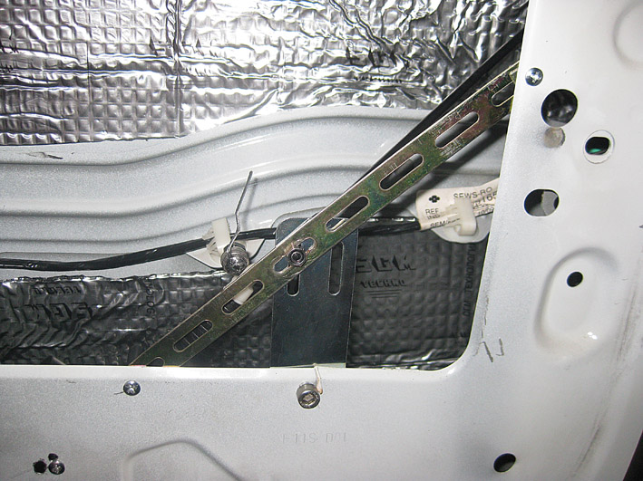

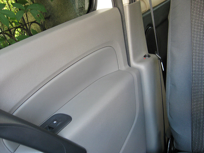

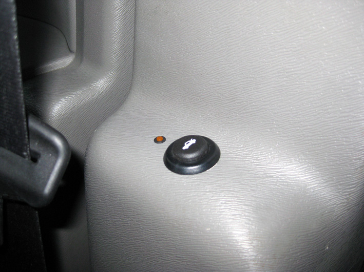

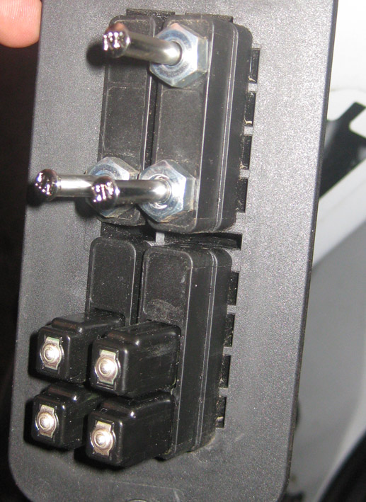

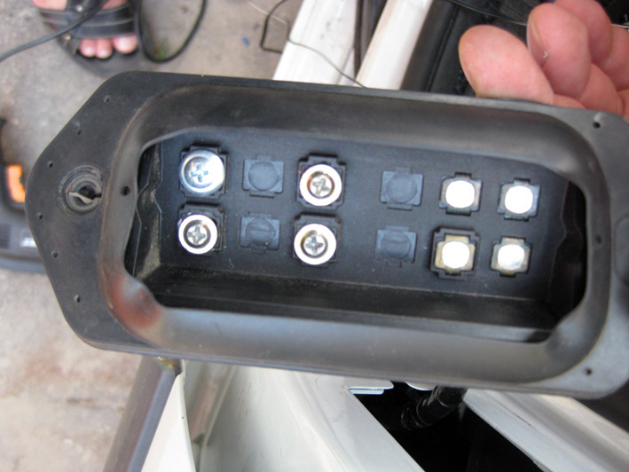

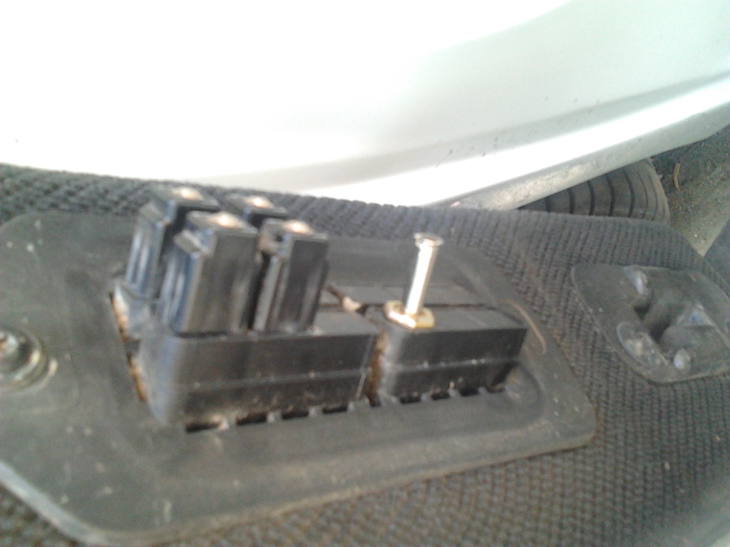

Сделал, выкладываю обещанный отчет.

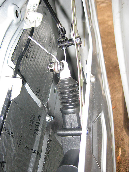

Электро замок. Его необходимо подключить к тросику, выведенному из механизма замка (см. выше). Кнопка. Концевик для контактной пары. Его нужно доработать.
Двумя саморезами прикручиваем замок к двери, подключаем трос. Упор для троса берем с тормозной системы велосипеда.
тоже самое.

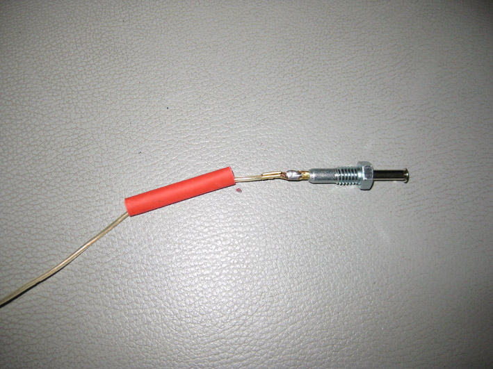

Концевик, внизу он соединен с контактом через пластиковую втулку, поэтому изначально ток не проводит. Удаляем ее, обжимаем клеммой, пропаеваем тщательно,, предварительно надев термоусадку.

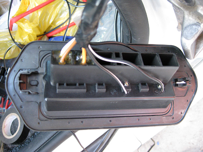

Сверлим отверстия в пустых местах. Вкручиваем переделанные концевики. Подводим проводку. Нужно их 2 шт. + и -. Плюс тянул от центрального тоннеля. Там возле пепельницы есть неподключенная клема к розетке 12V, которой у меня нет. обпаяв провода оловом, прямо воткнул туда в штекер. Минус - масса, засверлил прямо в стойку двери за кнопкой. У меня на фото 3 шт., но на самом деле их 4. Вторая пара для динамика.
Сверлим по два отверситя в одной площадке - одно под саморез- контакт, другое чтобы завести в него провод.
Собираем панель, врезав кнопку с диодом, чтобы ночью не искать на ощупь.
Готовый результат. Есть еще кнопка-блокировка, установленная возле корректора фар. Фото выложу позже. она отключает кнопку возле двери (что бы дети случайно не нажали на ходу)
