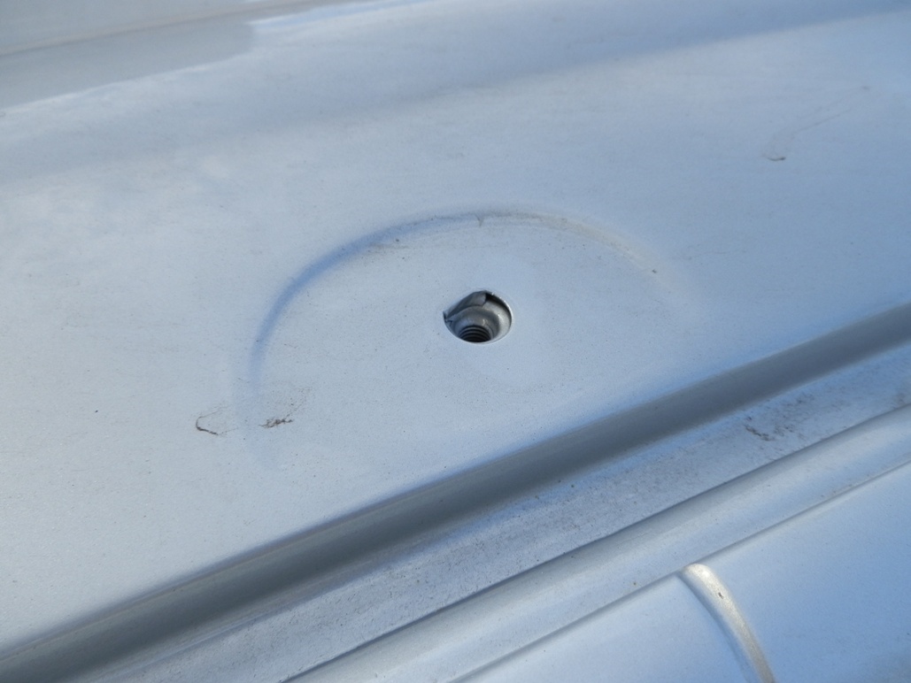

Добрый день. Стал щастливым обладателем "бегемотика".
Очень доволен данным форумом, нашел очень много интересных тем.
З.Ы. На следующих выходных поеду на рынок за лампочкой для того чтоб врезать 2-ую заднего хода.
Смущает меня незагерметизированные отверстия для крепления релингов. У всех так или есть какие-то хотя бы пластиковые заглушки?
Машинка покупалась с Европы, была переоборудована с грузовой.

у меня на старой было тоже так (в дождь вода затекала) - просто подобрал болты, помазал герметиком и закрутил...

У меня на Scenic II до установки рейлингов посадочные места в крыше с завода были закрыты толстой самоклеящейся пленкой в цвет кузова. Соответственно при установке рейлингов ее удалили.

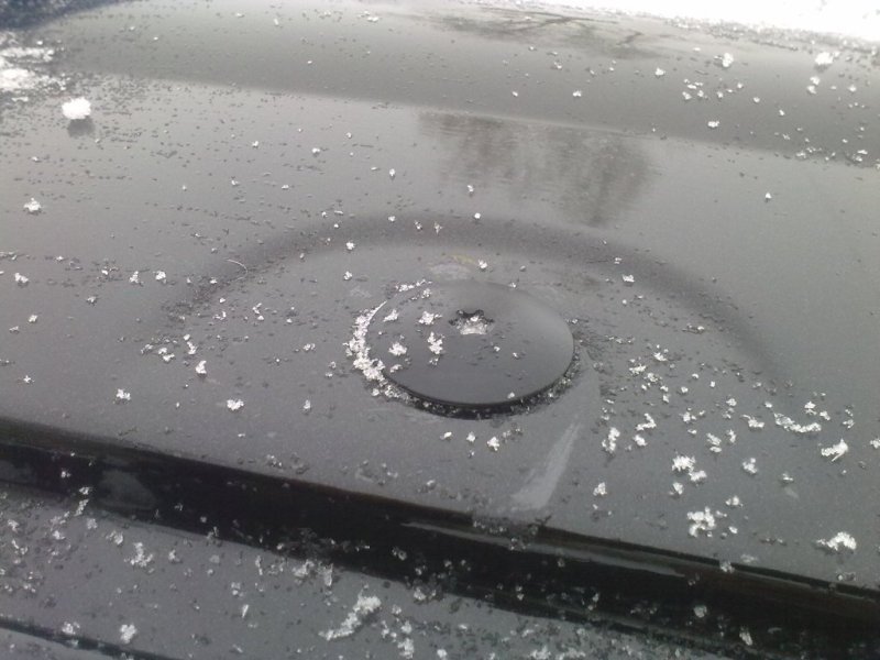

Рейлинги так и вкручиваются в эти штатные отверстия (у меня они широкоми болтами под звёздочку закрыты) или их надо и изнутри крепить, снимая потолок?! Сорри, за дилетантский вопрос)

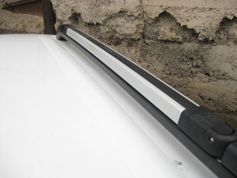

там обязательно заглушка должна быть, вот например у меня

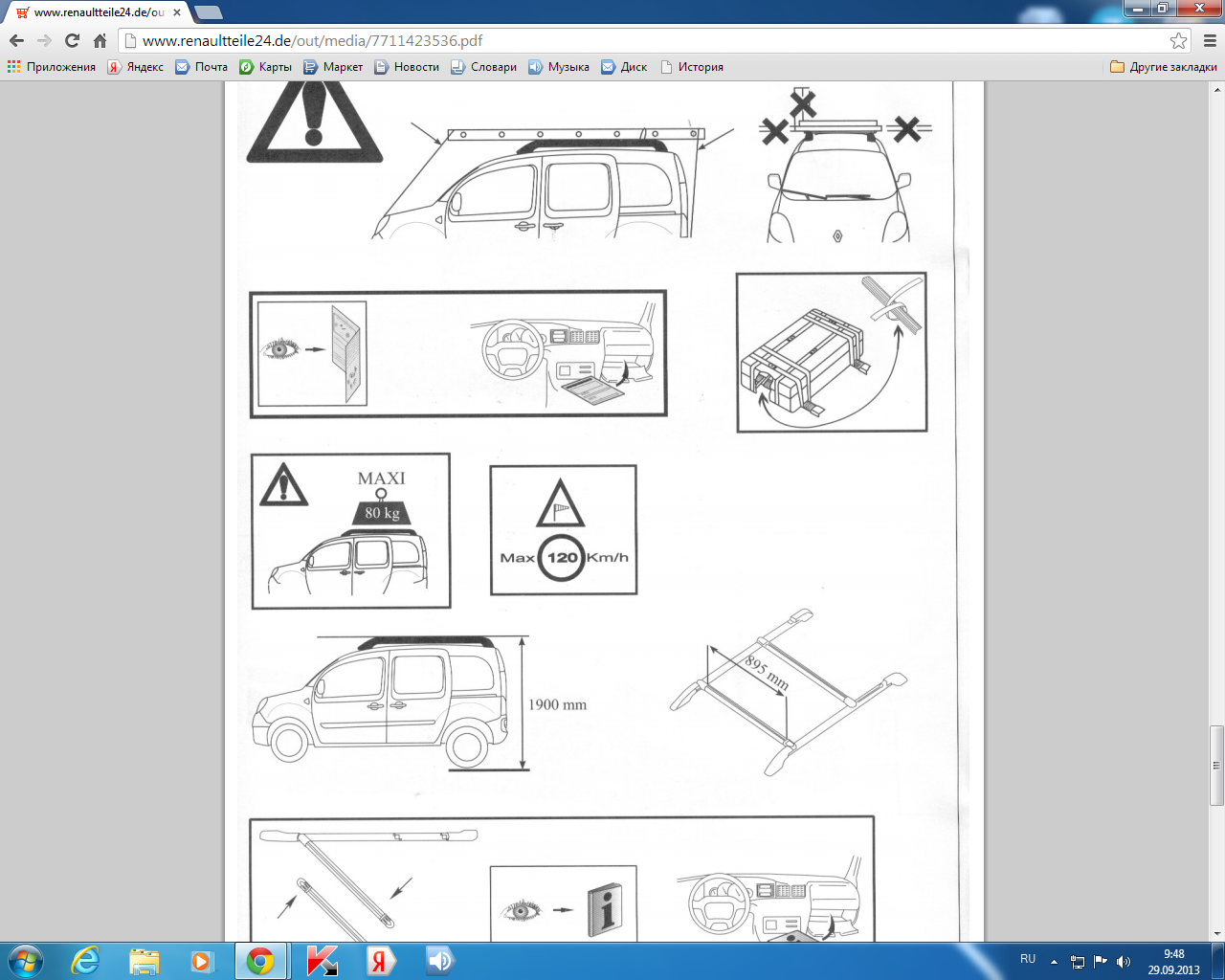

Сообщение ivas777 » 29 сен 2013, 11:16
Добавлю и сюда техническую информация по штатным рейлингам:
Альтернатива штатным рейлингам: viewtopic.php?f=7&t=1045
7711423536.pdf

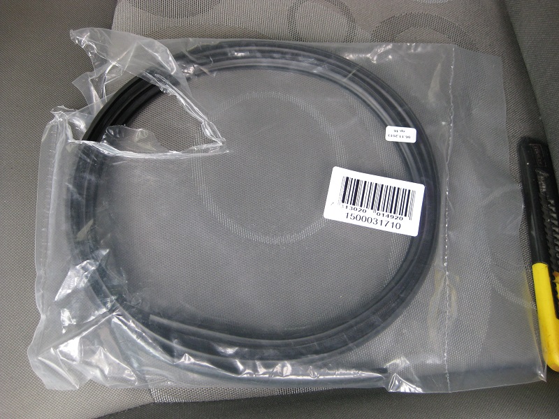

Сообщение -AL- » 12 май 2014, 16:37
Всем привет!
освежу немного темку :D

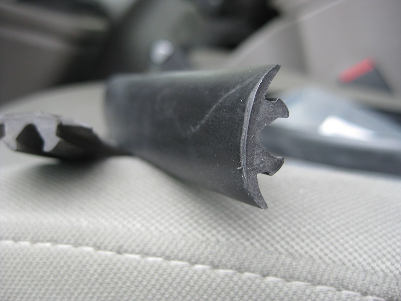

Поставил еще зимой оригинальные рейленги - ВЕСЧЬ! очень нравятся, НО заметил существенный недостаток :(
Недавно перевозил алюминиевую лестницу, так когда крепил немного сдвигал ее по рейлингам, а когда отвязал - остались черные пятна (царапины) :cry:
У меня на другой машине уже 6лет стоит багажник Mont Blank, так там сверху резинки. Мало того, что не царапается, так еще и не скользит.
Сегодня занялся поиском таких уплотнителей. Нашел магазин Thule и там купил.
В упаковке 1,5 метра. А мне нужно две штуки по 0,9м .... :twisted: Не туда не сюда... Кароче, купил одну упаковку и "выклянчил" кусочек в 30см бэушный :D
Цена упаковки 150грн (~12.5$)
Вот что получилось 8-)
Re: Все по штатным рейлингам
Сообщение DAN » 12 май 2014, 23:09
-AL-, очень интересное решение. Опубликуйте, пожалуйста, фотографию с наклейками на полиэтиленовой упаковке крупным планом, что бы переписать фирменные артикулы Thule для поиска.
Сообщение -AL- » 13 май 2014, 10:36
Спасибо на добром слове ;)
вот фото с пакета:
Но хочу сказать, что этот уплотнитель может производиться сторонней организацией и к Thule не иметь никакого отношения.
Когда искал, то на многих сайтах была позиция "уплотнительная лента" или что-то в этом духе...
зы. просто еще хочу рассказать про случай со мной. пару лет назад вёз на аналогичном багажнике железную лестницу, так проехав почти 10км по городу в пробках, по прибытию обнаружил, что ее совсем НЕ привязал :shock:
как ни странно, она не сдвинулась ни на см.! под собственным весом на этих резинках держалась :o . Только потом осознал ситуацию... от бы какой-нибудь гелик или бумер отоварил :? :D

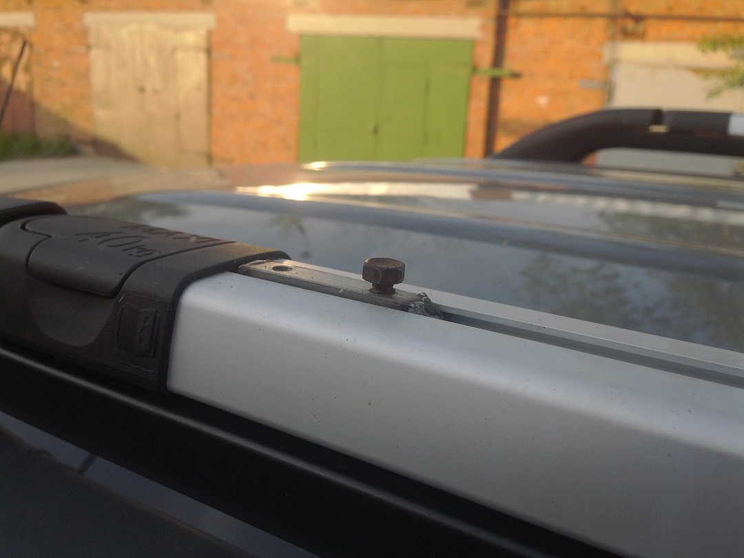

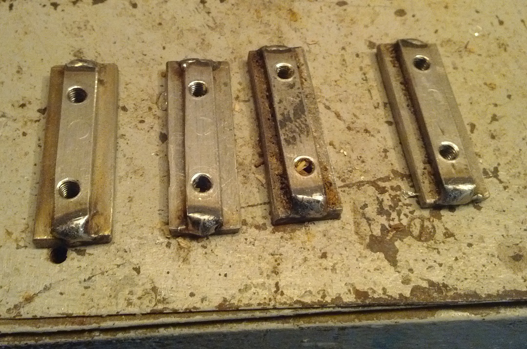

Сообщение Река2 » 20 май 2014, 23:45

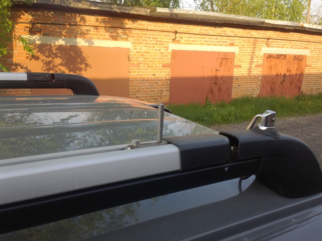

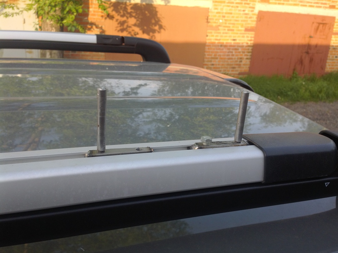

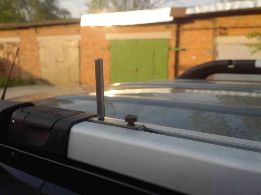

Как известно наши рейлинги очень удобные, но рассчитаны на установку стандартных креплений (боксов, велосипедных креплений и т.п.) весом до 40 кг. Если же перевозить что то длинномерное или крупногабаритное (доски, лестницы и т.д. и т.п.), то возникает опасность, что этот груз на повороте может запросто слететь с рейлингов и никакая веревка не поможет. Тут, как ни привязывай, а жесткого бокового упора у нас не предусмотрено. Достаточно долго я обдумывал, как выйти из положения, что бы и надежно было и рейлинги не поганить.
Итак, мой вариант:
Отворачиваем 2 винта внизу рейленга. Снимаем алюминиевую заглушку. В торце рейлинга видим желоб. Под него добрые люди изготовили 4 вставки из нержавейки. На каждой вставке просверлино по 2 отверстия с резьбой на 8. Вставляем по 2 вставке в каждый рейлинг. Одно отверстие служит для короткого болта (он фиксирует вставку от перемещения внутри рейлига), во второе отверстие вворачиваем опорную стойку. Эти вставки можно перемещать по рейлингу как душе угодно. Под короткий болт можно зажать уголок с отверстием для фиксации веревки. Осталось купить пластиковые накладки на шестигранные болты, что бы был законченный вид. Из минусов- если поставить резинки как на посте выше, то нельзя будет регулировать ширину захвата. Как то так.
заготовки
рабочее положение
рабочее положение
транспортное положение

Сообщение Река2 » 01 июн 2014, 23:42

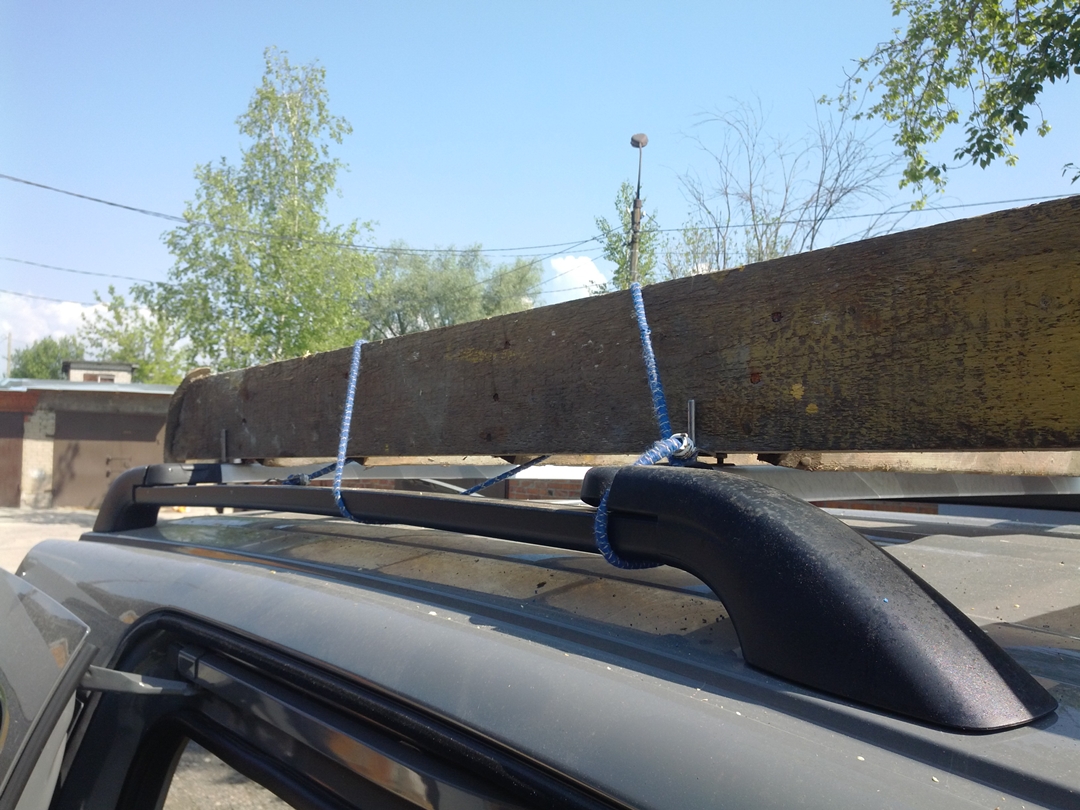

На днях испытал свою приблуду в действии. Надо было лесенку перевезти. Результат на фотке.

Каждому свое. Я с этим креплениями себя намного увереннее на дороге чувствую.
Сообщение Rammstern » 02 июн 2014, 00:19
Да кто бы спорил то? Просто есть принцип разумной достаточности ;)
Я вот смотрю - на фото лесенка на "резиночки" пристегнута. Вот с ними - пофиг с какими упорами - я б себя чуЙствовал бы крайне неуверенно. Купи ремни - как они тянут никаким резиночкам не снилось.
Сообщение Река2 » 02 июн 2014, 00:23
Так прежде чем ехать я ее (лесенку) со всей дури подергал. Лежала намертво.
А ремни с собой всегда вожу.

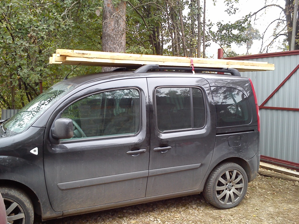

Сообщение Darkon » 29 июн 2014, 23:47
рейлинги супер, особенно понравилось, что расстояние между ними приличное, уже второй выходной вожу различные доски, пока что 3м самый максимум. Правда в пятницу была мысля купить почти 5м, интересно увез бы?
На передней перекладине, стоя на пороге задней двери, вообще легко закрепить все ремнем, а вот до задней с трудом дотягиваюсь, но все равно получается.

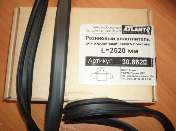

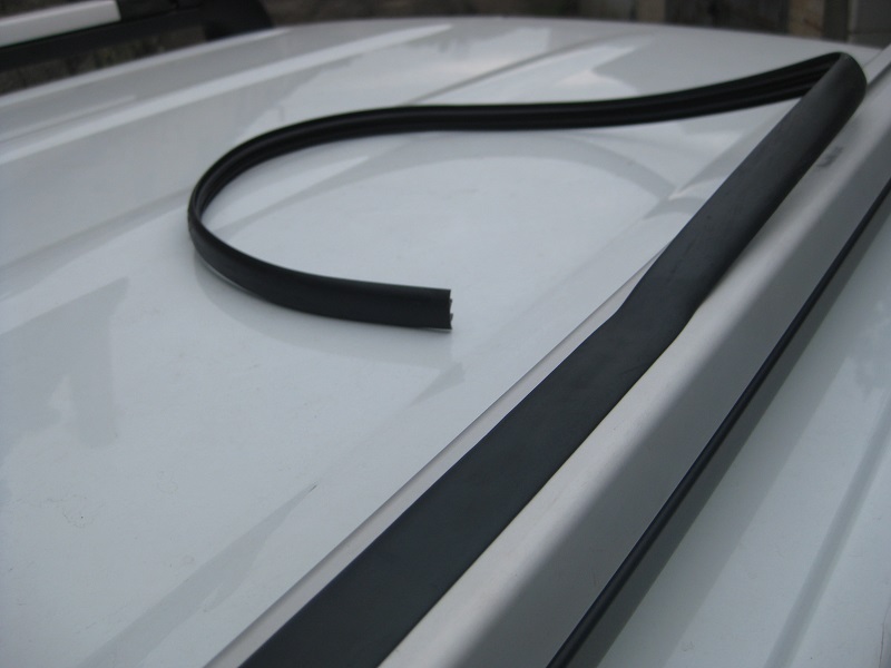

купил вот такую резинку в рейлинги, прочитал о ней на драйве в блоге владельца Кангу из СПб.
комплектующее к багажникам Атлант
Уплотнитель резиновый для аэродуг арт. 30.8820
По длине хватает с запасом. Вставляется как было (попробовал вставить ~30см).
Для досок вещь не нужная, но вот если железяки какие возить может пригодиться.
брал тут http://www.auto-tim.ru/shop/avtobagazhniki/atlant_8820/ по 400р, у самого Атланта в магазине почему-то 450р.

Получил, установил. Резина очень мягкая.
Сжимал чтоб больше вошло, на усушку. ;)
