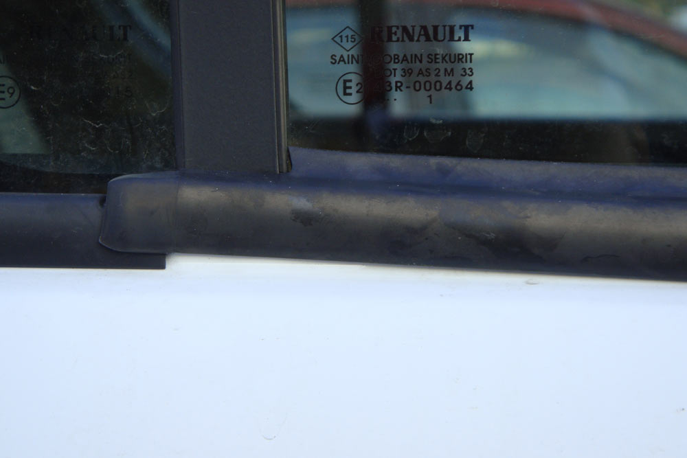

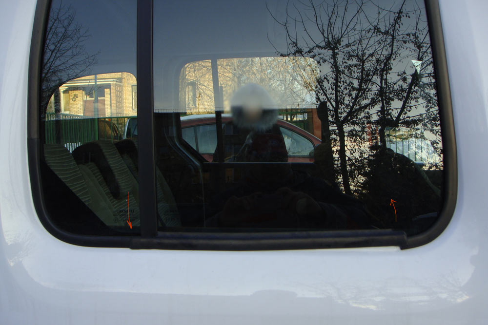

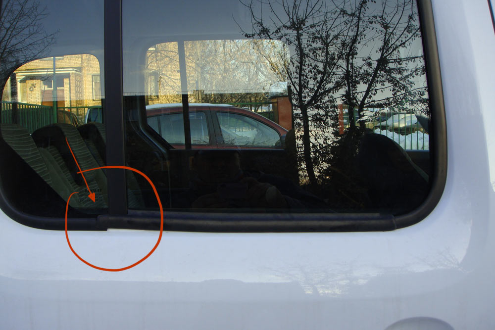

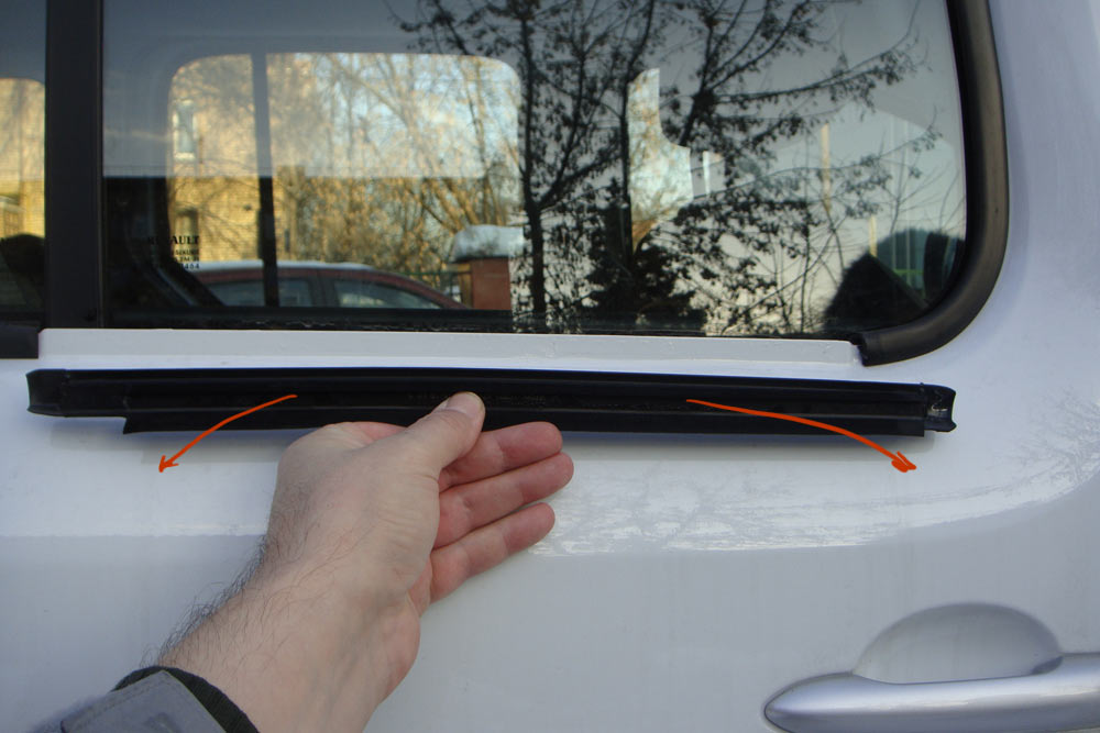

На новой машине обнаружилась досадная мелкая проблемка:
Уплотнительные накладки сдвижных дверей. Вернее одна из них со стороны пассажиров.
Заметил только недавно. Машине ещё месяца нет. Ездил совсем мало. Но как-то не обратил внимания.
Смотрю, край накладки как-то не так сидит. Подковырнул чуть пальцем, она и отскочила :D
Раньще на таких накладках изнутри ставились пружинные металлические вставки. На Кангу этого нет.
Накладка не комбинированная и просто вся тупо пластиковая.
По этому её почему-то повело и она не держится надёжно на бортике двери.
При установке накладки на место, один край торчит к верху. Нажимая на один из краёв вниз, поднимается другой :twisted:
Придётся ехать наверное к ОД мать его.

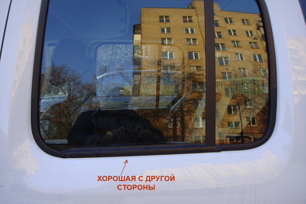

Вот фото. Привожу как деформированную, так и нормальную накладку с другой двери.
PS. При покупке новой машинки смотрим внимательно и этот момент! :!: :!: :!:

Ребят, вы чего? Я и не собирался никого в заблуждение вводить. :shock:
Полагаю что накладка в моём случае из пластика. Комбинированная. Жёсткий с мягким.
Мягкая тоненькая полоска которая прилегает к стеклу. Остальное весьма жёсткое. И даже очень.
Извините, состав и пропорции полимеров входящих в технологию изготовления конкретных накладок
на конкретном заводе в Бельгии мне неведом. :D
Но факты вещь упрямая. И они налицо. Вернее на фото. :)

Небось ждать надо будет месяц. Морозы спали я её руками подогнул. Вроде пока край не задирается.
Надо будет на днях ещё раз посмотреть. Я просто пока езжу не часто. В Москва бл... ездить на машине по таким пробкам некуда.. :twisted:
Да решение в принципе простое. Изнутри аккуратно по краям чуть моментиком мазнуть да и приклеить к металлу двери. Надеюсь стекло на новой машине менять
скоро не надо будет :D Да и если опять уплотнитель снимать, то это легко будет сделать. Момент клей эластичный да и очищается легко.
Но это когда по теплее будет.
Как то так.

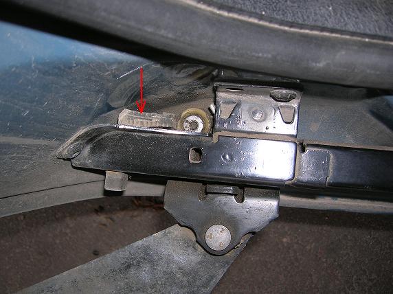

Как снизить сопротивление фиксаторов сдвижных дверей?
Из положения фиксации довольно трудно выскакивает дверь, особенно когда закрываешь из салона.
Я более-менее привык, а вот жене туговато, ругается постоянно :x
Re: Фиксация сдвижных дверей
Сообщение Реновод » 11 мар 2015, 13:19
Сообщения: 236
Сообщение КангоII » 11 мар 2015, 23:37
У себя ,сразу после покупки еще в 2011, подложил между кузовом и направляющей ролика кусок толстой резины и забыл о проблеме. Соответственно уменьшилась прижимная сила ролика и все довольны, включая малышню! Рекомендую. :)
