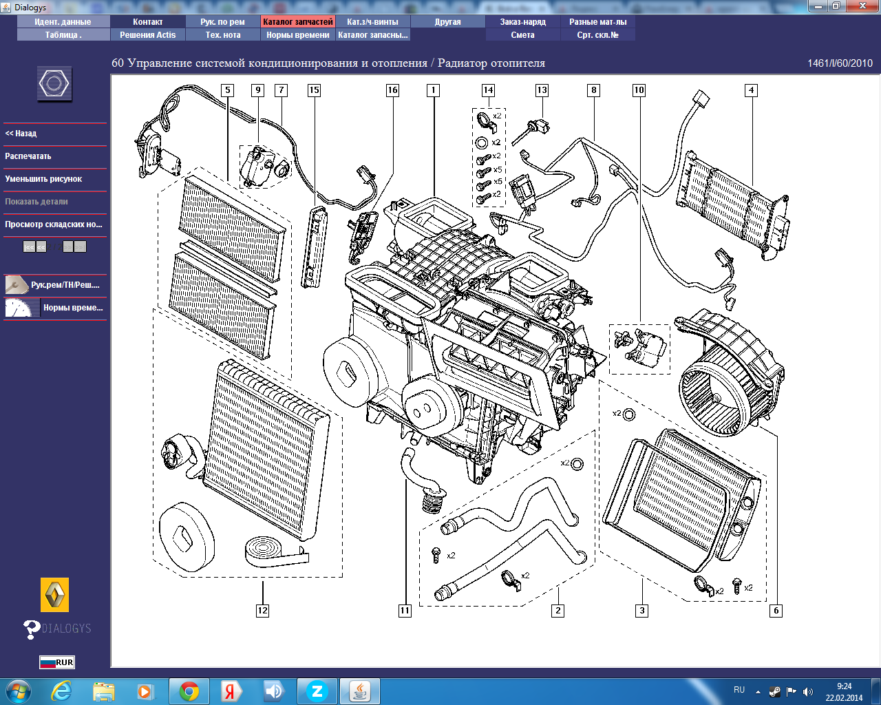

п.с. выложите пожалуйста картинку из диалоджиса по этой теме (как добраться до него)+ реновский номер вентилятора.
п.п.с может заодно, есть в диалоджисе картинка разбора самого вентилятора (например для замены щеток)?!

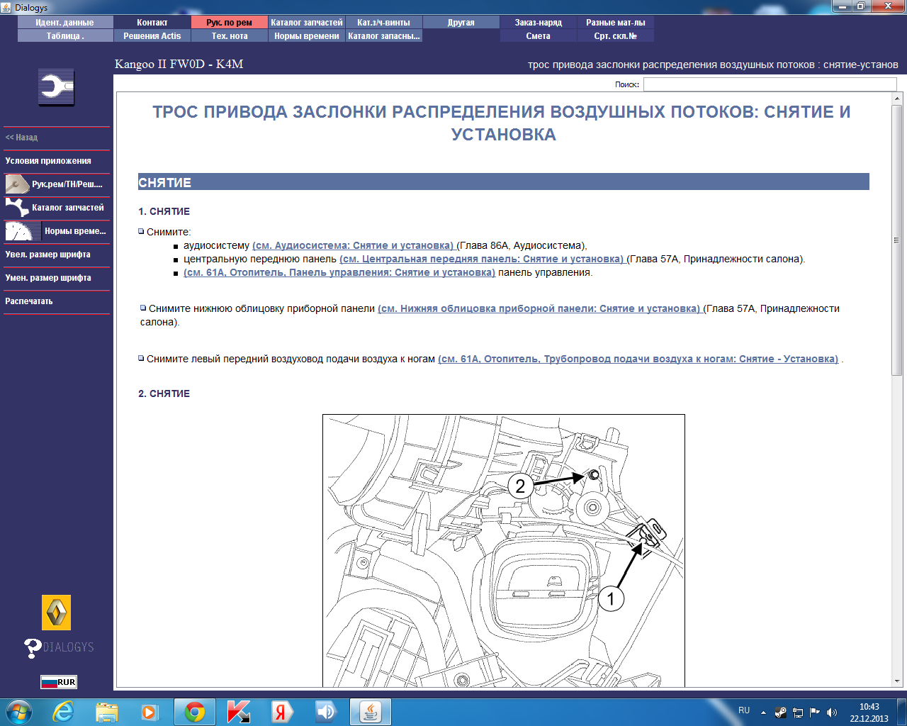

Сообщение ivas777 » 22 дек 2013, 11:52

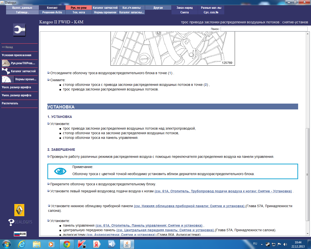

Я тут как посмотрю, что с салона такие вещи творятся. Я бы по гарантии к дилеру обратился бы, особо, если будет прогрессировать, ибо если это само не вылечится (регулярно пользоваться и насильно проталкивать этот режим), то потом будет прогрессировать (трос распределения возд. потоков будет гнуться и потом вообще может не регулироваться от рукоятки). По гарантии возможно и заменят весь блок воздухораспределительный, если невозможно отремонтировать (но сомневаюсь, что они там будут заслонки ремонтировать... мне офы тогда предложили замену всего блока, сославшись на неремонтопригодность).
На всякий случай выложу схему расположения элементов отопления и вентиляции (а заодно троса распред. возд. потоков, который в т.ч. может быть повинен в нарушении работы (подклинивание рукоятки при выборе режима ). Как я понял, у меня либо этот трос где-то стопорится, либо в воздуховоде ножном водительском заслонки клинят (по весне буду разбираться)... а они как раз рядом находятся))
Отопление и Вентиляция (схема расположения элементов).pdf

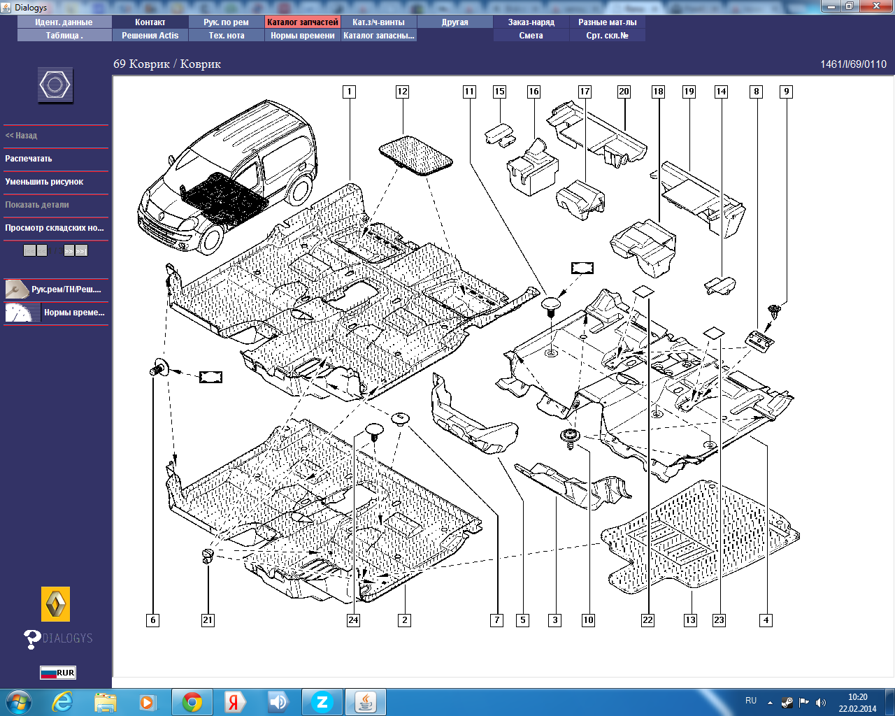

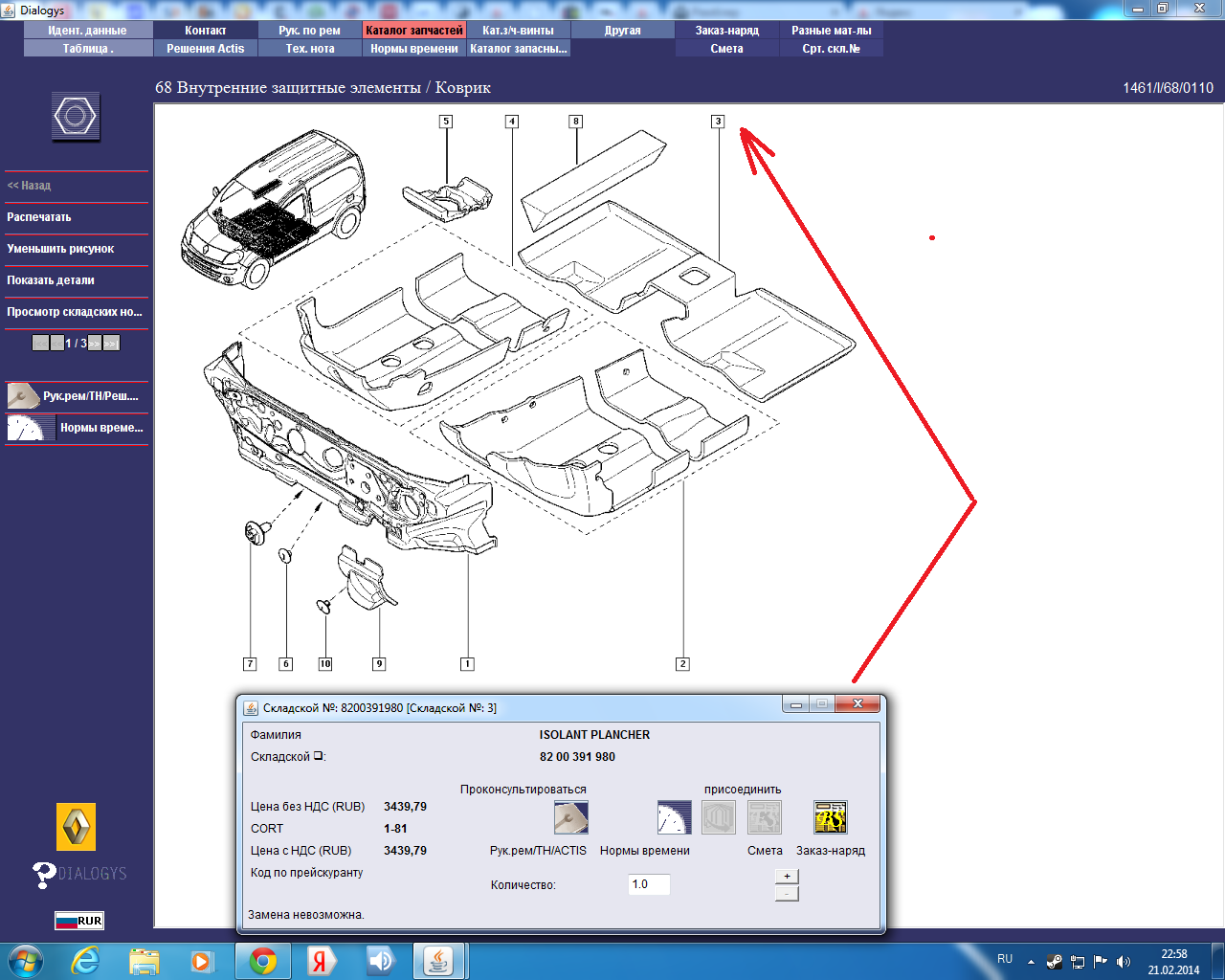

Ребята :) , кто владеет диаложкой, можете чертеж печки скинуть.
Дело в том что:
В меня как и в многих воздуховоды печки стоят короткие (с грузовых кенгу) а задним пасажирам холодно в ноги.
Вот и думаю заказать воздуховоды длинные (с скольких они там частей складаються не понятно) которые отходят от печки и идут до самих ног пасажиров.
На разборках говорят что продают только вместе (комплект) с полом/салоном.

Сообщение SahaD » 20 фев 2014, 00:29
[Ребята :) , кто владеет диаложкой, можете чертеж печки скинуть.
Дело в том что:
На разборках говорят что продают только вместе (комплект) с полом/салоном.*]
То же бы себе поставил :shock: , а то Жена (или я) с ребенком в заде мерзнем а у того кто за рулем ботинки от жары плавятся(после замены фильтров) :D

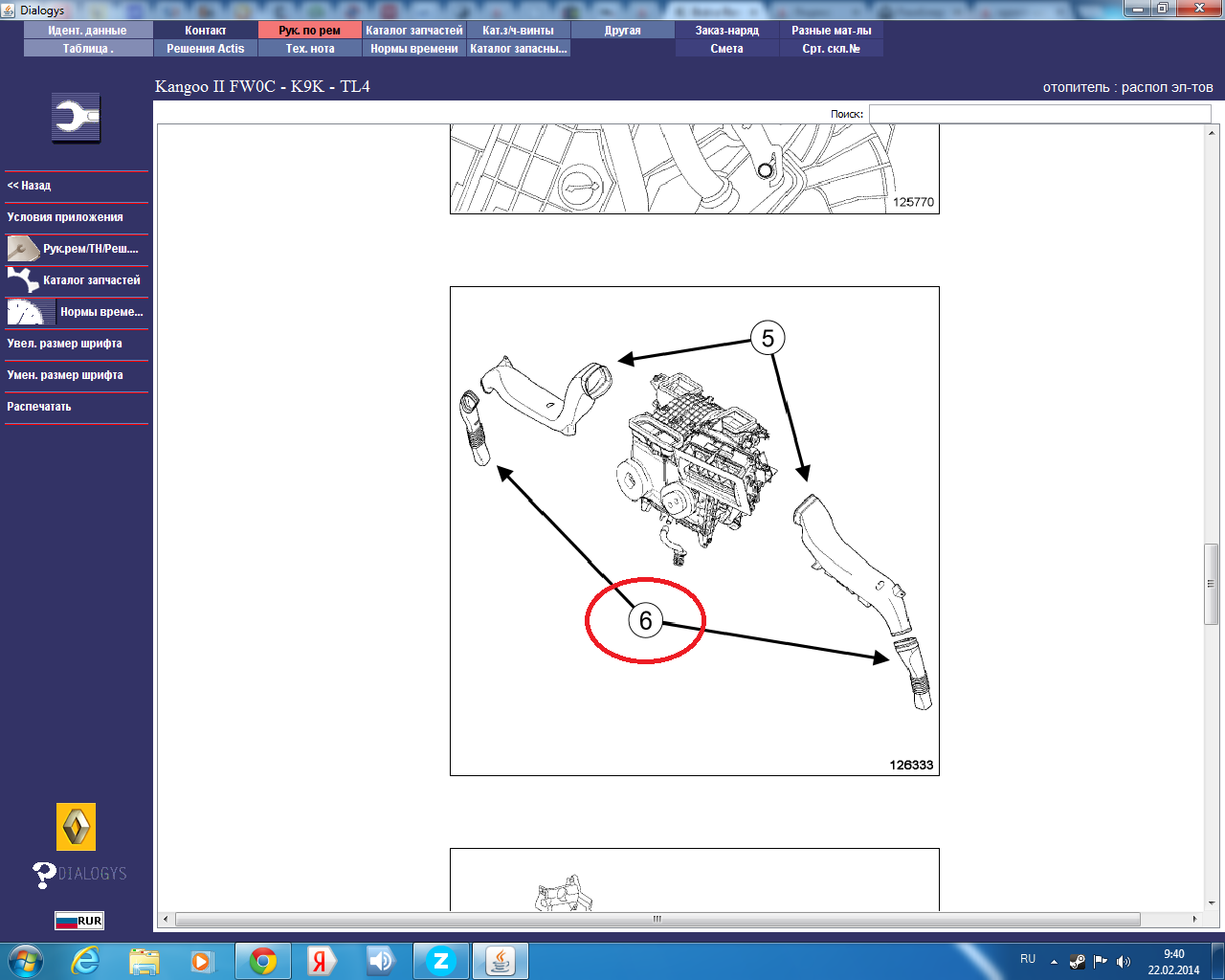

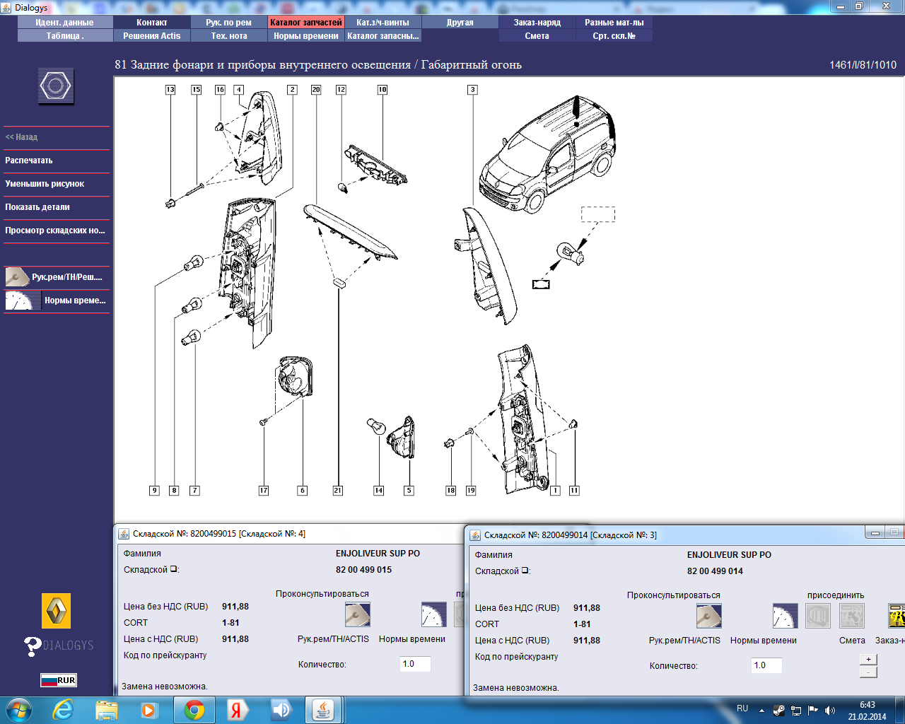

Re: Печка
Сообщение Vicgjeli » 22 фев 2014, 03:14

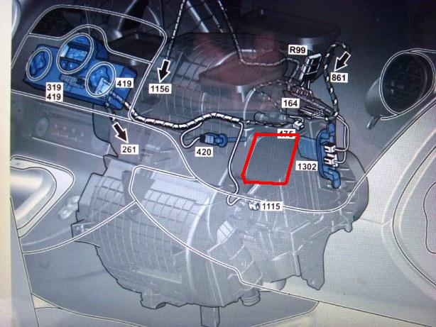

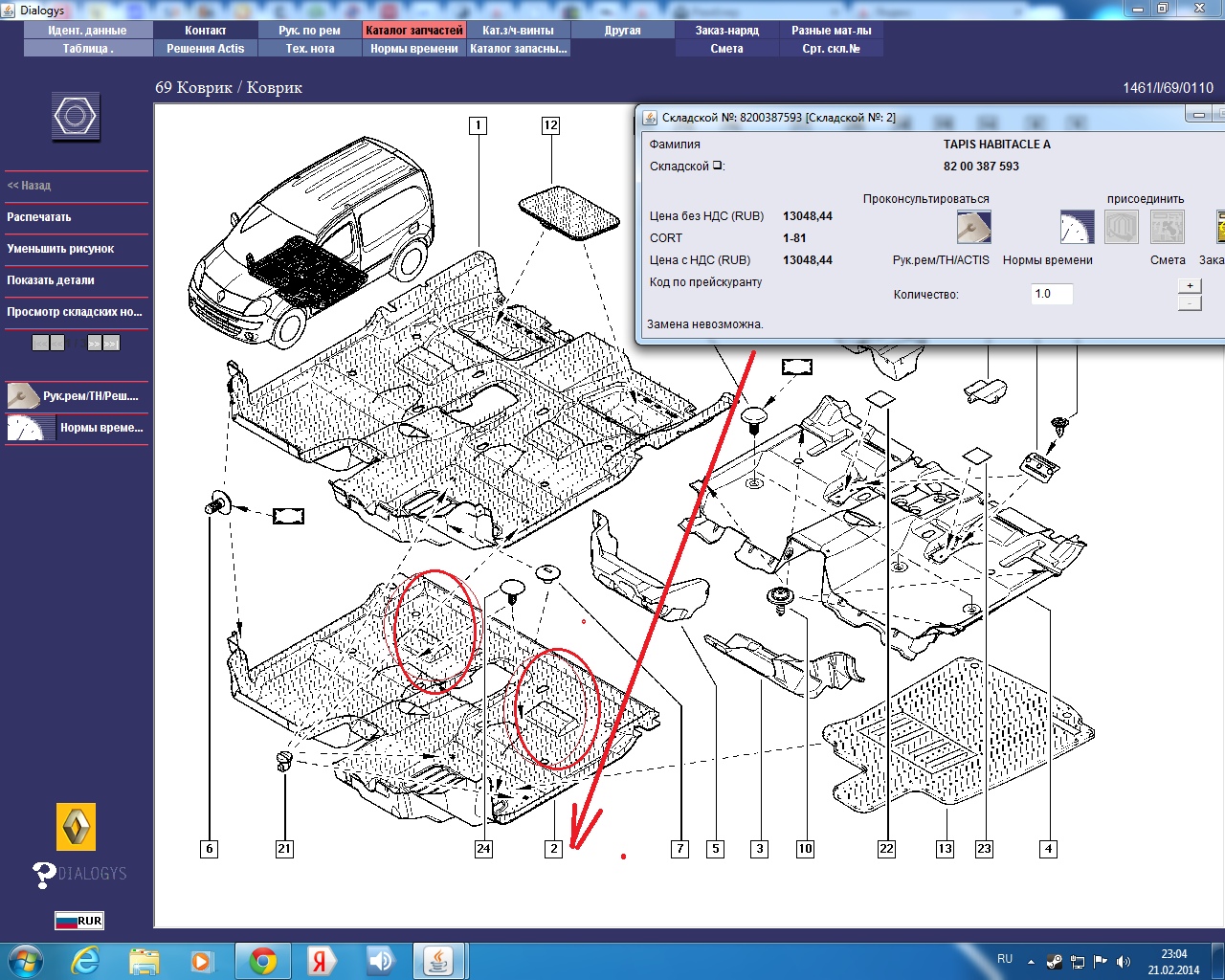

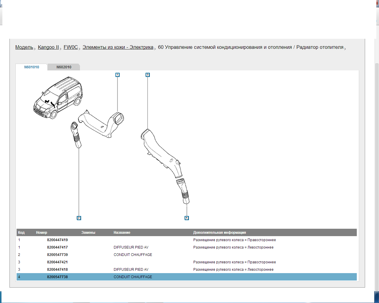

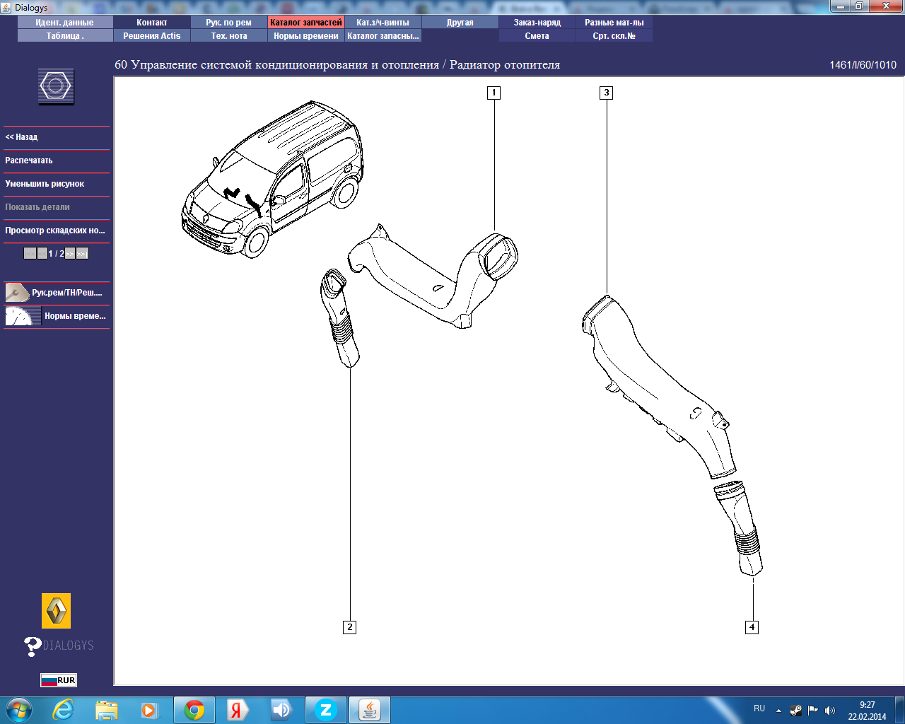

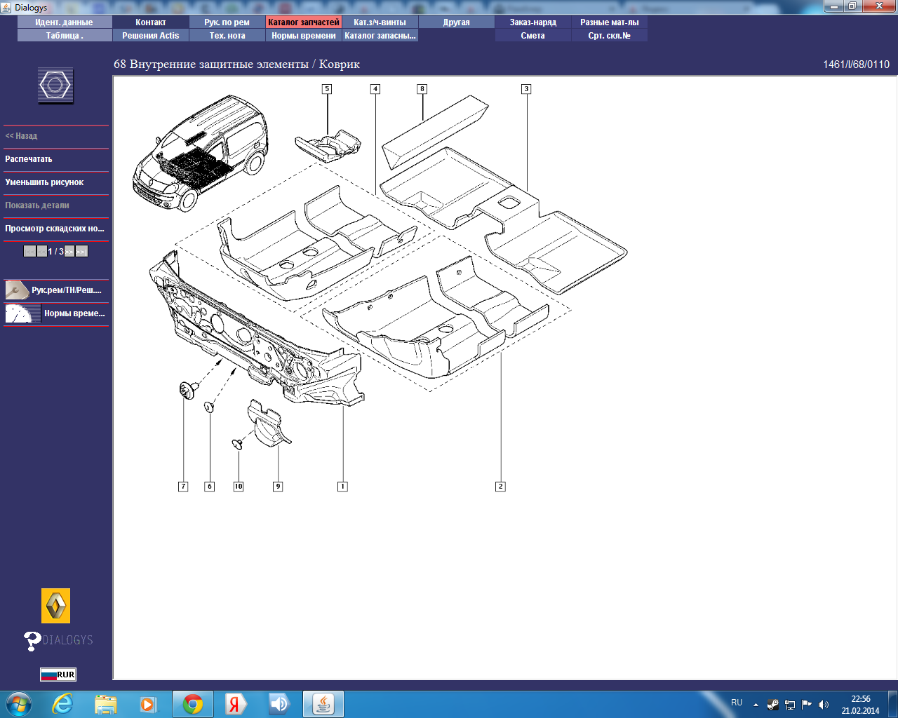

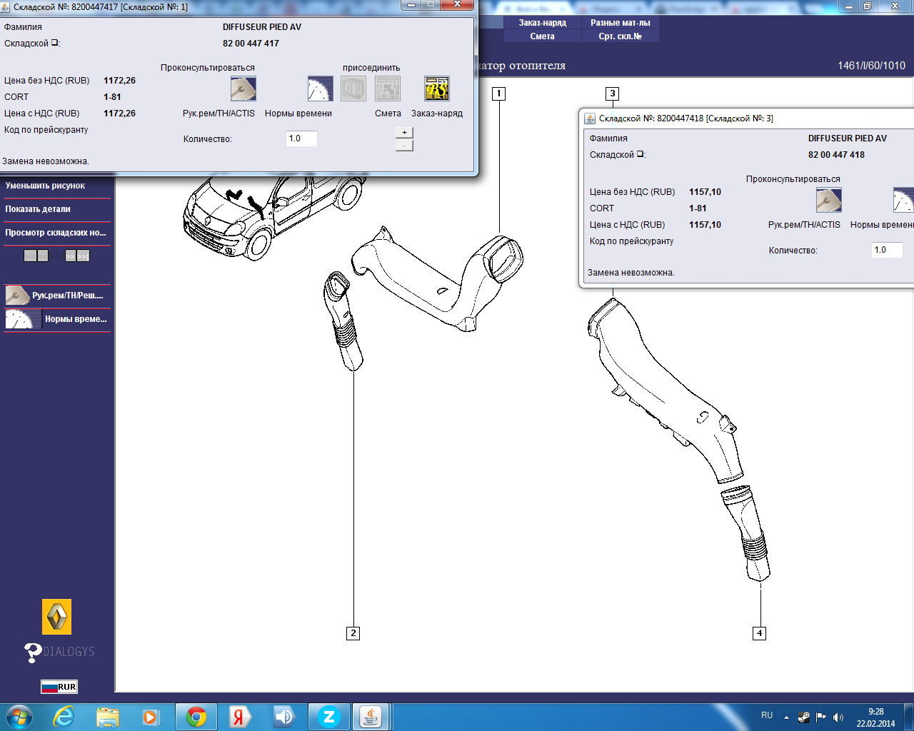

В итоге (пример 1-й стороны): отходит от печки (фото №1, деталь №1) на торце в меня запаяна, по чертеже переходит в деталь фото №2 (обвел красным) и фото №1 деталь №2 которой нет, и соединяется эта деталь с нижней подложкой (фото № 3 деталь 2) под обшивкой пола (обшивка пола фото №3 деталь 1) салона (в этой подложки есть канал и как я думаю она стандартная и идет в всех кенго) как бы с самой подложки сделан канал для подсоединения (детали №2 с фото№1) с одной стороны и детали №2 с фото №4 (обвел красным).
Вот и получается что необходимы номерки (для правой части салона и левой) этих деталей:
1.Фото №1 деталь №1, деталь 2, деталь 3, деталь 4.
2.Фото №4 деталь №2 (обвел красным) а также такаяже но левая (под водит.сидением).
Ivas777, Batt1 можете вытащить эти номерки?
Интернет наверно глючит, по другом фотки загрузить не могу.
Фото №1 http://s9.uploads.ru/JrTwN.png
Фото №2 http://s8.uploads.ru/xBntN.png
Фото №3 http://uploads.ru/WSEDt.png
Фото №4 http://uploads.ru/vntIb.png

Re: Вентиляция салона (схема, обсуждение, вопросы)
Сообщение ivas777 » 22 фев 2014, 10:32

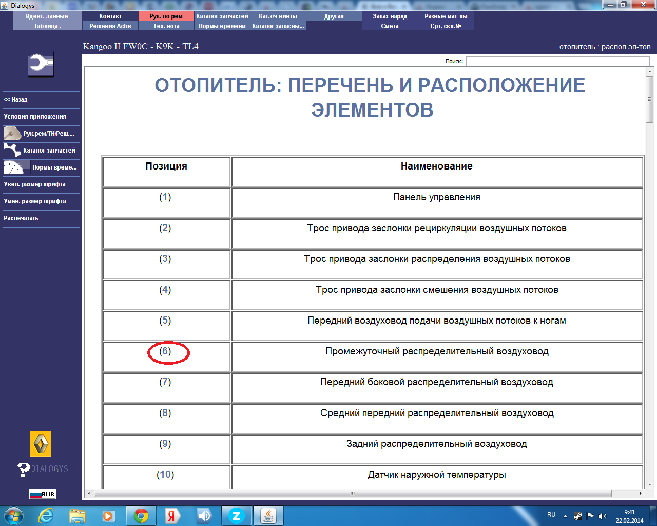

Ну добавлю до кучи материалов по вентиляции
п.с. на второй схеме позицию №2 и №4 не показывает номера з/ч...может они продаются вместе с позициями №1 и №2 (??)
п.п.с. хотя, судя по общей схеме вентиляции (и последним двум схемам, где у них №6), эти позиции 2 и 4 идут как отдельные з/ч (промежуточные воздуховоды).

отопитель: перечень и расположение элементов (в т.ч. все воздуховоды)

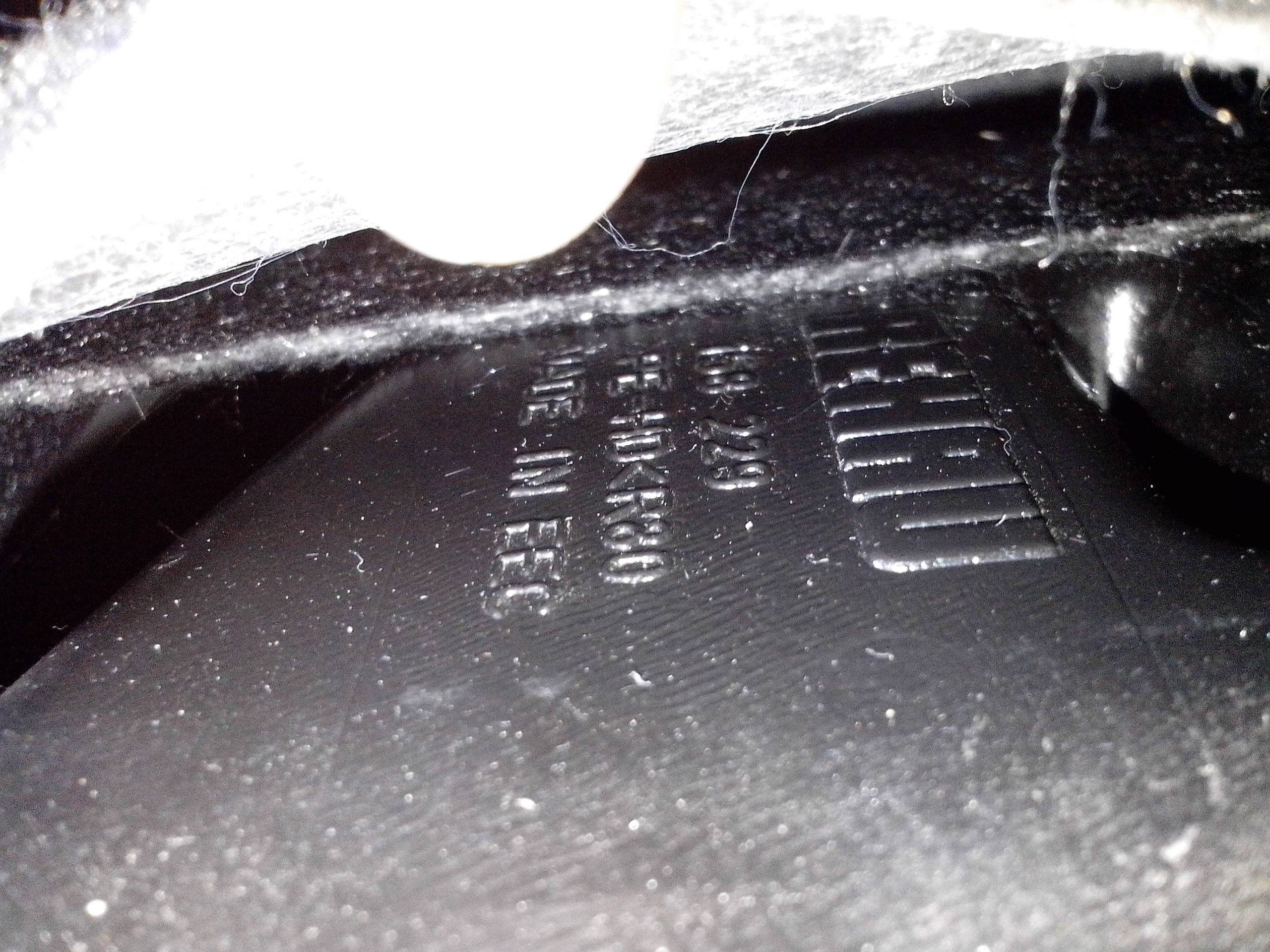

А гляньте, пожайлуста, номерок части воздуховода, самый последний кусок который вставляеться в подложку и выглядывает уже в ногах задних пасажиров(сама подложка Фото №3 деталь № 2 http://uploads.ru/WSEDt.png). Нудно на Фото №4 обвел http://uploads.ru/vntIb.png эту пластмаску (последний кусок вент.короба)

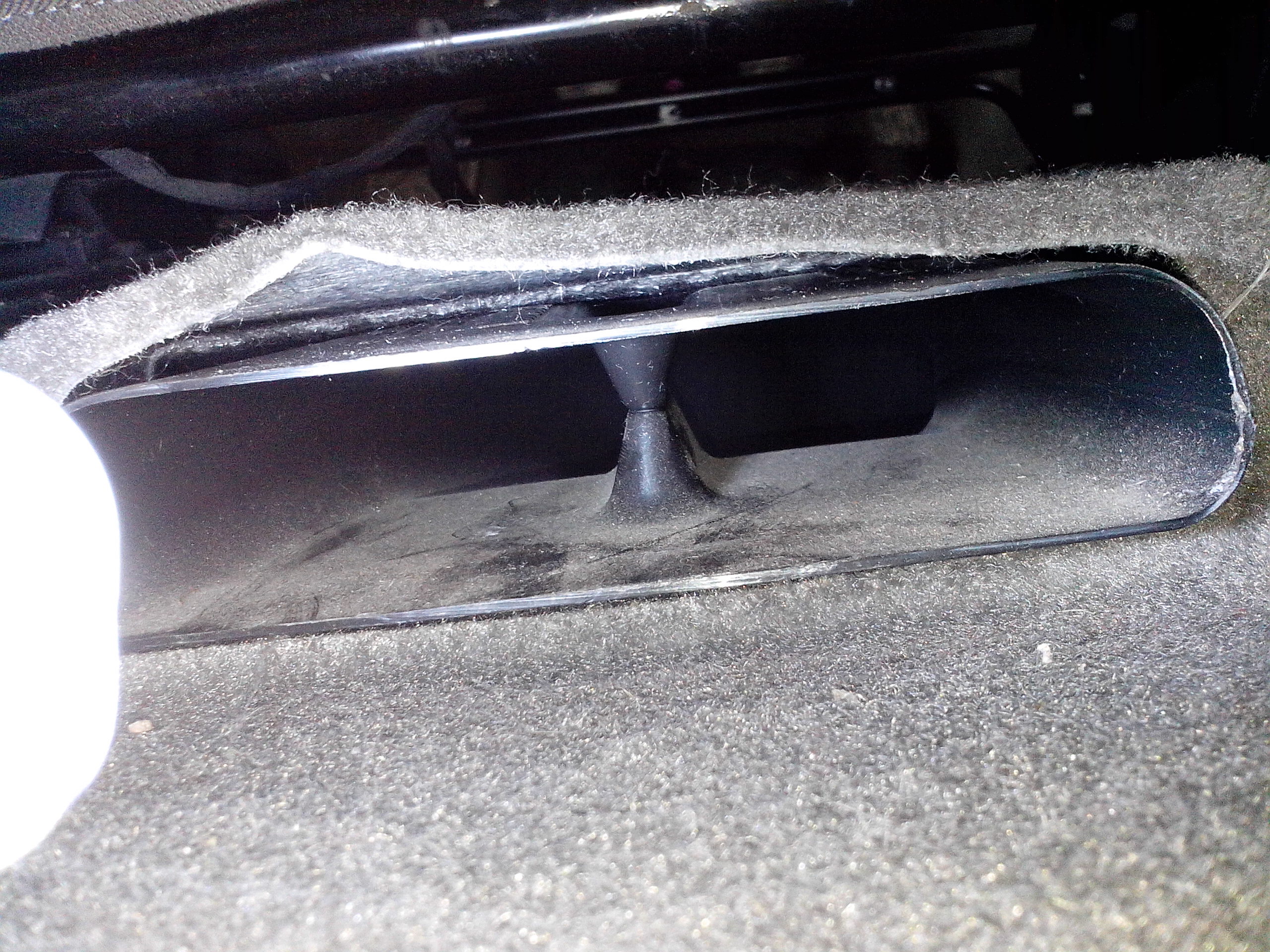

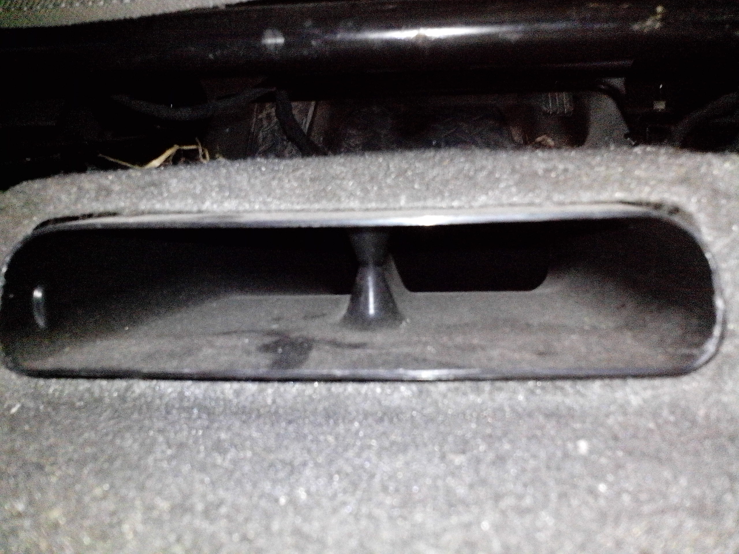

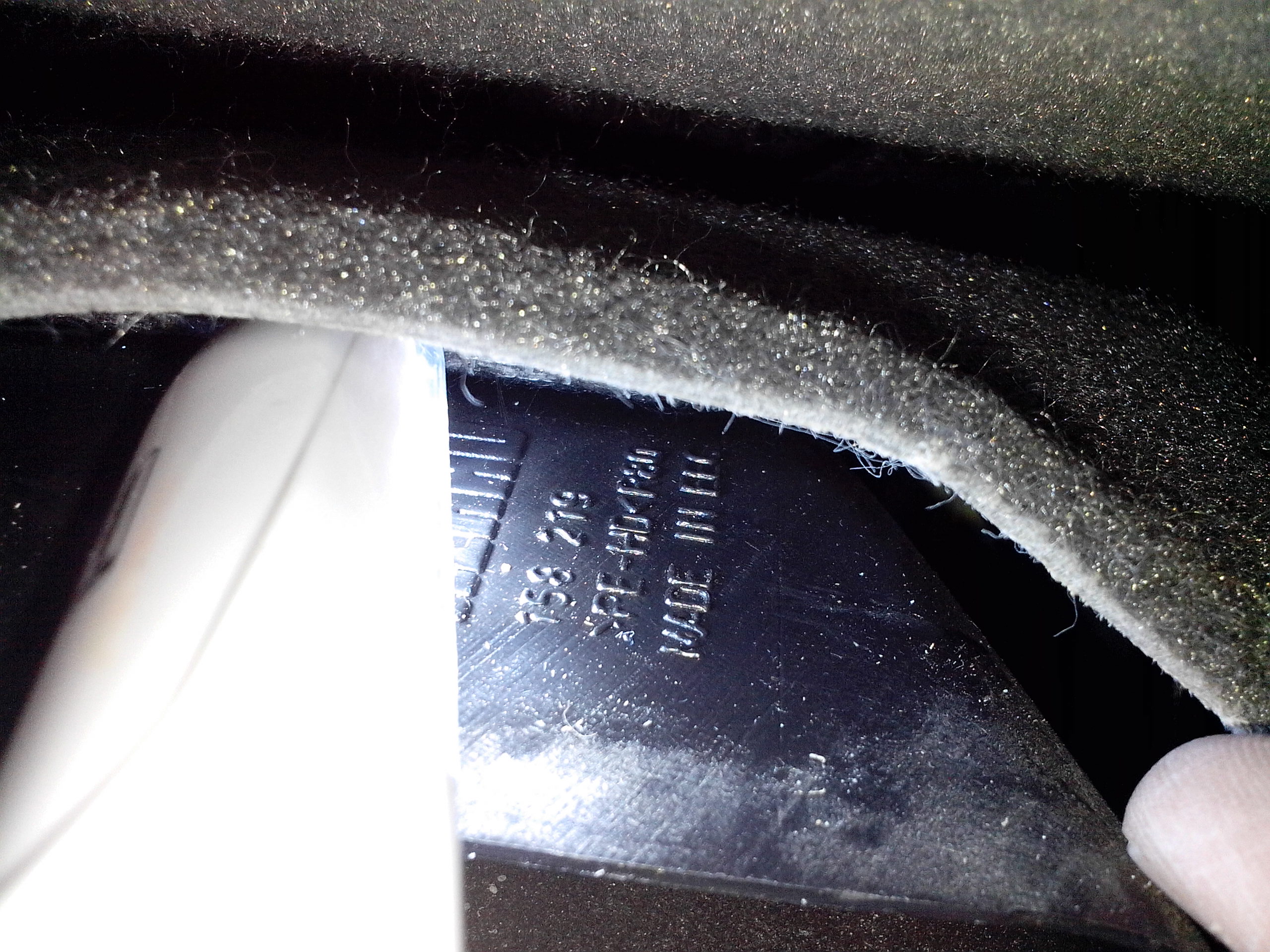

Сообщение Vicgjeli » 22 фев 2014, 12:10

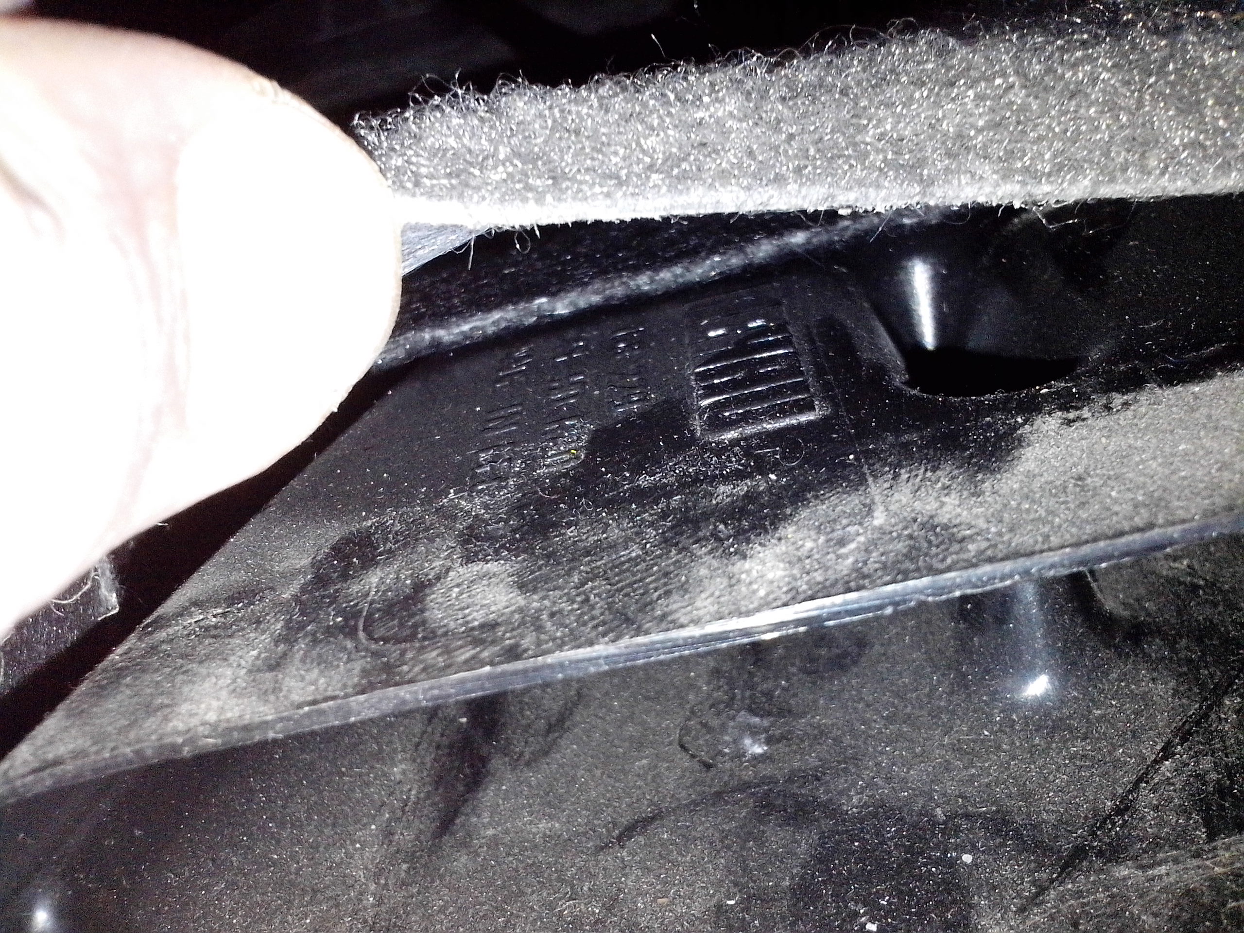

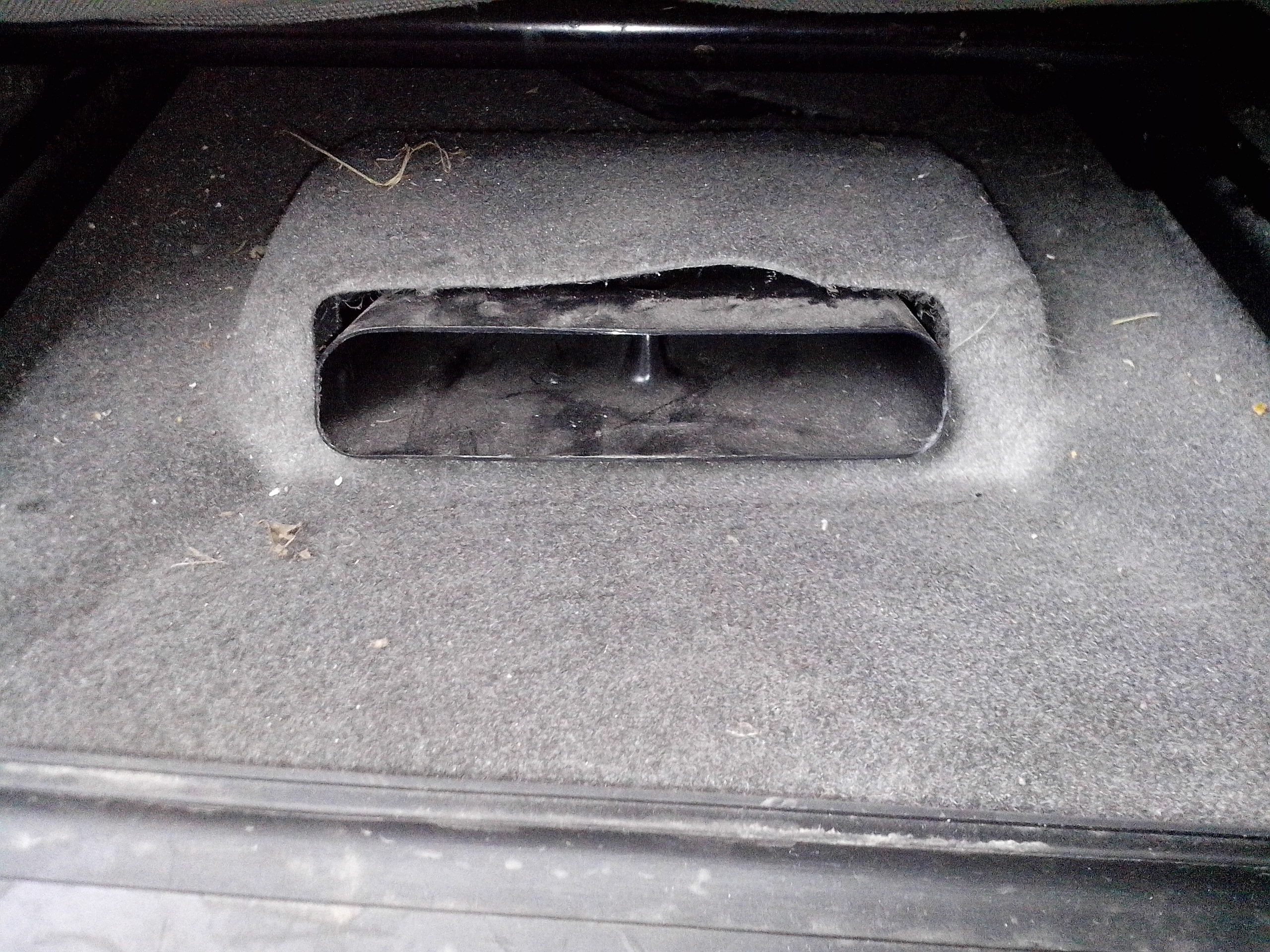

А можете сфоткать эти выходы. И фонариком можете посветить в нутырь/вокруг :roll: может номер будет видно :D .Она должна по идее просто вставляться в подложку вот бы кто-то согласился ее вынять и посмотреть что там написано :roll: :D .
Самоклепа не хотел делать с вентиляционных труб, идеи уже были такие :geek: да и они высокие очень (нужно где-то 25-30мм, а они до 50мм).
Даже смотрел с пылесоса шлан ставят на другие авто, водопроводные трубы 40-50мм, гофры от эл.проводов :D
Vicgjeli
Сообщение ivas777 » 22 фев 2014, 12:14

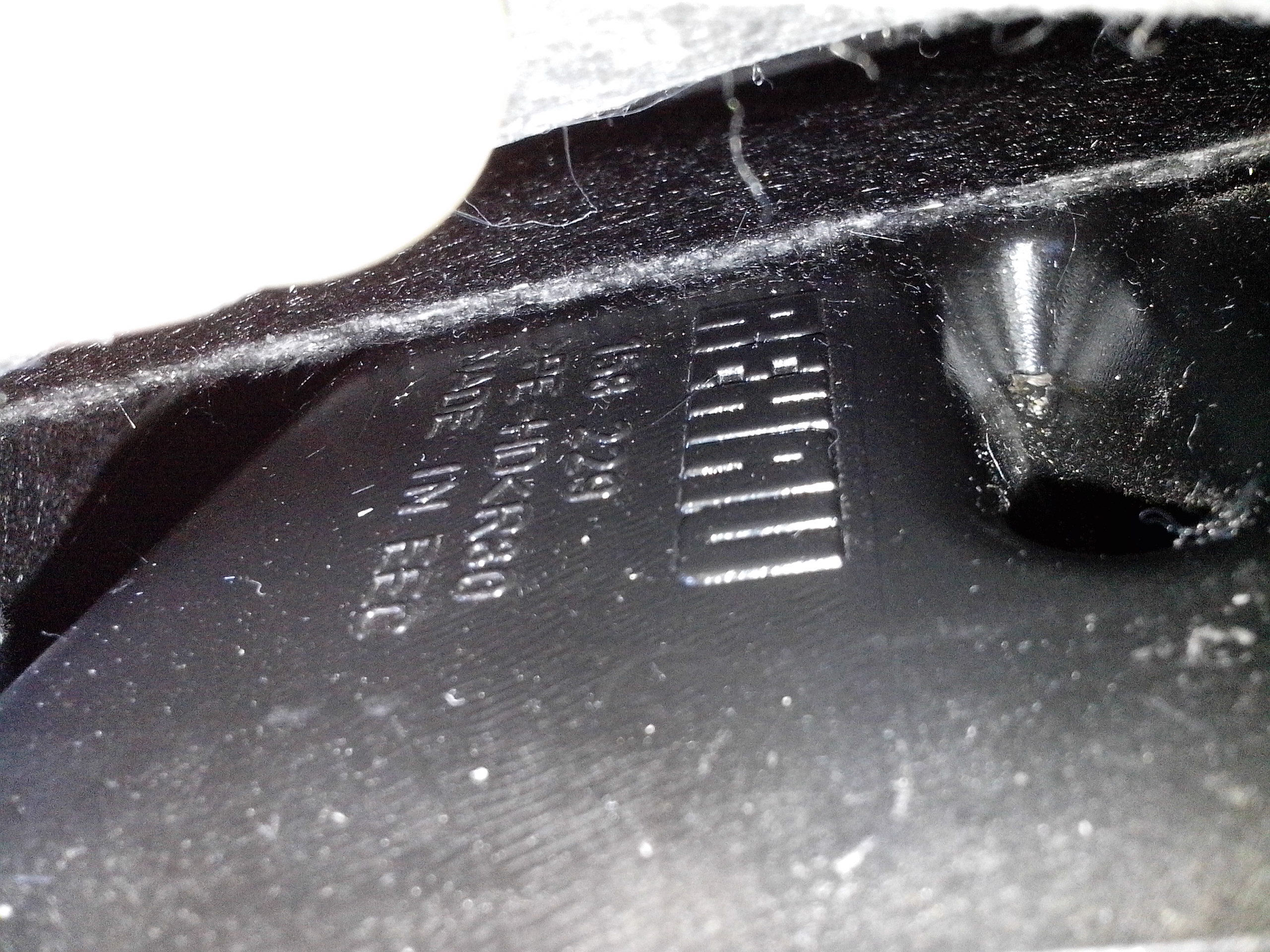

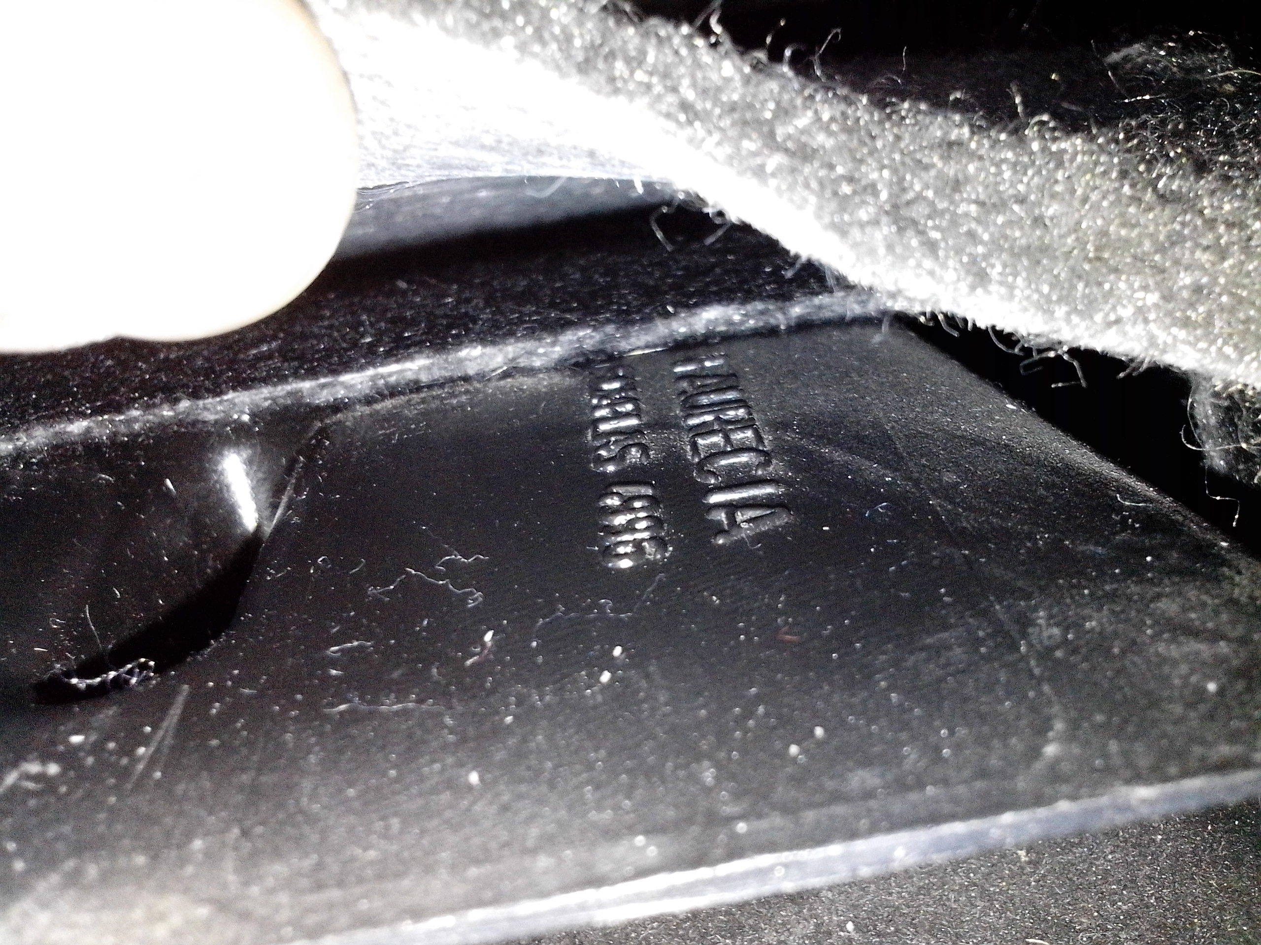

Сообщение ivas777 » 22 фев 2014, 22:24
Снимать воздуховоды не стал, т.к. сидят плотно и почуял я, что потом их ставить геморно ( небось ковролин снимать надо и т.д.))
Эти воздуховоды, которые в ногах задних пассажиров, фирмы Rehau и артикулы (на правой и левой разные артикулы) на фотках есть, но это ни о чём, т.к. нигде такие артикулы не пробиваются, как я попробовал.
Я бы не заморачивался с родными, а колдовал бы с цивильными каналами и т.п.
Сообщение illiteracy » 22 фев 2014, 22:48
На первый взгляд, очень похожи на стандартные вентканалы. Посмотрите по каталогу Рехау
Сообщение Vicgjeli » 23 фев 2014, 12:09
Спасибо за фото :roll: .
Значит номера таковы (если правиль высмотрел на фото) : REHAU №158 229, REHAU №158 219
ivas777 , да вы правы. От радости за номера чуть не ввел в заблуждение :?
Р.S. Выправил.
Последний раз редактировалось Vicgjeli 23 фев 2014, 14:29, всего редактировалось 1 раз.
Сообщение Vicgjeli » 24 фев 2014, 23:54
Был в Дилера,
1.82 00 447 417 = 33$ (доставка 2-3нед.)
2.82 00 447 418 = 36$ (доставка 2-3нед.)
Что входит в комплект незнают, показали файлик с диаложки как выложил ivas777 раскройку с 2-х частей воздуховода и сказали цену.
Такое раньше не кто незаказывал :D
Канечно думал будет дешевлее, но наверное буду заказывать. Попробую сначала одну сторону :D
3.REHAU №158 229, REHAU №158 219 - Безпонятия что это такое, данных нет не каких что это такое, вот тебе и дилер :x

Сообщение ST@S » 14 июн 2014, 23:53
Столкнулся с такой же проблемой как и у топикстартера...
Дует тока в в морду, любое другое положение ручка не выдает, а только отщелкивается.
Разобрал панель, проблема, загиб троса около крючка ручки... Скинул кольцо троса, пасатижами поводил туда-сюда, работает идеально, без всяких зацепов. Как только кольцо накидываешь на крючок ручки, снова загиб в патологическом месте, и снова трос не отходит. Проблему решил 1.5-см-вой медной трубочкой, которую пропилил вдоль, надел на "ложный сустав" и обжал. Всё работает, во всех требуемых положениях.
Если нужна подробная инфа по разбоу консоли и доступу к тросику, обращайтесь... хотя, тут на форуме всё очень четко расписано, нуно тока пошукать))), сам пользовался сей информацией.
Re: Проблемы по вентиляции салона (в т.ч. управление потокам
Сообщение ivas777 » 15 июн 2014, 22:54
Сообщение ST@S » 16 июн 2014, 07:24
Да, загиб тросика, примерно, в 1 см. от кольца. Сначала выпрямил плоскогубцами, поработало нормально, но не долго, снова загнулся, так сказать "память" металла. А трубку можно любую, наверное, мне медная подвернулась, мм. 3-4 в диаметре, опять же мягкая, обжалась хорошо. Теперь тросику в том месте не согнуться.

Сообщение ivas777 » 05 ноя 2014, 17:14
Трубку медную для устранения колена в тросе купил от тормозов вазовских (спасибо,Паша). Но у моего тросика был критический изгиб и в таком месте, что этот способ был малоэффективным в моём случае.
Пришлось купить комплект тросов родных (только комплект на три вентиляционные вертушки продают) за 2 с гаком т.р. и до кучи на ТО установил один трос (+ мастер побрызгал на оси заслонок, где смог достать). Результат превзошел мои ожидания- все режимы теперь выставляются...Щщщастья полные штаны, что всё цивильно теперь и не надо каждый сезон плоскочами трос переводить в разные режимы :D Конечно понаблюдаю, и если со временем будет ухудшаться, то полезу искать первопричину (застрявшую заслонку и т.п.). Но думаю, что всё будет гуд, раз уже пошло как надо.
