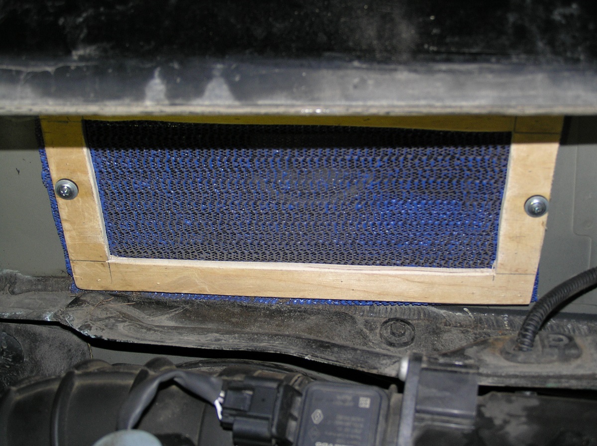

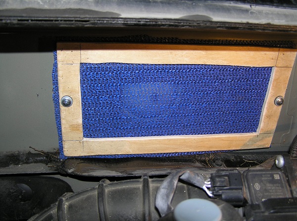

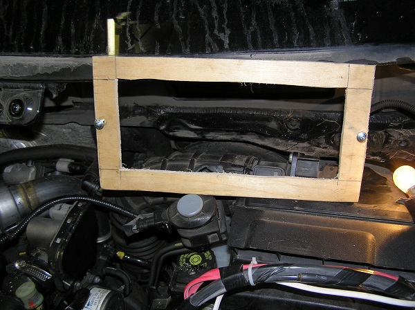

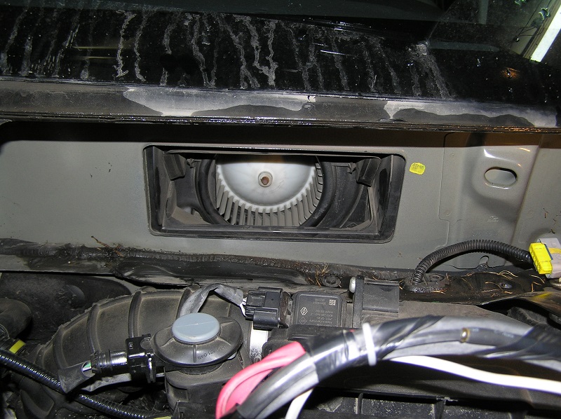

Поменял фильтра салона, продул полость компрессором и оказалось там столько разного мусора что решил найти причину. Оказалось воздухозаборник ничем не защищён и весь мусор из под капота засасывается в полость фильтра.
вот оно отверстие
сделал из фанерки вот такую рамку
хотел металлическую сетку но не нашёл
сетку закрепил степлером рамку на два самореза

Сообщение ivas777 » 10 ноя 2013, 00:59
Да-да, тоже с этим безобразием собираюсь что-то сделать (на подобии сетки тоже). Ведь туда попадает и реклама, которую пихают под резинку пластикового жабо у лобового стекла (были уже случаи). Здесь уже такая тема есть про этот воздухозаборник и опасность попадания твердых предметов на лопасти вентилятора или в вентиляцию. Туда и перенесу это сообщение с фотками. Спасибо за отчет с фотками.
п.с. единственное что не могу решить, так это какую ячейку сетки брать, ибо если совсем мелкая будет, то как бы не пришлось ее снимать каждый год или каждые пол года и чистить, а если ее не чистить, то нарушится приток воздуха и пойдут др. проблемы с запотеванием стекол и т.д. (хотя, если раз в год ее чистить, то все равно дренаж каждый год чистить, а вот реже бы не хотелось). Поэтому буду ставить покрупнее ячейку сетки.

Сообщение Orehovo-zuevo » 10 ноя 2013, 09:39
поставил пока что нашлось под рукой, думаю месяца через два три проверю что стало с сеткой, а за это время подберу чтонибуть более подходящее.

Сообщение ivas777 » 10 ноя 2013, 10:44
Тема отдельная уже назрела, ибо и проблемы начали появляться у некоторых коллег : то карта рекламная через резинку у стекла в вентиляцию попала (http://www.club-renault.ru/forum/proble ... 53312.html), то сам неоднократно слышал в своем авто, как на лопасти вентилятора листья попадали и треск был из-за этого. И кстати, не исключено, что и конденсат/вода зимой попадает на вентилятор из-за его открытости, замерзая потом и издавая треск какое-то время (но это еще не установлено конечно, но вероятней всего): viewtopic.php?f=8&t=1048

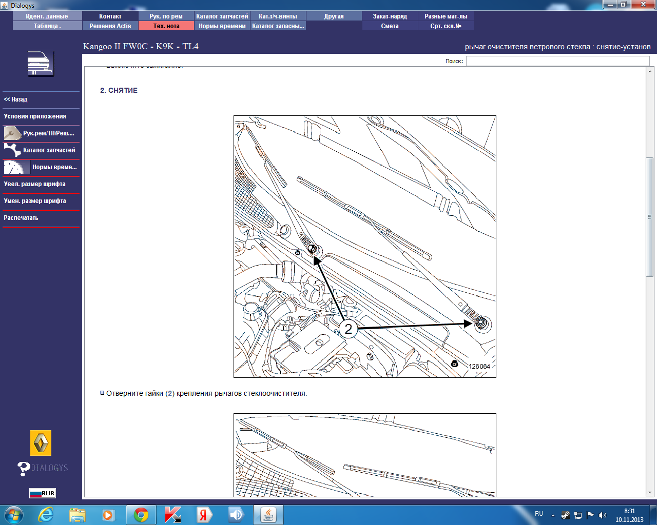

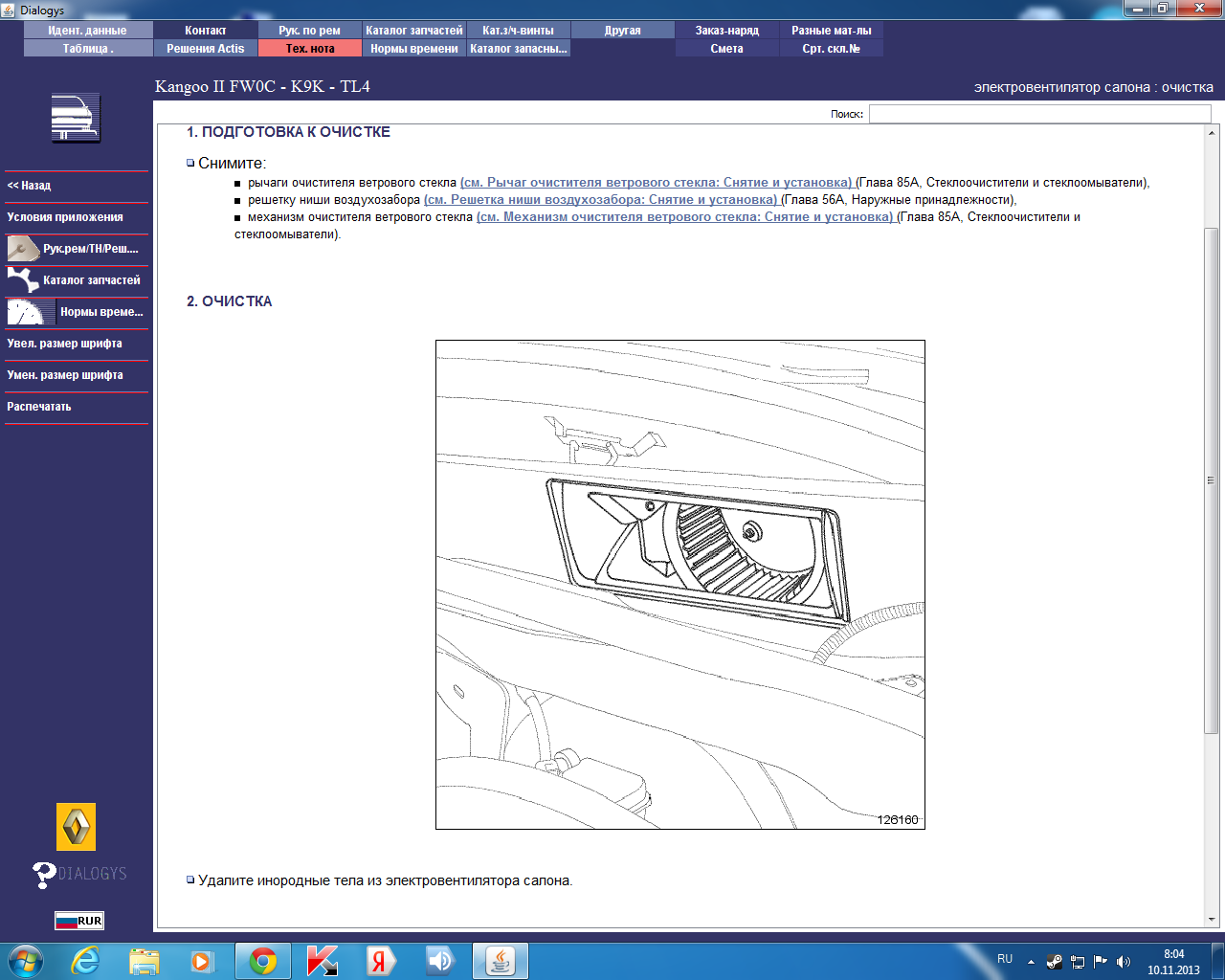

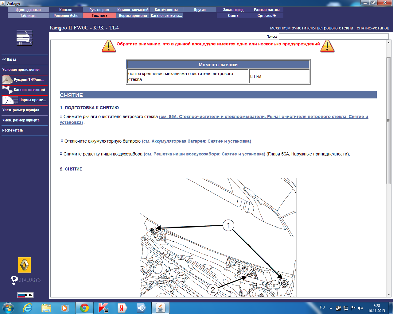

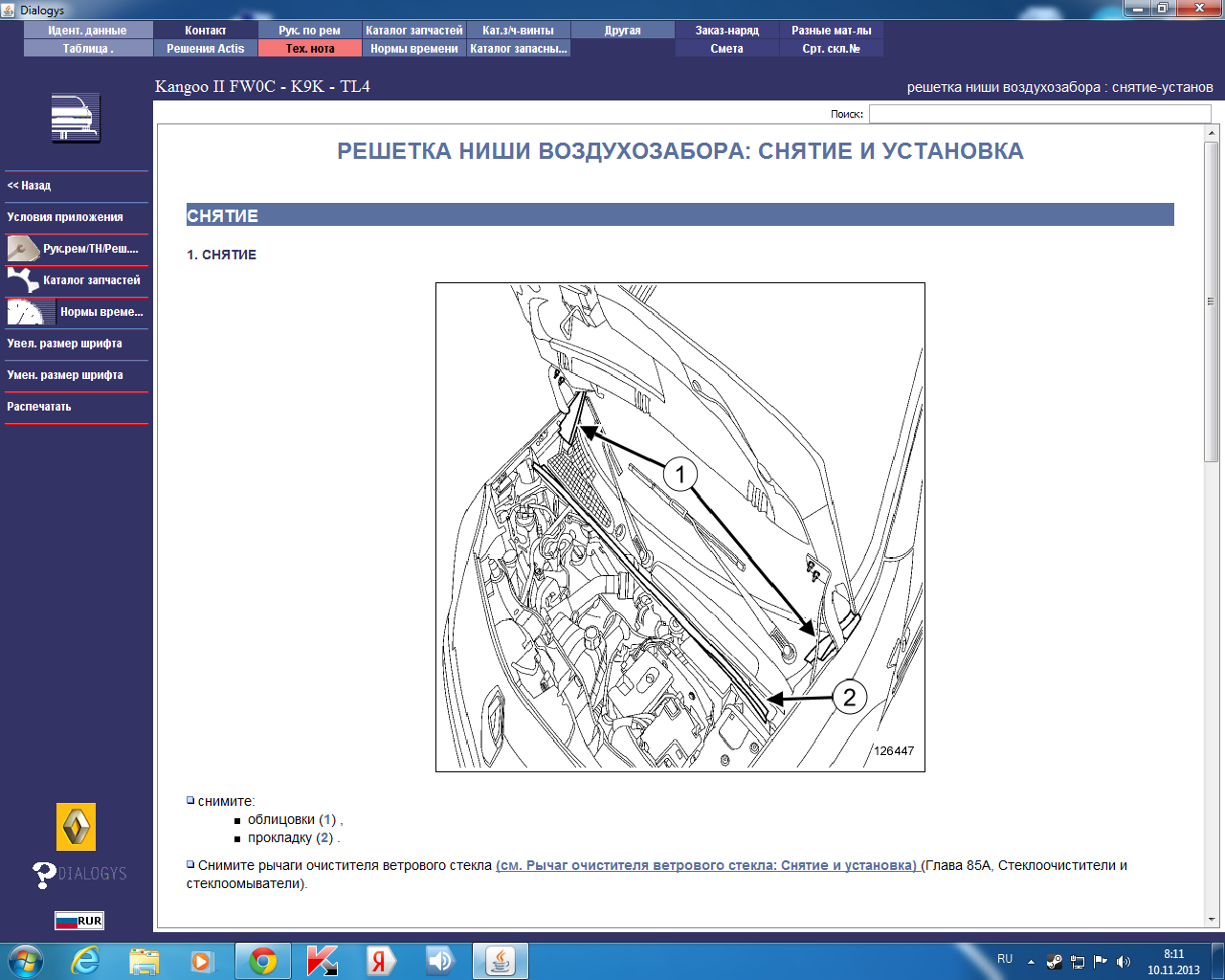

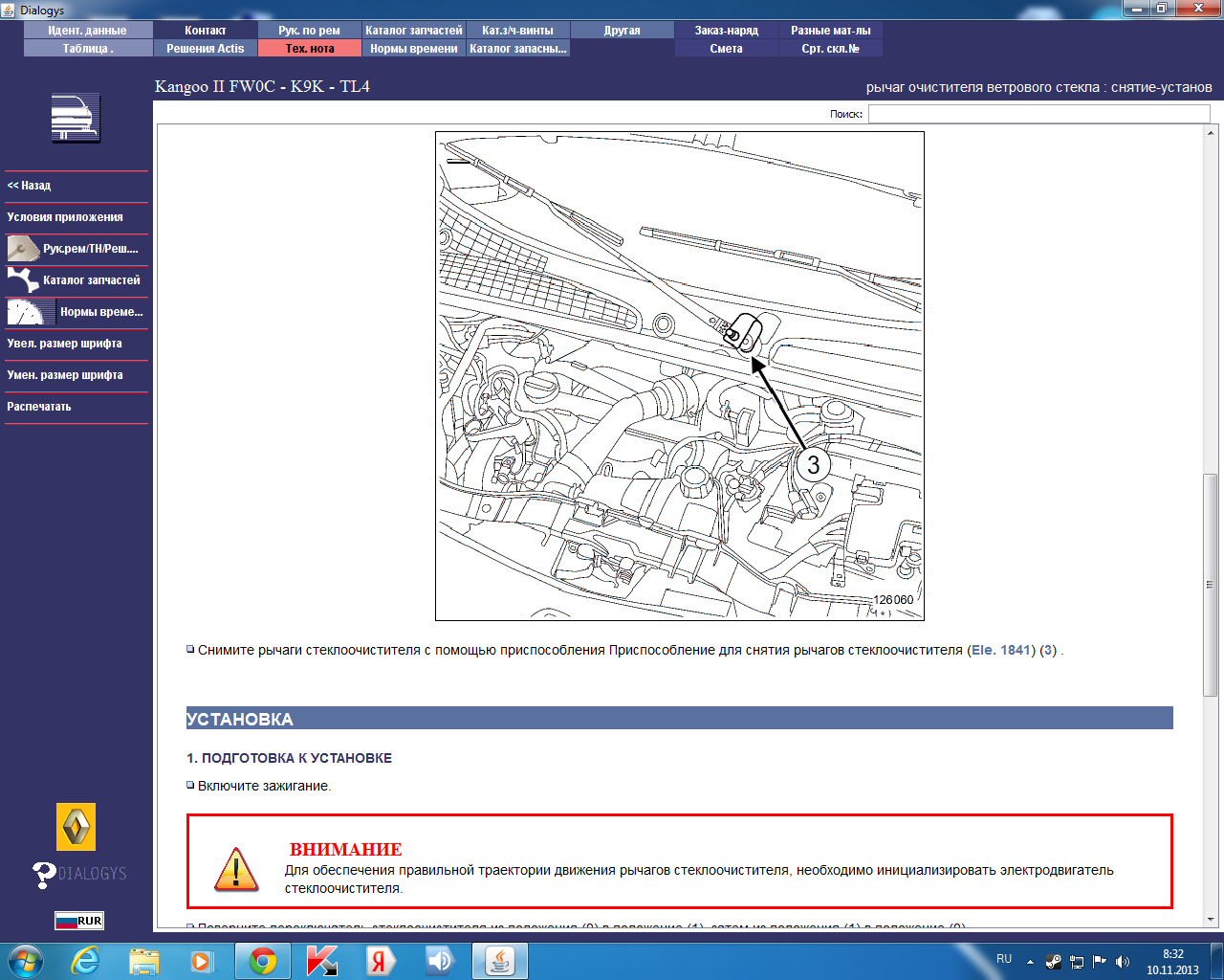

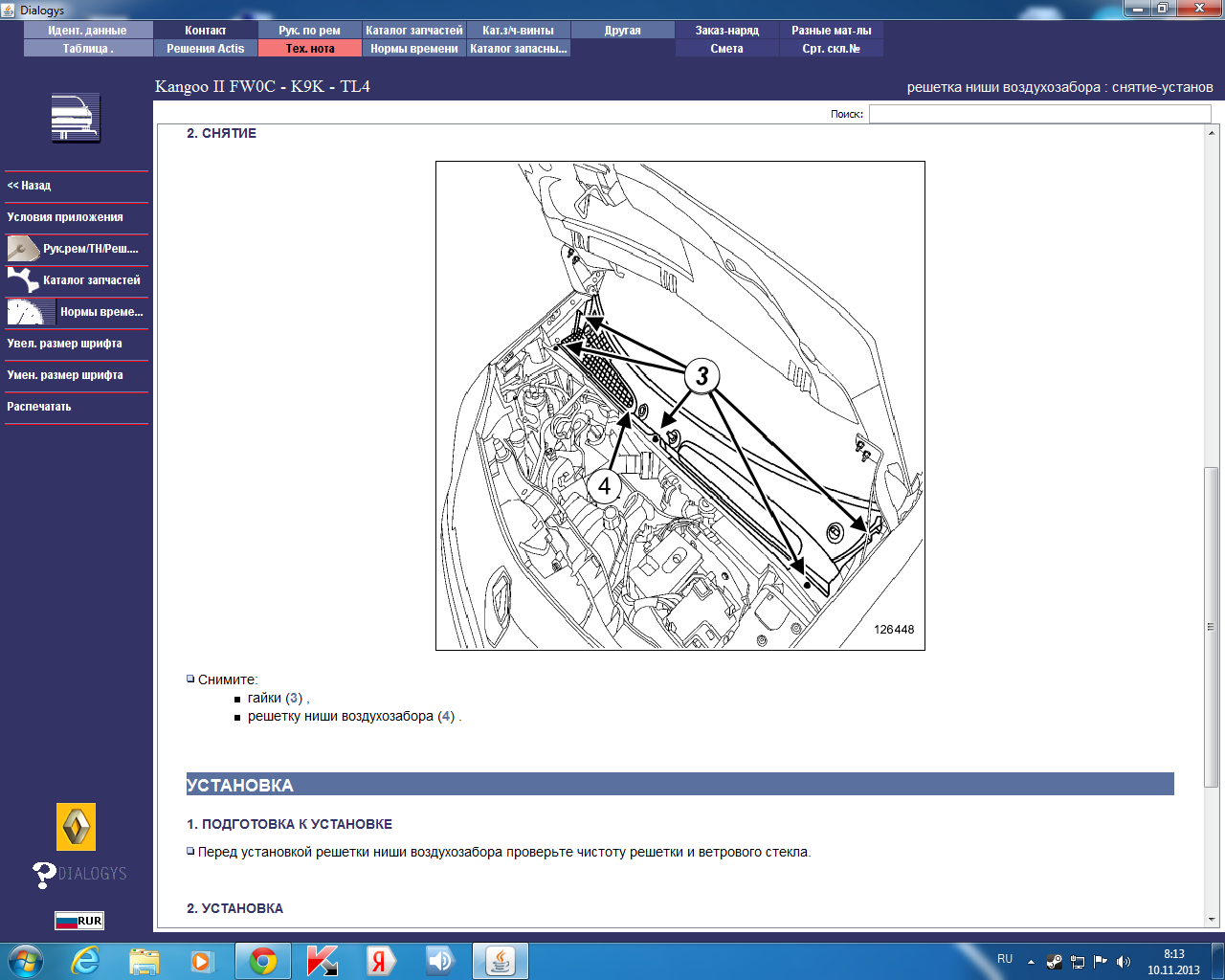

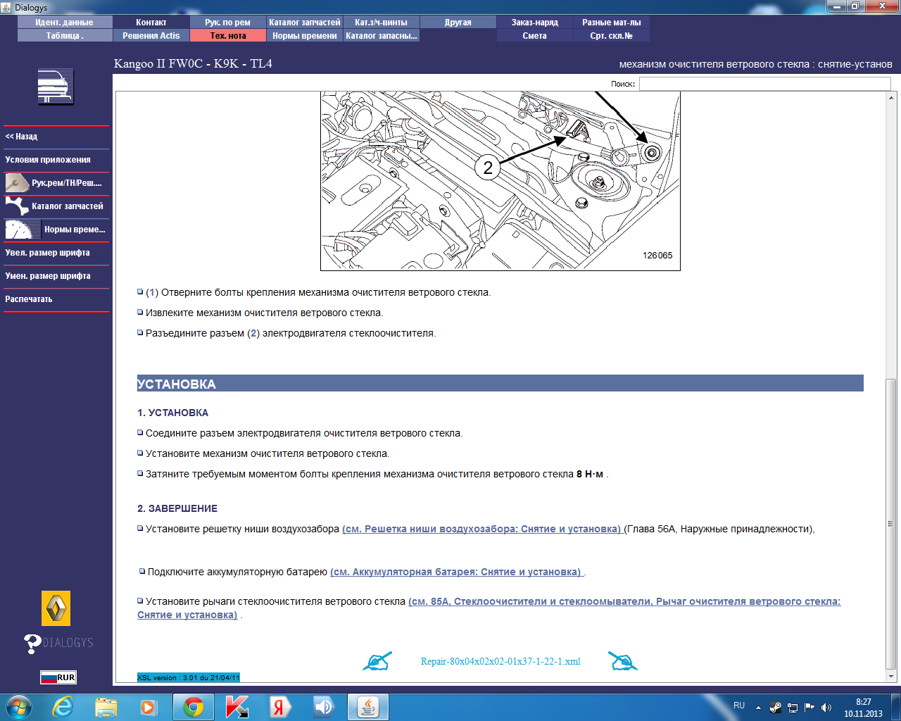

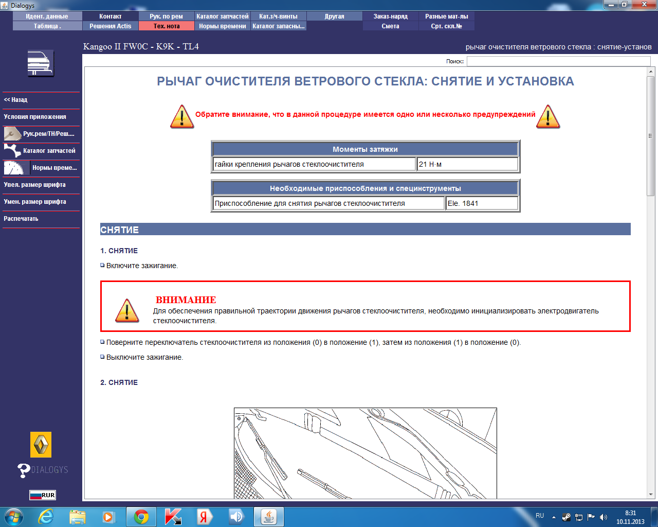

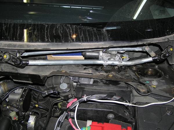

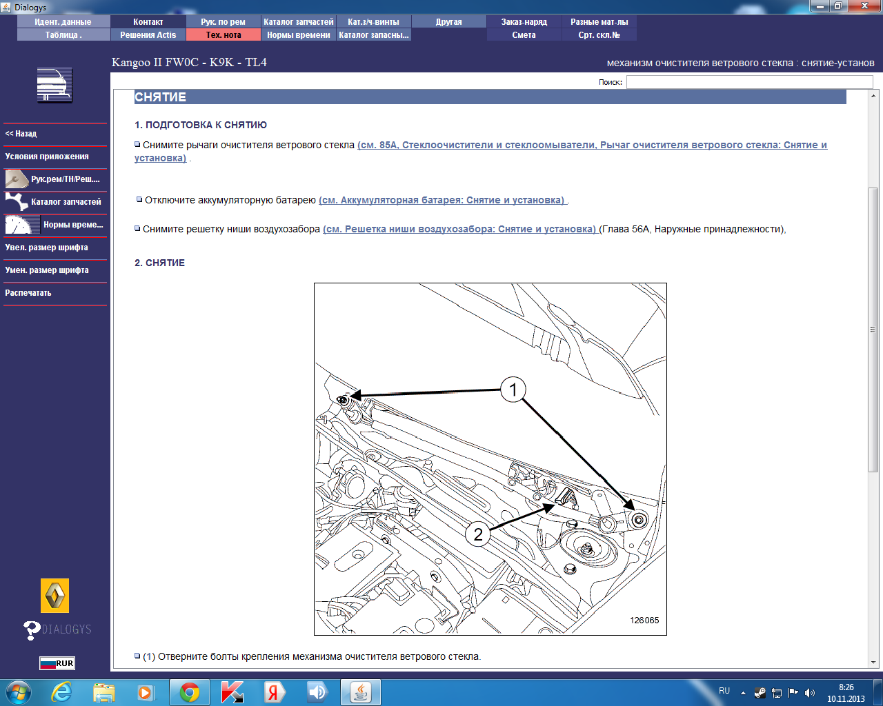

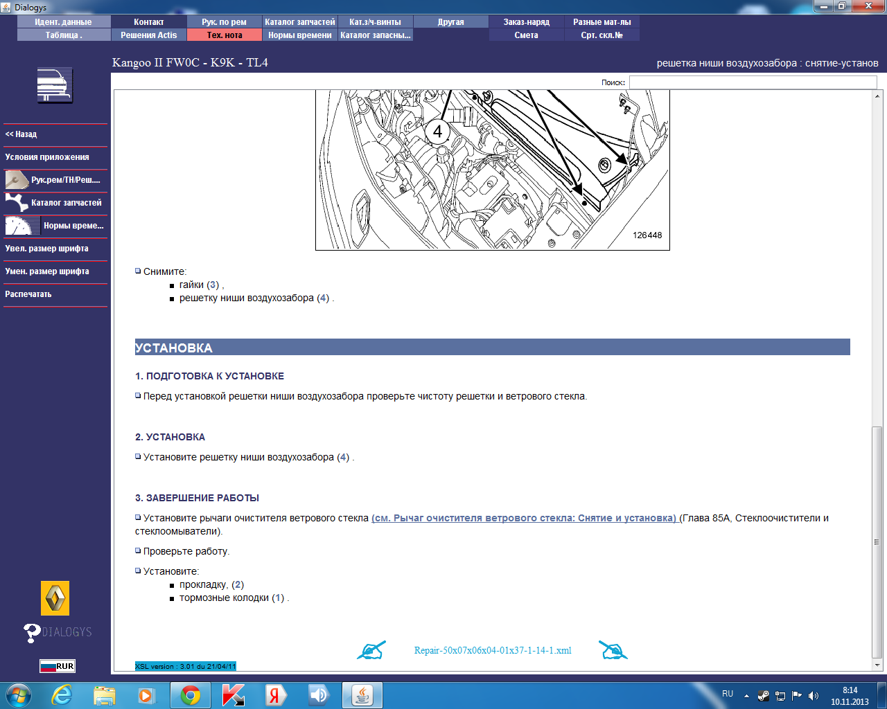

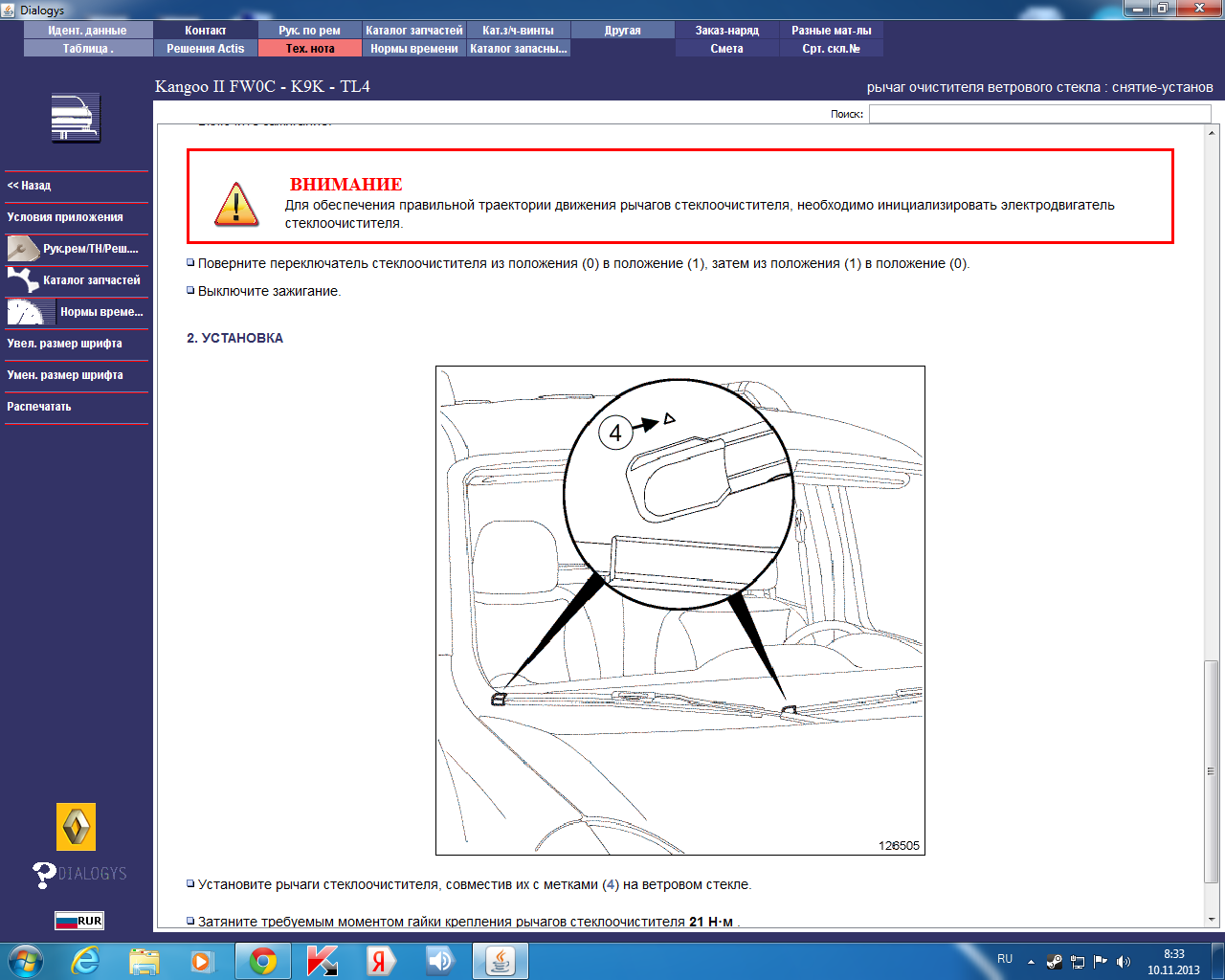

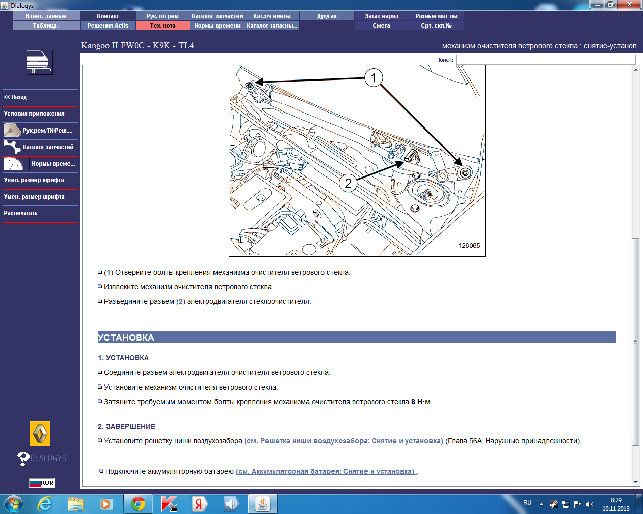

Ниже есть сканы для полевых условий и файлы для скачивания (как и в какой последовательности все снимать... в т.ч. на всякий случай: снятие вентилятора салона при критических случаях):
Могут возникнуть сложности со снятием рычагов стеклоочистителей, поэтому уже родилось решение по их снятию (замена родного съемника для рычагов): viewtopic.php?f=5&t=2050#p6105 ; viewtopic.php?f=5&t=2050#p6622
Как добраться до вентилятора... установка всех снятых элементов в обратном порядке.png

Решётка ниши воздухозаборника.pdf
Механизм очистителя ветрового стекла (бензин).pdf
Снятие электровентилятора салона.pdf

Сообщение Orehovo-zuevo » 21 янв 2014, 20:47
прошло три месяца после установки сетки, решил её проверить, загрязнения минимальны. Думаю что крупнее ячейки ставить не стоит.

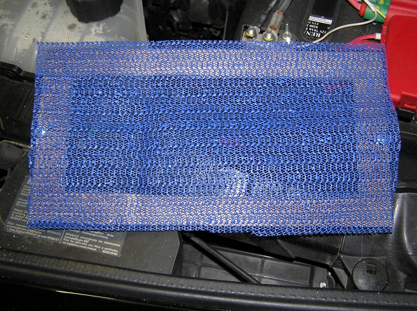

можно обойтись без фанеры, рамок и т.д и сделать так
просто в распор поставил сетку. пол года. полет нормальный

А я себе приклеил половину салонного фильтра. Подошла отлично. Взял герметик (силикон), по контуру смазал, притулил фильтр и двигатель дворников плотненько прижал его. Главное силикон взять такой чтоб потом смог отодрать. Теперь внутришние салонные фильтра думаю буду менять раз в 100тис., :D а наружный салонный через 15тис. отдеру и приклею другой.
Это мне нравиться тем, что внутри воздуховодов печки будет чистота, ну и как страус не сидишь на пассажирском коврике. Фото только нет.
