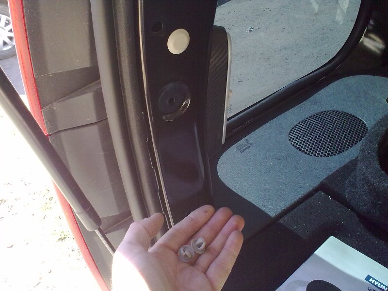

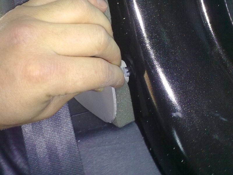

Сообщение Sunsetpeople » 10 май 2013, 08:49
Обшивка была заказана с разборки из Одессы.

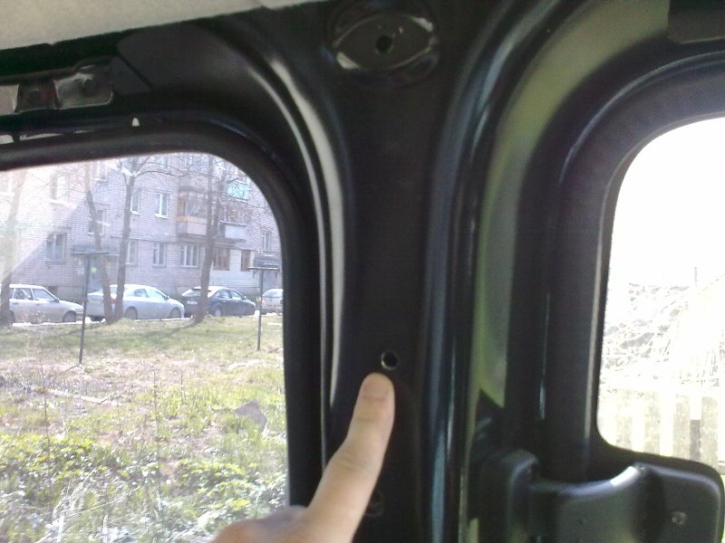

просверлил дополнительные отверстия

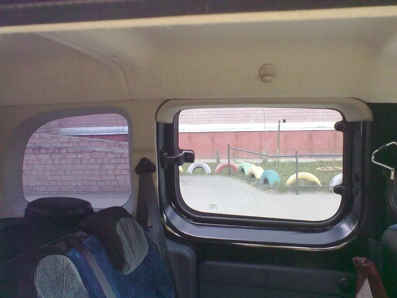

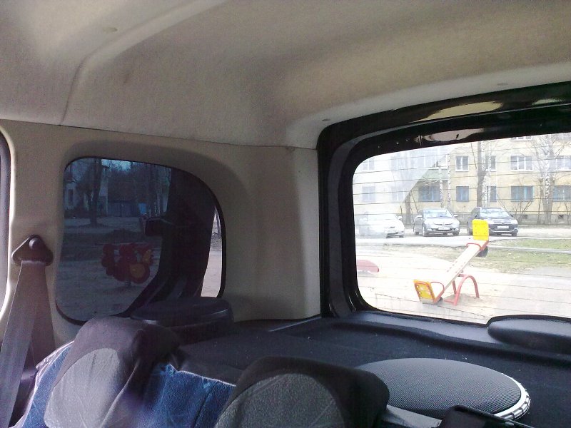

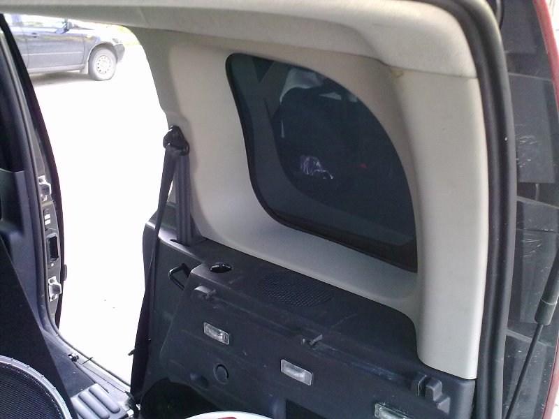

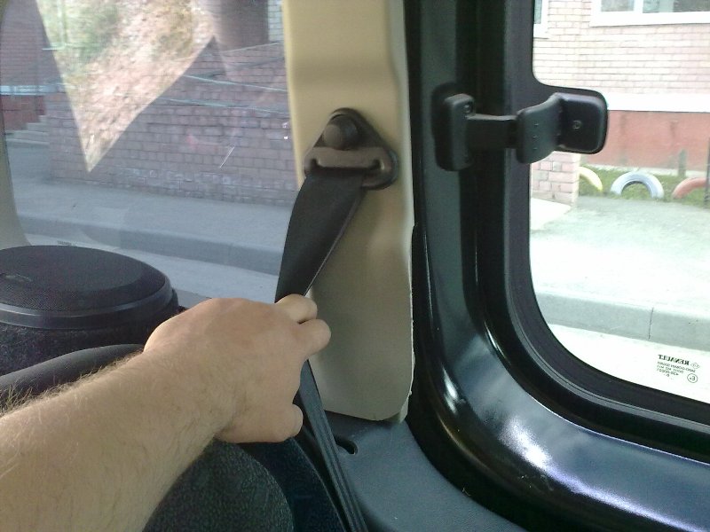

Как снимать внутреннюю облицовку крыши?
Сообщение A232K » 12 июн 2013, 01:35
Собственно всё в заголовке. Хочу сделать шумку. Может есть советы и опыт?
Re: Как снимать внутреннюю облицовку крыши?
Сообщение ivas777 » 12 июн 2013, 11:33
Получите, распишитесь :)
п.с. первый файл (пдф1) главный, именно там написано: что снимать и в какой последовательности, а в остальных: пошаговая (по пунктам из пдф1) инструкция с картинками, т.е. какие детали и как их снимать, чтобы снять обшивку потолка, про которую глаголит файл пдф1.
Удачи!

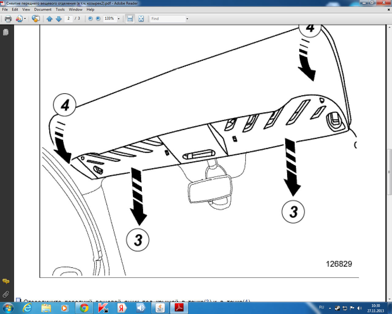

Cемен Семеныч а как вы сняли полку над водителем? Я так и не смог снять фиксаторы противосолнечного козырька. Винты выкрутил, а сам пластмассовый крючок не снимается. Как у вас получилось?
Сообщение ivas777 » 27 ноя 2013, 11:35
Снятие солнцезащитного козырька.pdf
Сняитие переднего вещевого отделения (в т.ч. козырек2).pdf
Вот посмотрите, такое ощущение, что угловые фиксаторы козырьков остаются, только винты снимаются

Сообщение Река2 » 27 ноя 2013, 16:53
Так я про околозеркальные крепления и спрашиваю. Винты открутил- за крючок дергал, тянул, крутил-не выходит,редиска такая.

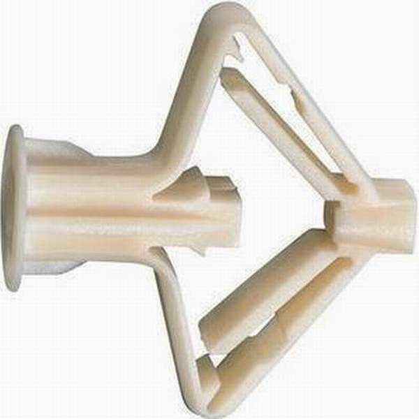

Сообщение семен семеныч » 28 ноя 2013, 19:23
типа такого

Тогда такой вопрос-а нельзя эту процедуру немного упростить? Снять авиационную полку, заднию часть крыши, а передняя пускай болтается на передний полке. Этого хватит что бы наклеить вибру?
