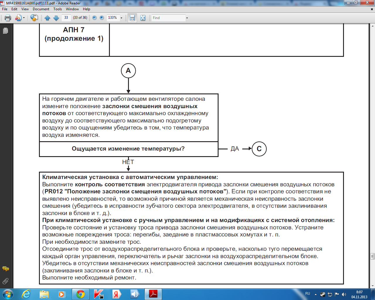

Сообщение ivas777 » 04 ноя 2013, 09:44
Электродвигатель смешения воздушных потоков.pdf
Электродвигатель смешения воздушных потоков (один из наиболее вероятных претендентов)
Электродвигатель привода заслонки распр. возд. потоков.pdf
Электродвигатель привода заслонки распр. возд. потоков (это на всякий случай- до кучи)

Сообщение дмитрий124 » 06 ноя 2013, 22:53
СПАСИБО за советы.Они поэтапно помогли найти проблему. Пробовал спустить воздушную пробку из радиатора,радиатор печки проверил.
проверил воздушные потоки-всё работает,так добрался до движка с заслонкой распределителя потока горячего-холодного воздуха.
Теперь попробую его отремонтировать-если получится.
