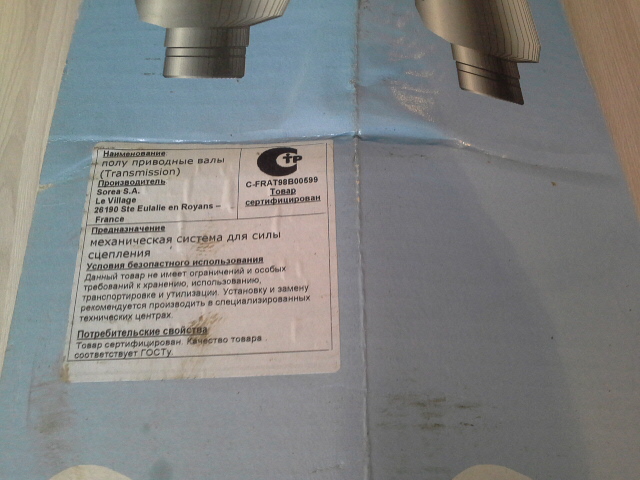

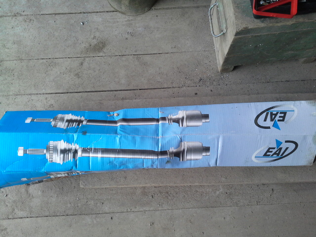

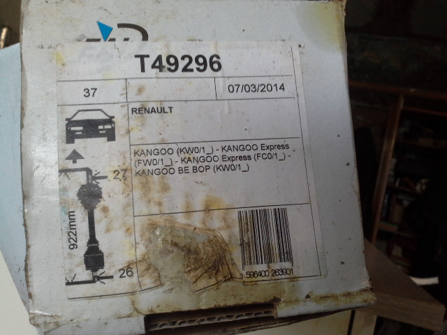

У меня когда правый привод накрылся, приехал к официалам, выкатели ценник в 47000 р. Нашел замену, менял в гараже, заодно и масло в КПП заменил. После замены прошел 35000 км, полет нормальный.
