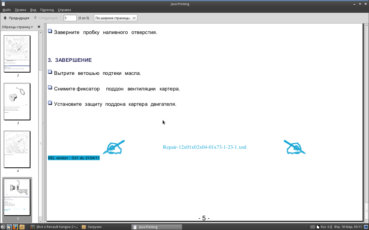

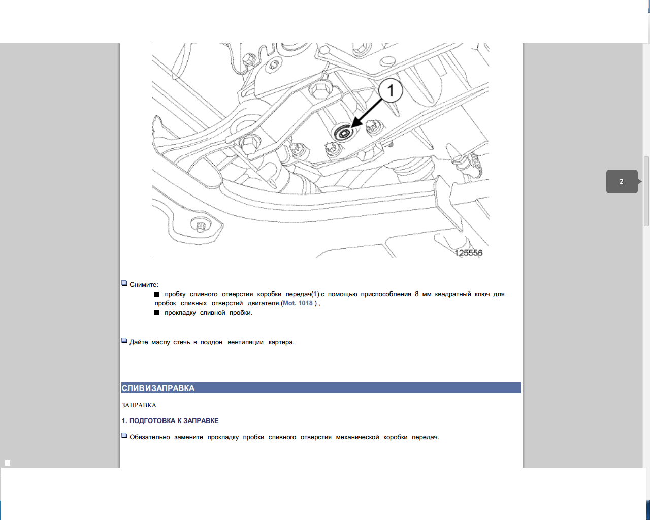

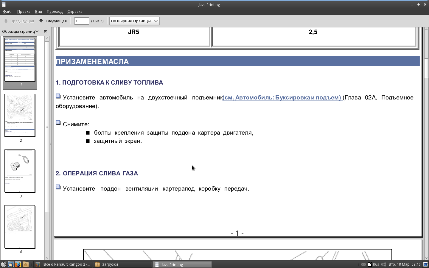

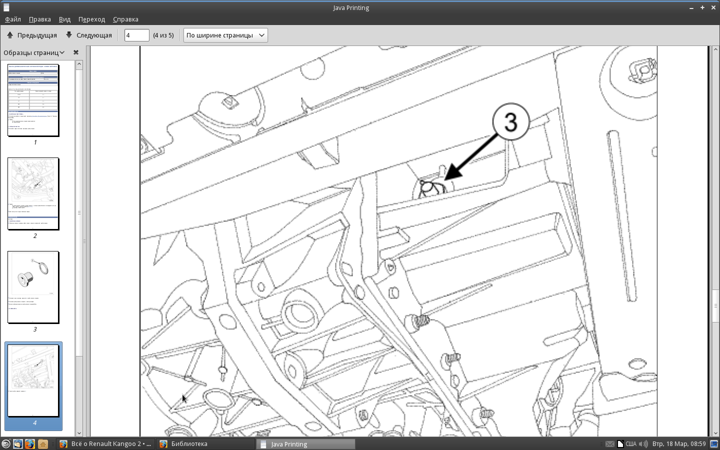

Сообщение ivas777 » 09 авг 2013, 01:46
Java Printing.pdf111.pdf

Кто нибудь подскажите, где ее искать, пробку заливную, разбирать что надо ли? Лучшеб конечно изображение со стрелочкой. :oops:
Re: Масло в КПП (выбор, способ замены)
Сообщение ivas777 » 18 мар 2014, 10:04
Заливная пробка
Сообщение шкафНИК » 18 мар 2014, 12:34
ну да смотрел я эти рисунки. Может если распечатать и сняв броню под машиной прикинуть, ясно станет. А если нет, вот виселуха будет. Мне кргда пыльник меняли, я долго вглядывался в даль потрохов кангушных, так и не узрел пробку, правда без этого творенья художников инженеров. Пока просто не понятно с какого краю его наблюдать. А так хочу присадку ликви моли кератек залить. В двигатель залил-реально тише стало, хочу еще в коробку и будет тишь как в БМВ!!!

заменил я масло в коробке
снимаеш броню, становишся лицем к машине и вот он снизу в поддоне коробки сливной болт под 4хгранник, апрямо над ним на вертикальной плоскости коробки смотрящей по ходу движения, заливное отверстие завернутое пластиковой пробкой с ушками для ручной фиксации
залил Hochleistungs-Getriebeoil 75W-80 ликвимоле http://liquimoly.ru/product_view.php?id=469, тк плюсом заливал присадку супротек этой же фирмы, влезло чуть меньше 3х литров.
наверно масло жиже, чем родное,( кстати до -48 капает)тк свободный ход рычага стал обсалютно легок, и когда рычаг из зацепа в зацеп переходит то летит аж со стуком. А вот в зацеп рычаг стал входить ощутимо хуже, особенно на 1й и 2й. Это конечно существенно растраимает. По шуму коробка стала значительно тише-это я отношу на долю супротека. Наверно надо было ливануть эльфовскую синтетику и супротек. Если до зимы не устану, посмотрим как поведет себя зимой

и так кратко как менял масло. пробег 150 тыщ. купил совдеповский четырёхгранник на 9 мм за 5 грн. сразу там за 5 грн сточил до 8 мм.
снимаем защиту. пробка заливная пластмассовая белая смотрит прямо в колесо, возле выхода привода на колесо. откручиваем, пальцами не получилось , помог плоскогубцами. проверил уровень. засунул палец и масло не нащупал, значит ниже уровня. открутил сливную. найти её не сложно. цвет масла тёмное, но не черное как с двс. заливал шприцом с насунутым резиновым шлангом (20-30 см). заводил шланг через отверстие крепления рычага. вместилось 2,2 литра/
купил три бутылки Масло трансмиссионное "TRANSELF NFJ 75W-80", 1л
