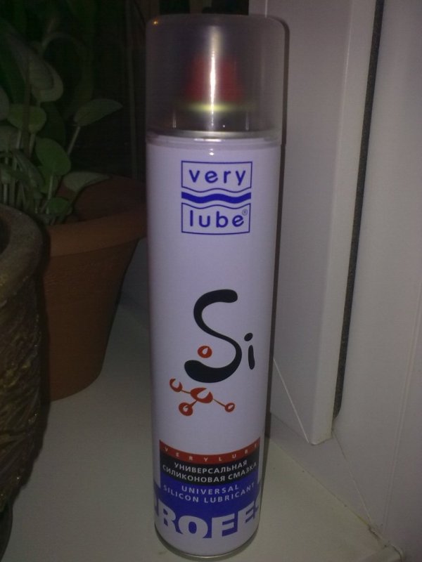

Силиконовую смазку взял такую Цена 260 рублей. Приятно пахнет кстати :D

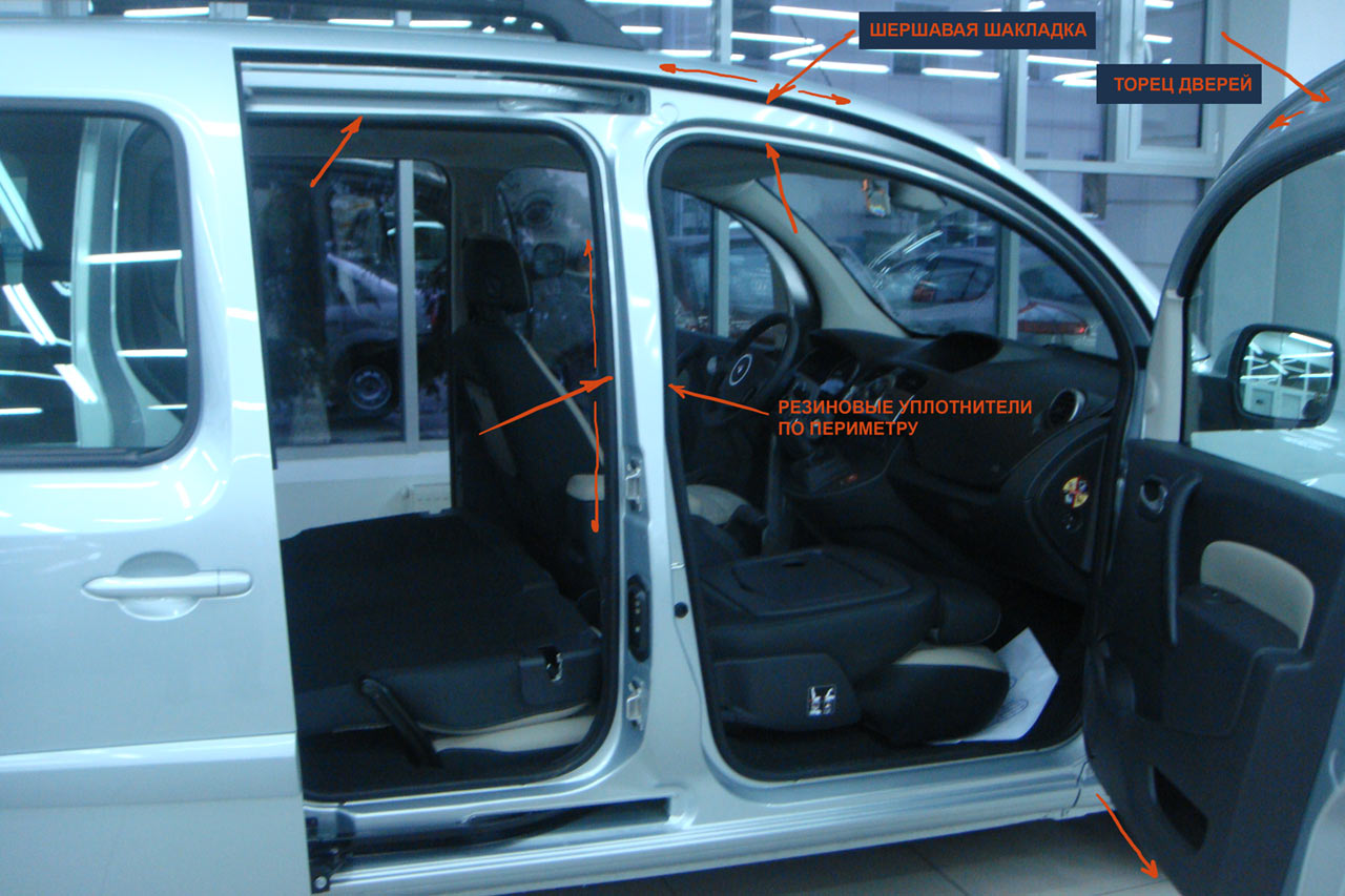

Коллеги! Посоветуйте какие конкретно места смазывать в проёмах дверей от залипания? К примеру сам проём или лучше саму дверь по периметру?
Дверь логичнее, поскольку при посадке пачкаться не будешь. :geek:

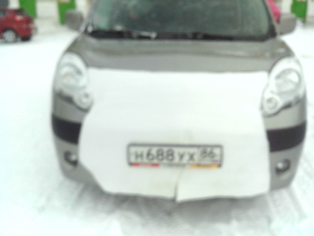

А я сделал вот так. Купил фольгицированный изолон обрезал по форме, на кузов приклеил скотч, а сверху изолон со стороны фольги. По середине прижал номером, снизу когда скотч отошол прихватил хомутами, сверху вроде держит. Сейчас когда поставил вебасто вроде бы все это не актуально, но я так не считаю. Машинка быстрей греется, медленней остывает, печка всегда жарит, с магазина выходиш, сел и поехал печка теплая. Стоит изолон и сверху одеяло.
Re: Подготовка Kangoo к зиме
Сообщение шкафНИК » 09 янв 2014, 16:14
ну вот так это выглядит, фота до хомутов еще
коявенько конечно, но тепло-о-о-о :roll:
резал на скоряк на мойке и клеил тоже, затянул до морозов, по теплу все лучше можно сделать
надо будет как то подровнять края, хотя из нутри ваще ниче не видно ))
номера че то не закрасил
а кто в курсе че их красят
да кстати снизу под номером видно разрез, там борить начинает, резал, чтоб нахлест сделать, можно заморочится и стыкануть
а вот еще. кто вкурсе, видел как то киу так упакованную, так он зачемто вокруг своего малепусенького и гордого значка киа все вырезал, ту для того, чтоб значек ис под изолона высовывался, хотя у него это все равно не получается. но у меня возник вопрос: А че значки чтоли нельзя прятать?? :oops:

Ну Паш я прям не знаю что сказать. По мне на зиму не утеплится это преступление. Ну если так страшно, можно прикинуть под одеяло 1снмвй фольгицированный изолон, он почти несгибаем. А до ремней чтоб одеялом достать этож надо постараться мне так кажется. А на встречу с офицалами конечно надо снимать. У меня это 4я машинка и ниодну я не юзал без конкретного доп утепления. Обычно ложил фольгицированный изолон 1см а поверху укладывал тнокий мягкий дарнит в несколько слоев, им конечно удовалось утеплиться получше одеяла, у меня в -30 сига чере4 часа мослала, настроенная на -5. Гляну конечно попристальней как нибудь, может кину еще изолон под одеяло.
