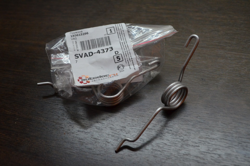

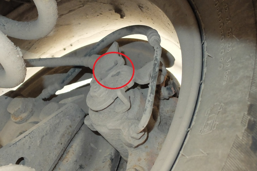

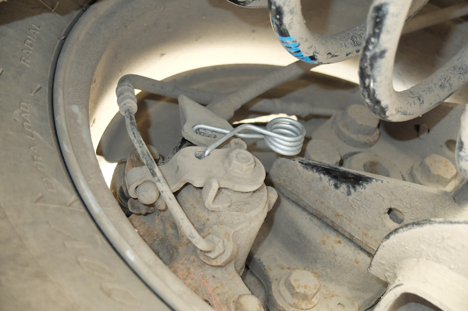

Поставил пружины на задние суппорты, для них есть специальные гнезда в рычагах. Идеально подходят от VAGовских, думаю если бы стояли родные то были бы такие же. Вставляются двумя руками не очень сложно, но пружина все-таки тугая.
Ставил не снимая колес, залез из-под задней части машины.
1K0615296 VAG
1K0615295 VAG

Sunsetpeople Спасибо .
Заказал, установил. Только прямые усики подрезал, и легли в выемки пазов.
Возможно - показалось что чуть тяжелее рычаг тормоза тянуть. Но легче отпускать - точняк !
