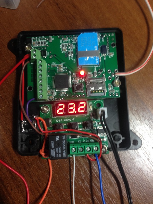

доделал GSM управление и индикацию:
при достижении +30 температуры тосола включается вентилятор печки в салоне.
Вчера весь день машина простояла на улице на морозе (-14), запустил с телефона вебасту и через 20мин температура поднялась на два деления, печка уже прогрела лобовое стекло и немного салон. :roll: 8-)

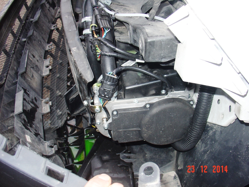

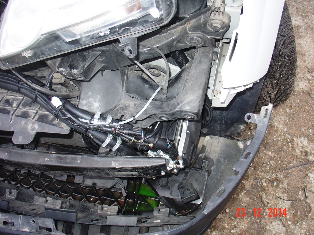

Сегодня в сервисе поставили Бинар 5D компакт Авто-Рено Канго 1.5dci 2009 год Стоимость установки 6,5тр.Калининград Буду тестировать станет ясно Заведен канал с сигналки(лень с 9 этажа спускаться)Проба на программирование с штатного пульта тоже будет При монтаже перепутали направление и при работе получались встречные потоки от помпы авто и подогревателя Потом переделали и все встало на свои места Заказывал с завода 19100тр так как наши гнут 28500 Пересылка-350руб Посмотрим в работе как и что Установщики дали гарантию 18 месяцев

Привет всем кто в этой теме Свершилась мечта идиота Поставили подогреватель Бинар 5D компакт GM Преимущества бесспорны -в сравнении с отсутствием оного На Рено Канго2009 года дизель становится как родной

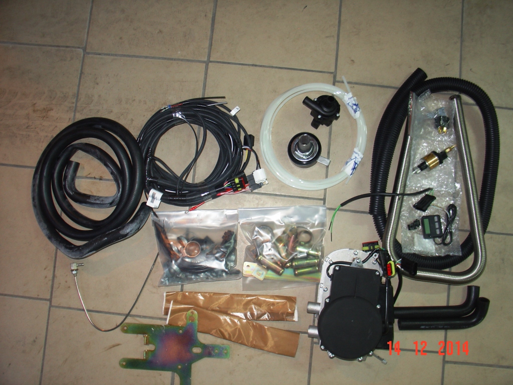

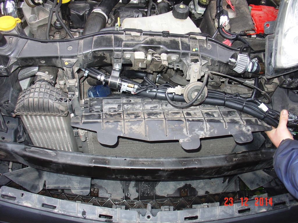

Сообщение endurist » 25 дек 2014, 19:07
Еще несколько фоток по теме Бинар 5D компакт Показаны комплектация и места установки и прокладки Может кто ставит и по другому После 2 дней эксплуатиции-подтянули хомут на помпе покачивающей антифриз Дальше посмотрим

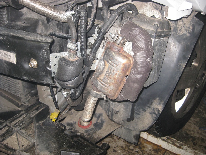

Сдох нагнетатель воздуха в моей вебасте :x расплавился щеточный узел на моторчике...
Отдельно не продается, только весь узел в сборе - 120эуро :shock:
По разборкам цены тоже не веселые. Нашел за $20, поставил - мертвый!
Затем нашел этот моторчик ($30), но не стал брать из-за балансировки турбины.
В итоге купил "донора" ($80) и с него поставил - ура! заработало :D
Также с донором достался "выхлоп". Раньше у меня его не было и я считал, что "и так сойдет", ан нет, после его установки звук стал тише на порядок!
Так, что глушитель ставить НАДО!
