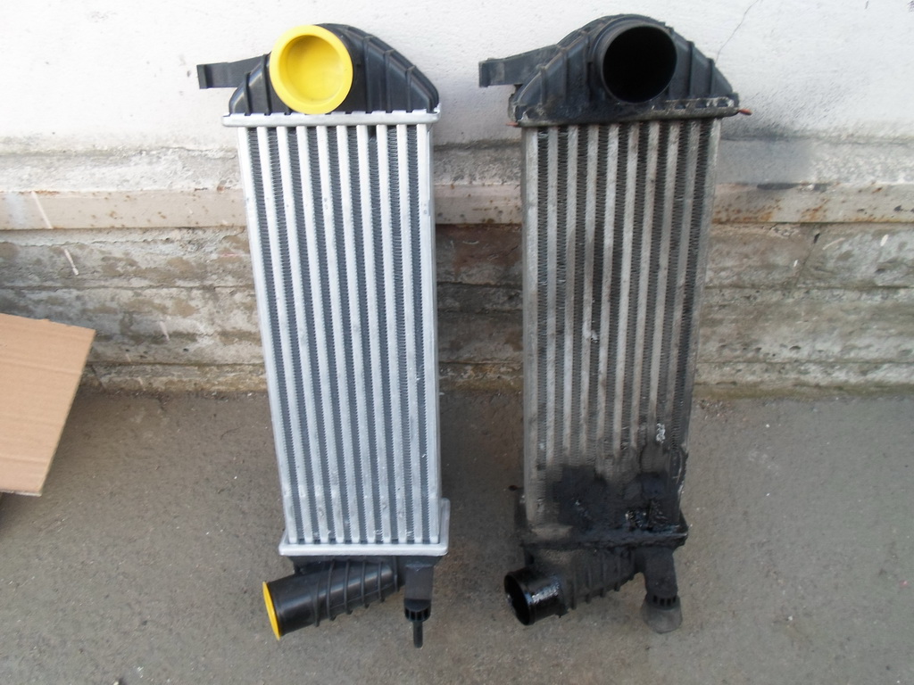

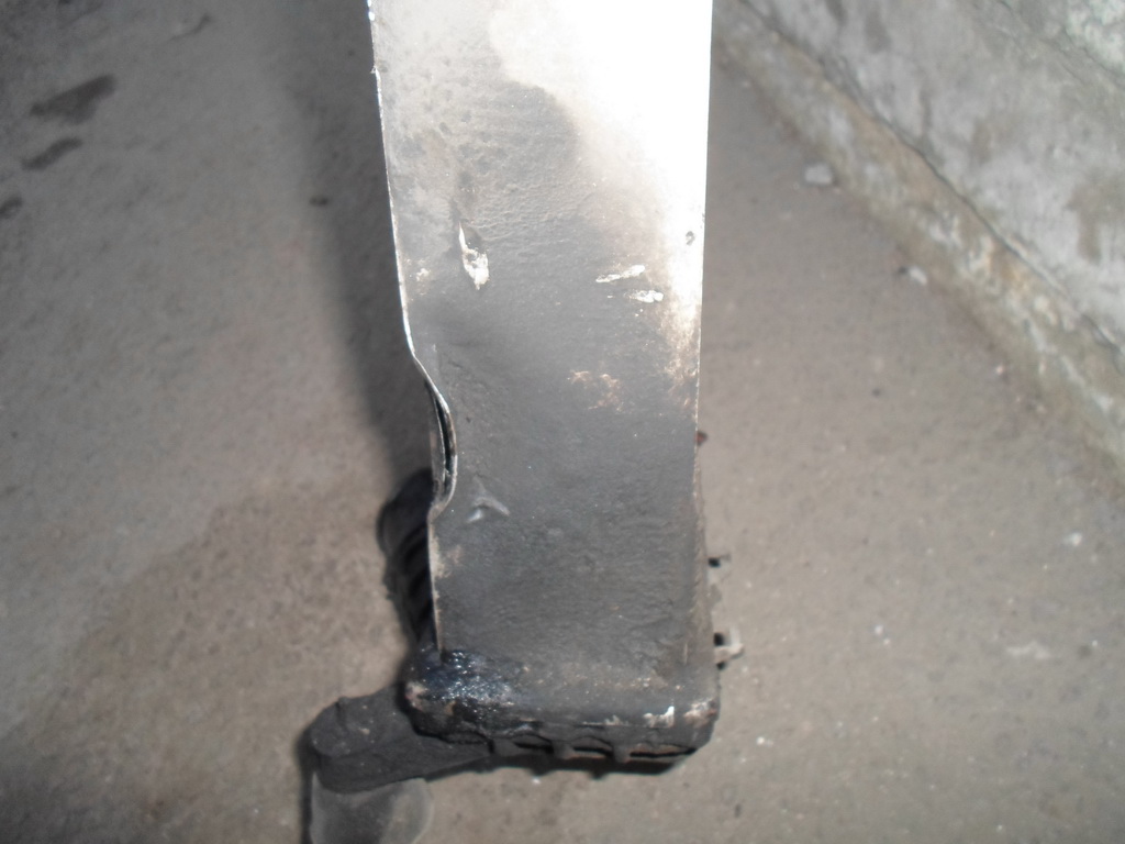

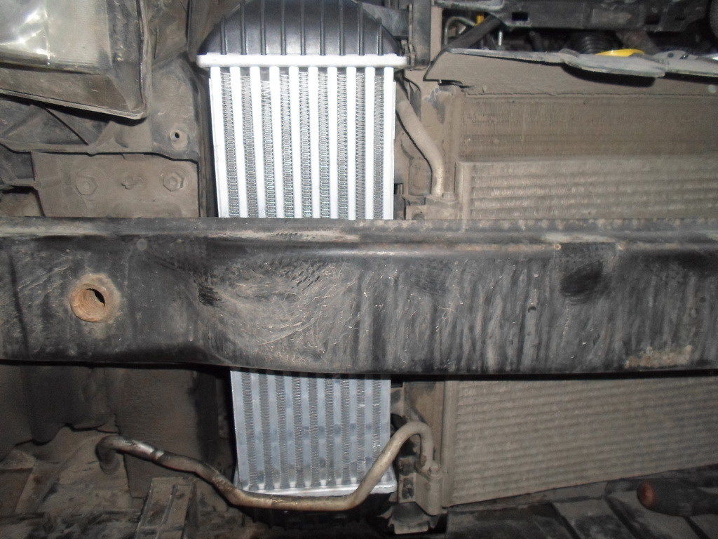

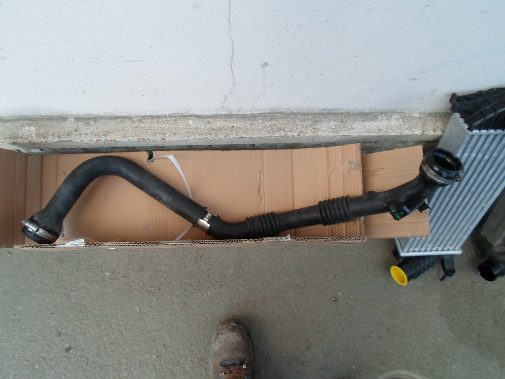

Сообщение kom-post » 21 мар 2015, 22:16

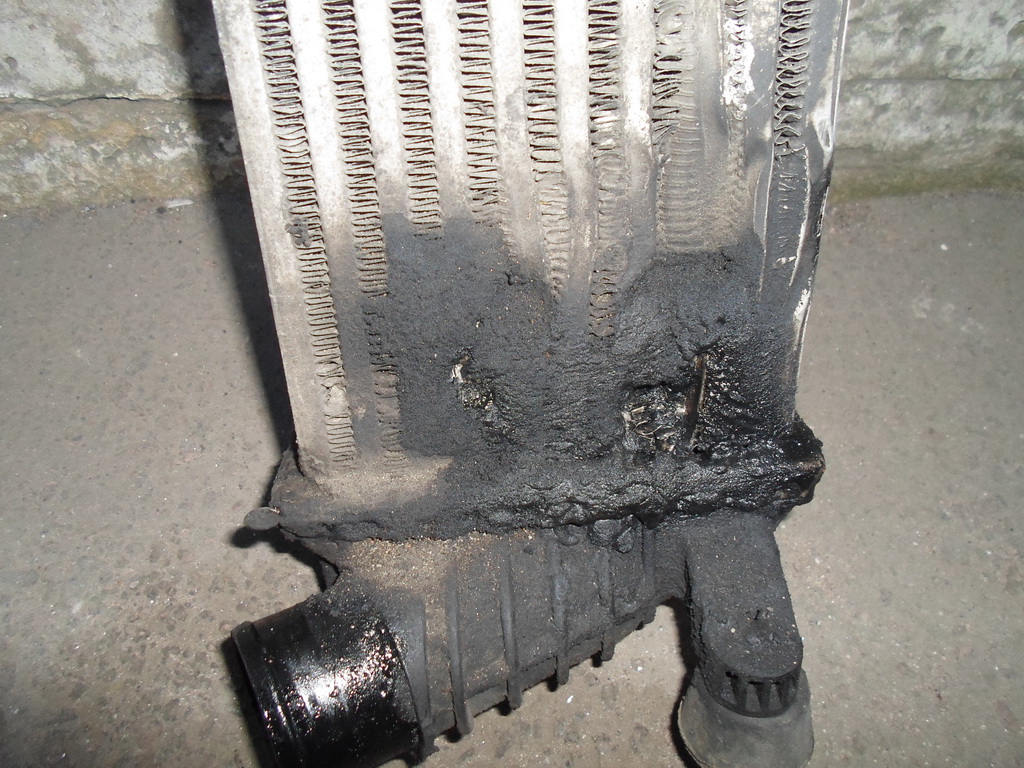

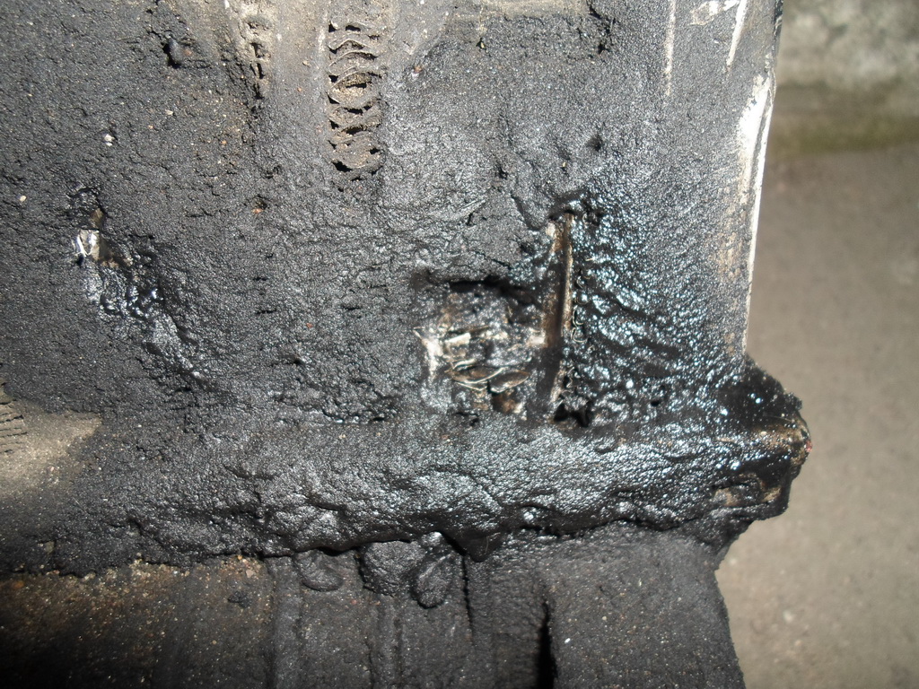

когда менял подшипник кондея, то заметил на кулере вмятину. думал по возможности снять и отдать чтоб заварили.
но потом, когда снял увидел вот такую засаду. дело в том, что я когда-то слетел зимой с дороги и расколотил себе бампер.вместе с бампером поломался нижние пластиковые ноги кулера и радиатора. радиатор потом благополучно протерся о пластиковый кожух вентилятора и его пришлось менять, а в кулере просто починил ногу пластиковую. это он об компрессор кондея так.
порылся по инету и понял, что оригинальный не потяну. нашел аналог AVA за 6651р.
заодно почистил и промыл воздуховод после кулера
все поставил

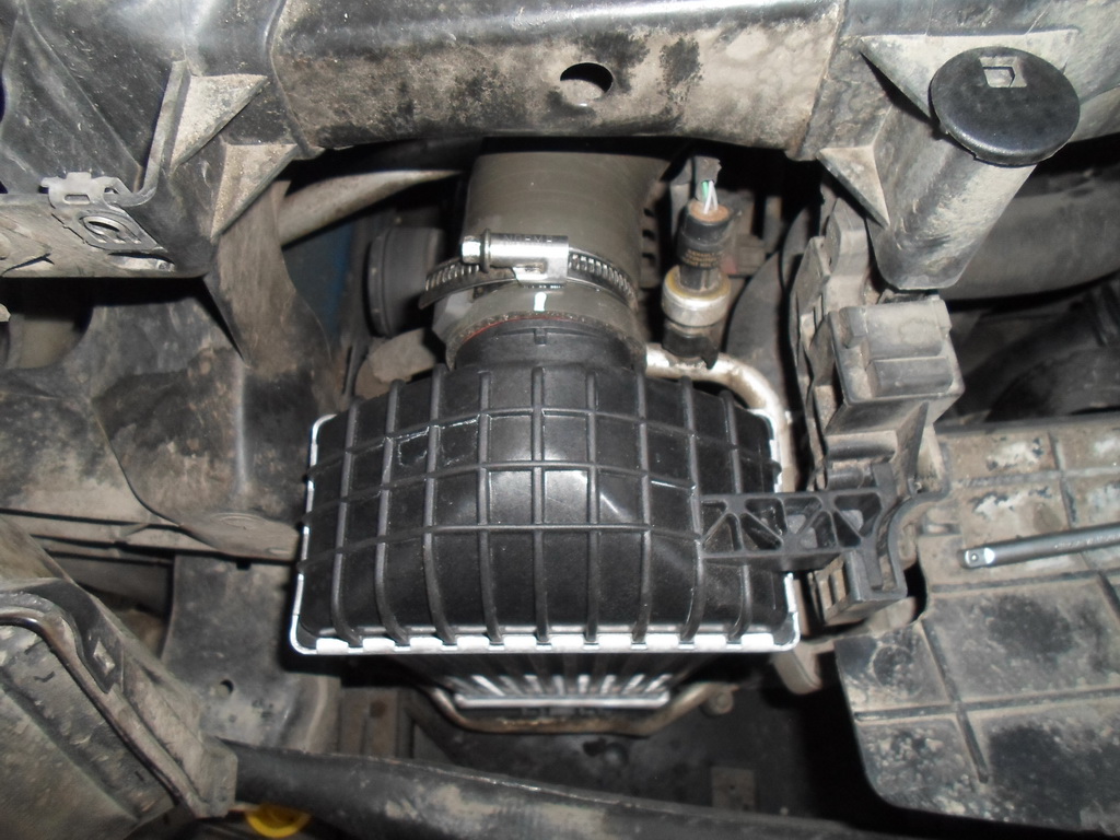

Сообщение mate27 » 16 апр 2015, 00:30
тоже хотел его помыть внутри но не видел как снимается, кажется что бампер не надо снимать - поднимается через верх открутив хомуты снизу и сняв патрубки
