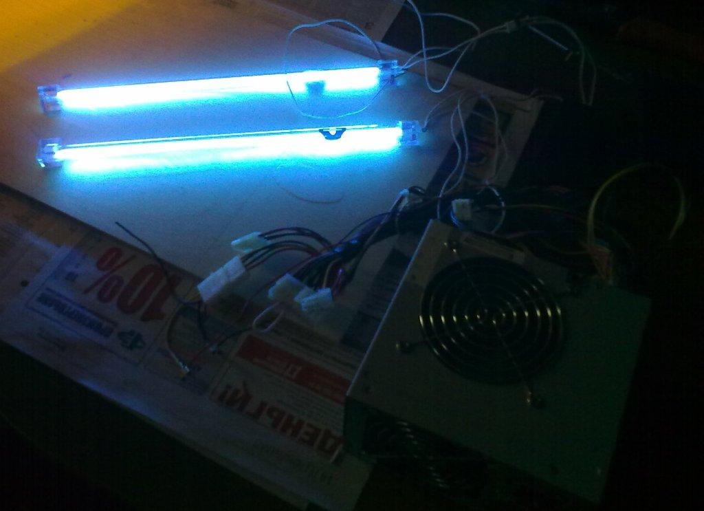

Очередной идеей доработки автомобиля стала подсветка педального узла, и пространства под перчаточным ящиком.
Часто на пол падают всякие мелкие предметы, и найти их в вечернее время суток без постороннего освещения практически невозможно. Кроме того неоновая подсветка смотрится очень красиво в вечернее время.

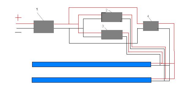

Подсветка представляет собой 2 неоновые трубки, предназначенные для модинга компьютеров. Питаются трубки от инвертора на 12В. Инвертор уже входит в комплект. На концах трубок имеются «липучки» для надежной фиксации на гладкой ровной поверхности.
Местом для установки будет обратная сторона полочки под рулевым колесом, и ниша под перчаточным ящиком.
С помощью липучек можно поставить лампы на выбранные места, протянуть провода под торпедо. Питание для инвертора сделать от прикуривателя по центральной консолью.

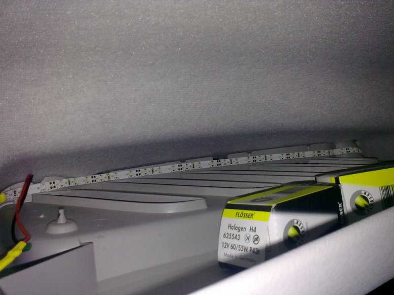

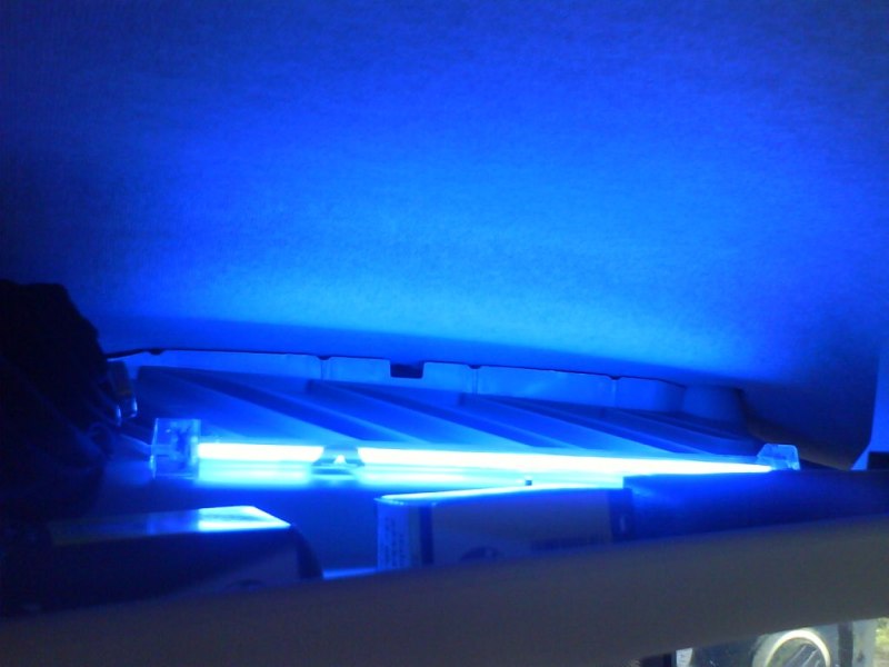

Подсветка полки
Лампа крепится на двустороннюю ленту 3М

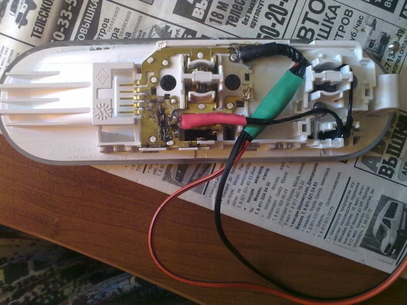

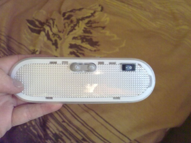

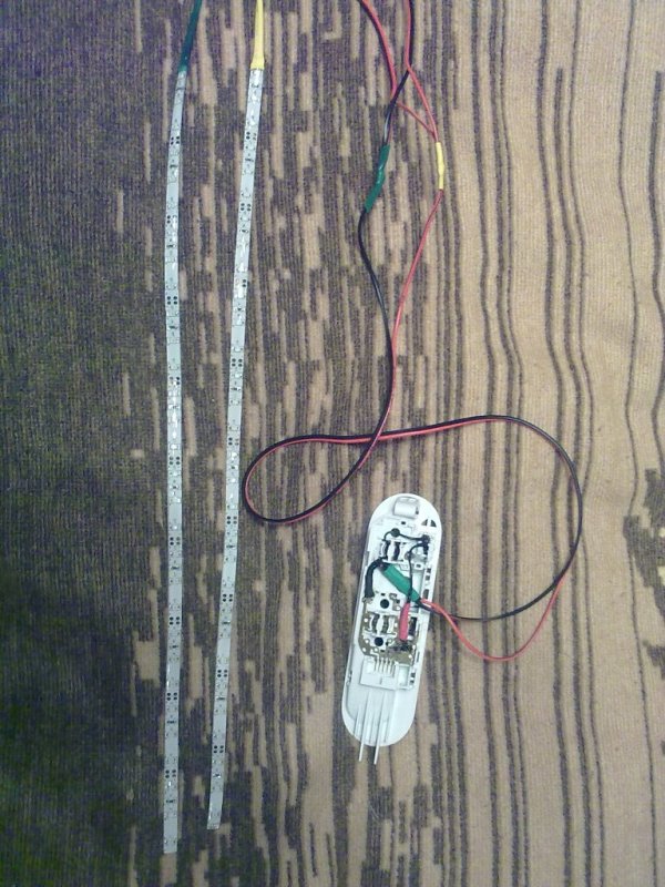

Подключение неоновых ламп к плафону
Сообщение Sunsetpeople » 06 ноя 2011, 15:36

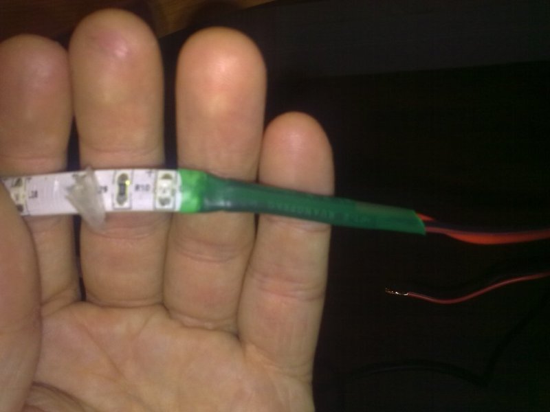

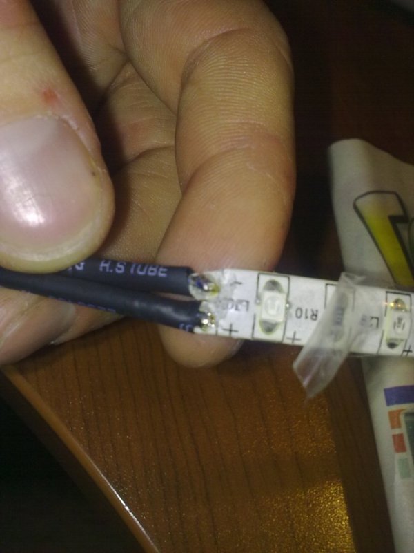

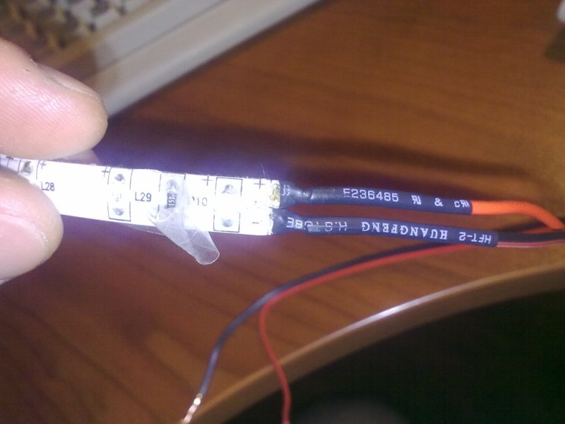

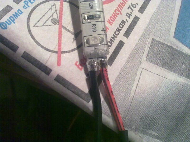

Купил сегодня светодиодную голубую ленту 1 метр (380 рублей) влагозащищенную (диоды находятся в резиновой прозрасной оболочке). Взял такую чтобы не повредить диоды нечайно чем нибудь. Лента на клеющейся основе 3М. Разрезал ровно посередине по месту пайки двух контактных пяток.
Через час пойду поставлю на полку в авто, Фото выложу позже.
Чтобы трубка термоусадочная легко налезла, можно контактные "пятки" обкусить немного

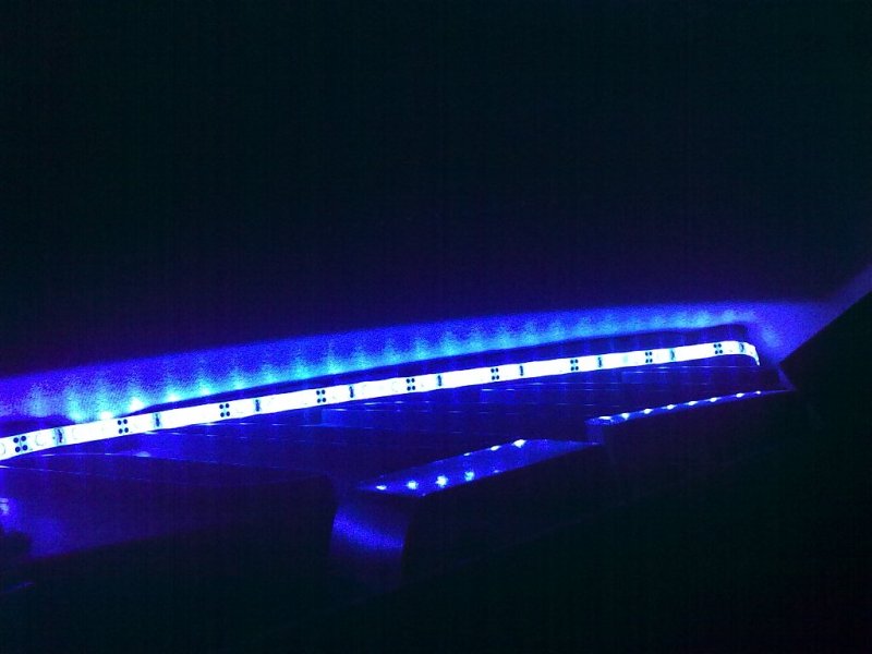

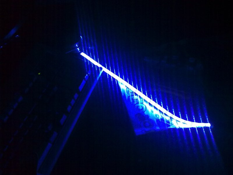

Вот так горит полоска в темноте.

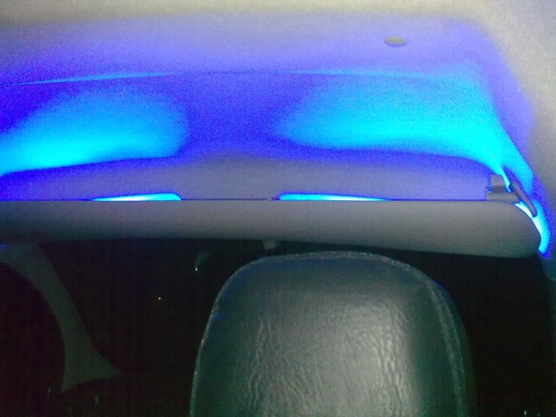

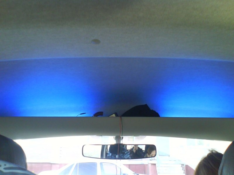

Сообщение Sunsetpeople » 08 ноя 2011, 23:20
В общем вот что получилось... мне нравится.
Важно:
Я перепутал изначально провода, поэтому ленты не горели. никак не думал что разрыв на контактах плафона это минус :!:

Сообщение BadManII » 09 ноя 2011, 14:17
Выключатель самодельный. А второй лампочки не было? Так называемый штурманский свет со своим выключателем?
