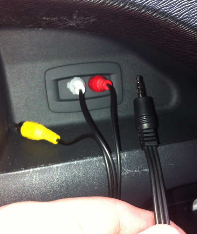

Так у меня и нет mp3 .В моём "update list" его не было , как класс . Вот , как я решил этот вопрос за 110$ :
Этот вариант подходит для всех магнитол renault . Есть "random" и память места остановки .

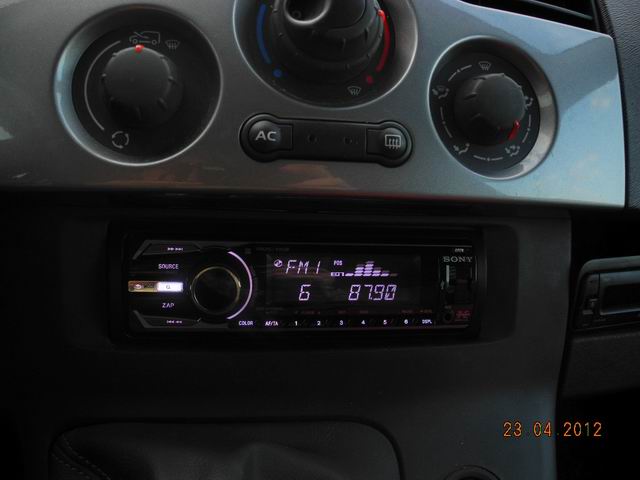

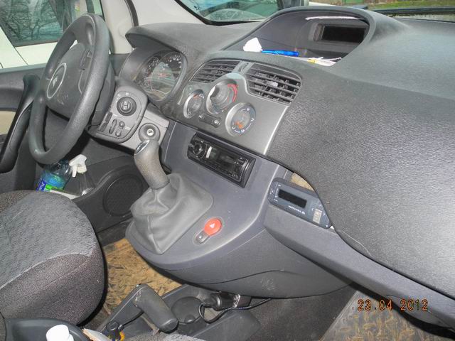

Решился и я на переделку аудиосистемы. Купил магнитоллу Sony CDX-GT660UE. Звук очень приличный и смотрится неплохо. Хотел к ней пульт штатный приделать-пока не получилось. По той ссылке что я дал выше спаял адаптер. Подключил его к магнитолле-она вся великолепно управляется им. Снял подрулевой пульт и разобрал его. Разводка пульта очень сильно отличается от символа. Я думаю, что сделать можно, прозвонив кнопки на штатном пульте и подпоявшись напрямую к шинам. Но это позже.

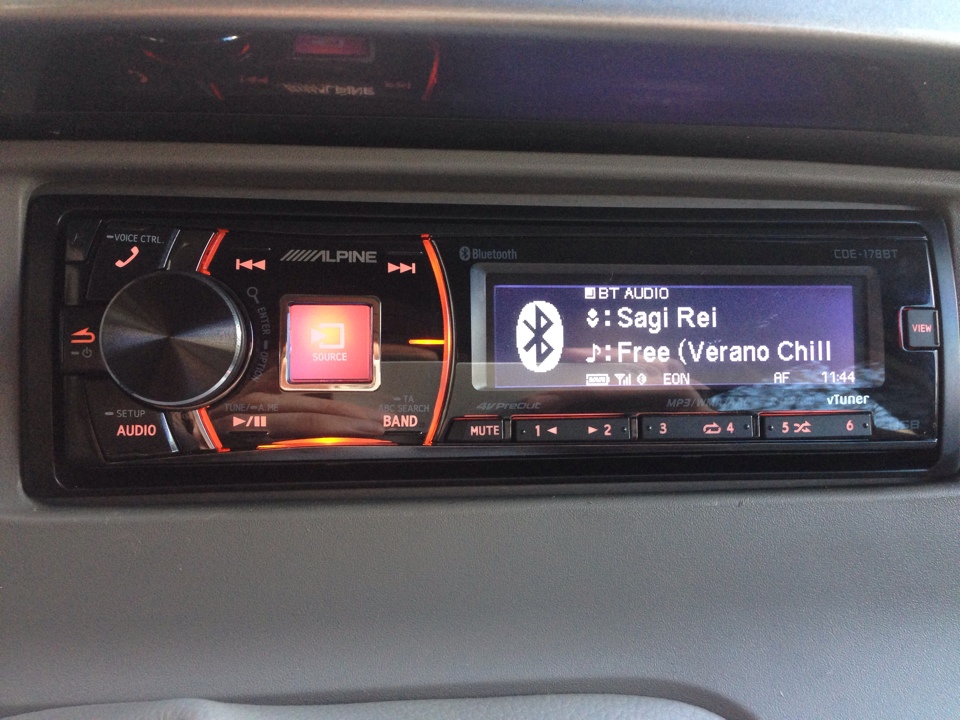

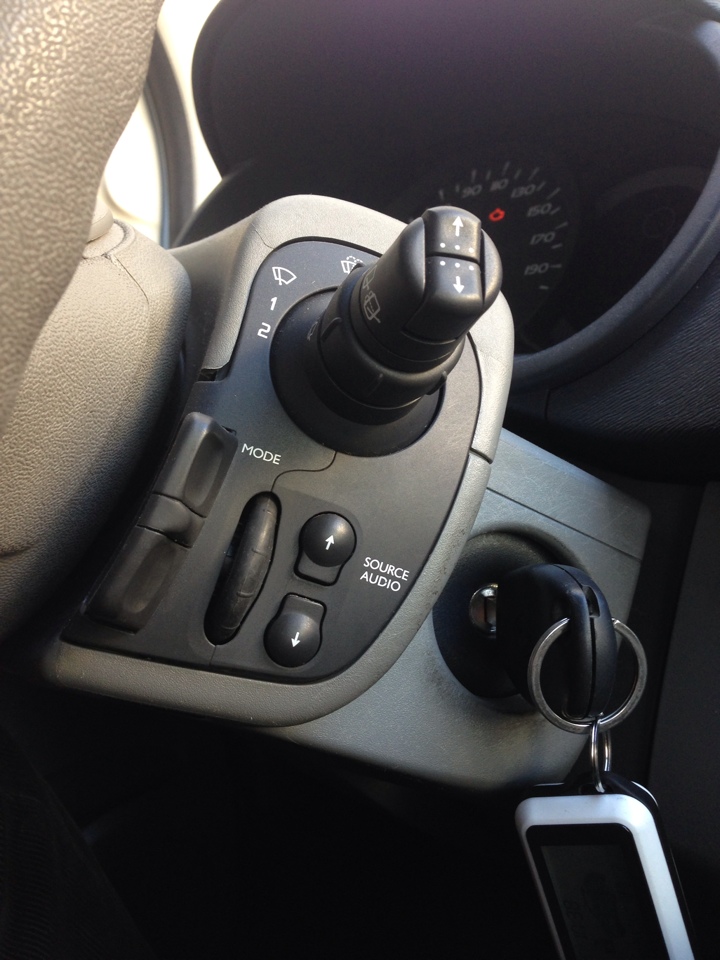

Подрулевое управление + нестандартная магнитола
Сообщение roko » 27 дек 2013, 23:54
Ура! Все таки это возможно!

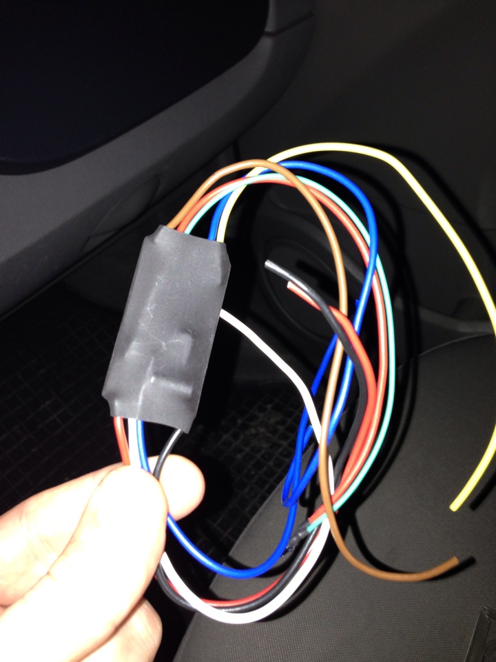

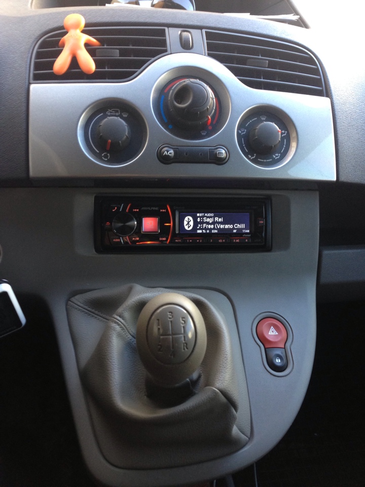

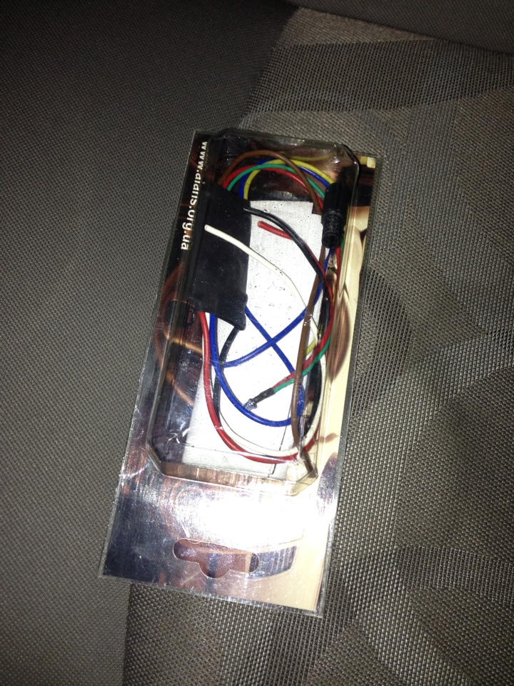

Интеграция штатных кнопок с не стандартной магнитолой (в моем случае Alpine 178BT) стала возможной с помощью некоего хитрого устройства с кучей проводов — которое называется как "универсальный адаптер для подрулевого управления".
Кнопок у меня вообще не было — пришлось поискать на разборке.
После подключения — все кнопки небходимо было запрограммировать в строго определенном порядке, согласно инструкции. Все кнопки работают за исключением поворота колесиком. На колесике работает только переключение между режимами магнитолы.
В общем доволен как слон!
Ну и вот еще видео того, как это все работает http://www.youtube.com/watch?v=l-j6TAjSf_0
П.с. ну и особая благодарность MihasKangooII за помощь в установке.

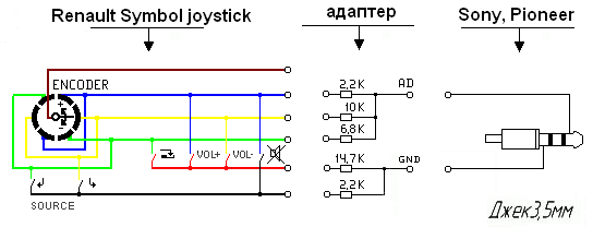

Сообщение wolf-777 » 28 дек 2013, 01:52
такие адаптеры - обычный набор сопротивлений :D
вот, к примеру, схема для симбола ( для кангу она тоже подходит)
и тоже нет управления при помощи энкодера, но отдать за такой наборчик из пяти сопротивлений , проводков и джека больше 2000р как то многовато...
